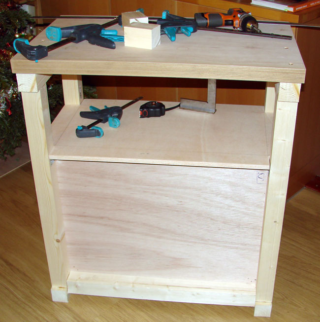

Bref, j'aurais donc 3 ou 4 tiroirs comme sur le plan, et pour que les tiroirs restent en place quand je vais m'acharner sur l'établi, il faut qu'il soit rigide.

Et hop la suite ...
Alors déjà qu'il ne bougeait pas des masses, là pour le coup il bronche plus du tout !!!!! :baleze:
J'ai encore quelques vis à mettre parci-par là, puis quelques bricoles à coller histoire que plus rien ne bouge ou ne se cintre et ça sera parfait. Ensuite un coup de ponçage, un coup de vernis (à la flotte) histoire de le protéger un peu et je passe aux tiroirs.

Re: [2011] Etabli d'appartement en bois - Démarrage P4
ça va bien le faire! :baleze:
petit détail, t'aurais du visser le plan en passant par les traverses plutôt que par le plateau. :wink:
Ce n'est pas tellement critique puisque c'est fraisé et que rien ne dépasse ... et puis je vais avoir une petite plaque par dessus pour le protéger ... et j'avais un soucis de longueur de vis ... bref c'est trop tard :mrgreen:
Salut
Alors, hier j'ai consolidé ...
J'avais placé des équerres pour tenir les cotés du "coffrage" ... mais ça ne me plaisait pas, j'ai donc remplacé les équerres par un bout de sapinette bardé de colle (Tit III) et quelques vis.
Ainsi plus d'équerres :mrgreen: bon va juste falloir que je ponce un peu pour virer ce qui a un peu bavé et qui est rentré dans les cochons du bois
Je vais passer aux tiroirs dans pas longtemps
