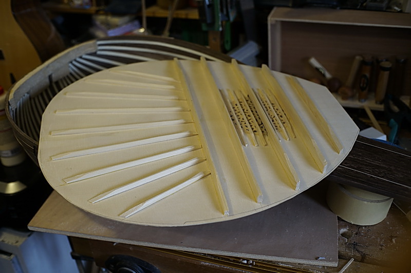

Bon j'ai un peu zappé les photos du barrage de la table. J'ai fait un mixte entre le luth traditionnel, (barrage étroit et haut, perpendiculaire du haut en bas de la table) et la guitare, éventail sous le chevalet mais aussi un barrage puissant entre l’éventail et la rosace. Je poserais aussi une barre qui enjambera l'éventail sous le chevalet comme sur les guitares de Friedrich.

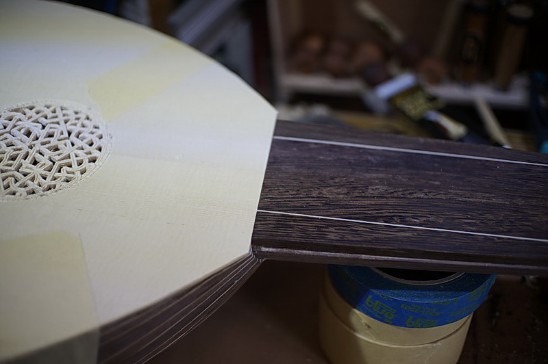

Calcul de la position de la touche (en wengé) ainsi que du chevalet, car je devrais le réaliser et le coller avant la fermeture de la caisse.
La touche est affleurante à la table, d'ailleurs les frettes continuent sur la table.

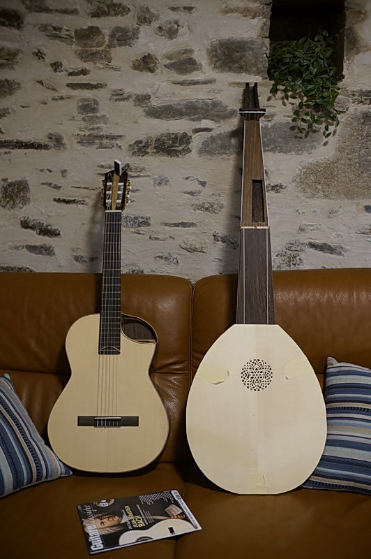

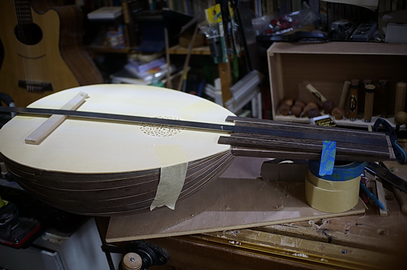

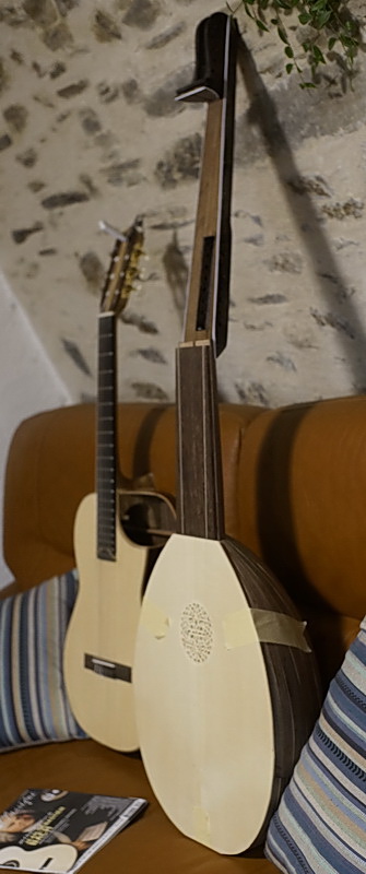

Un petit montage à blanc pour voir la planéité du tout ainsi que l’ergonomie, qui est assez correcte en fait, bon équilibre, le bras tombe naturellement vers les cordes. Par contre c'est grand et je vais devoir fabriquer un étui, ça ne m'enchante pas vraiment.

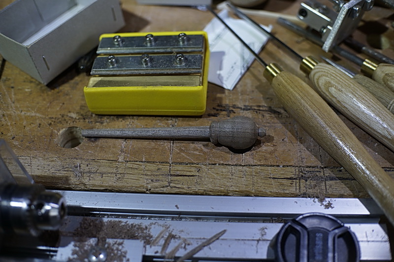

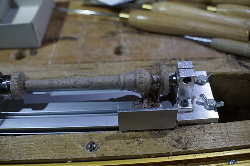

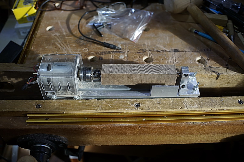

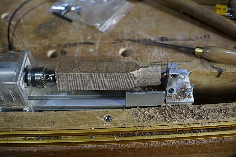

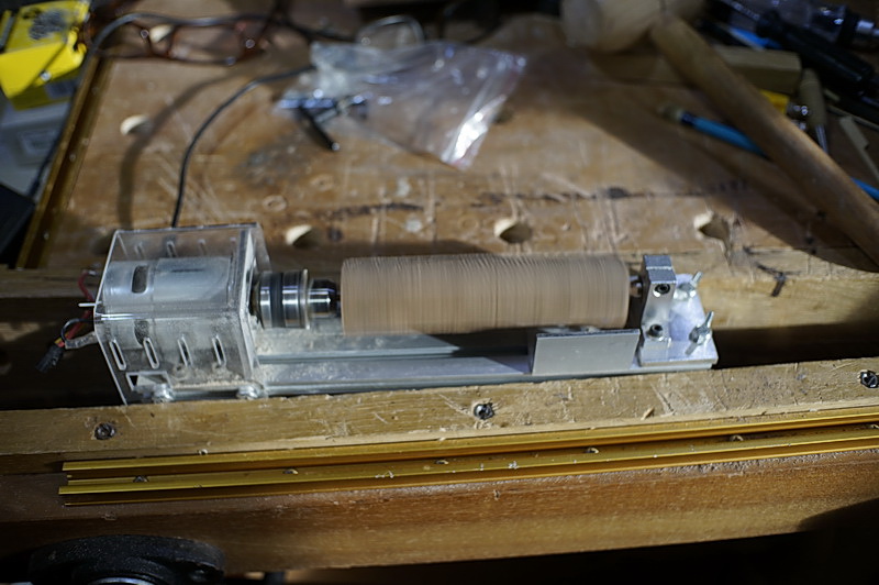

Bon il fais froid dehors, aucun travail de finition n'est faisable, je suis obligé de travailler dans la maison et pas dans l'atelier. Je vous présente mon tour miniature, petite chose chinoise à 40 euros et qui fonctionne plutôt pas mal. Bon rien à voir avec le matos de certains, mais on peux travailler avec des outils bas de gamme si on à le temps.
Donc un petit tour pas cher, un test avec des bout de noyer (je verrais plus tard si j'ai besoin d'un bois plus rigide) et de bon ciseaux de tournage taille miniature en HSS Japonais (là j'ai pas mégoté).
Vroum
c'est super plaisant mais ça envoi des copeaux fin partout.
Passage au taille crayon spécialisé 1/50eme, là non plus j'ai pas mégoté, ça coute un bras.
Il reste qu'avec ce diamètre la cheville se vrille lors des test, ça risque de casser, donc il va falloir les faire avec un diamètre supérieur ou passer à l’ébène.
Voila c’est la fin du petit interlude tournage.

Haaann le mini tour à bois pas cher!!
Je rajoute ça dans ma liste de trucs cool à envisager :)

Message par tahitibob57 »
Et si tu monte un peut le prix tu peux avoir un tour à métaux
Messages : 6019
Re: Un théorbe
Oui un peu, mais bien limité pour travailler du bois, surtout question diamètre.

Ah tiens, le mini tour à bois, ça m'intéressait, mais je me demandais le diamètre maxi qu'on pouvait usiner ? (j'aurais un projet où il me faudrait faire du 40mm...)
Joli travail, en tout cas, et projet très intéressant !
Messages : 6019
Re: Un théorbe
54mm maxi sur celui-là.

Désolé pour le HS encore, mais c'est bien la version 100W ?
Messages : 6019
Re: Un théorbe
oui. Attention il est pleins de défauts, il va falloir s'habituer à son ergonomie basique.

Je trouve le barrage très violent, j'ai peur que ta table soit complétement bridée.
Sinon c'est vraiment très joli boulot, particulièrement sur les fioritures de la rosace.
Messages : 6019
Re: Un théorbe
Le barrage est puissant c'est vrai, il est encore un peu haut et épais en particulier sur les barres harmoniques, je n'ai pas encore totalement affiné celles-ci. Mais quand on regarde le barrage des théorbes il est encore plus lourd, il faut tenir 14 cordes.

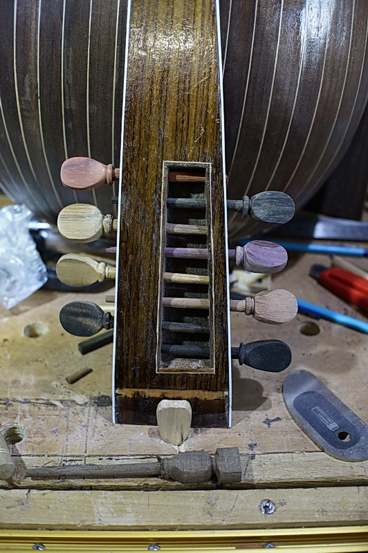

Messages : 6019
Re: Un théorbe

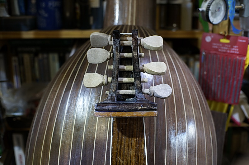

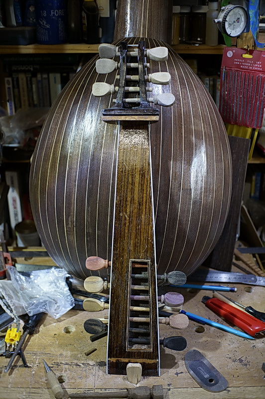

Bon j'ai fait des chevilles. En noyer en haut, elles sont étroites et semblent suffisamment résistantes.
Pour le bas j'ai fait des expériences.
De haut en bas: Padouk, ébène marbré, Pao ferro, amarante, tek, bubinga, ébène "exotique" et ébène bien noir.
J'ai aussi testé l’aubépine et le ziricote.
Ne vous inquiétez pas de l'état de surface du manche c'est juste la couche de bouche pore non poncée.
