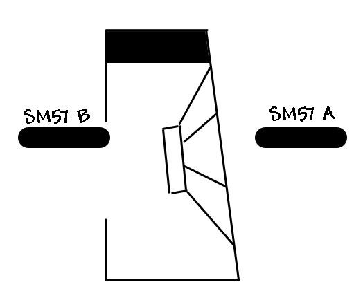

La seconde méthode (qui me paraît la meilleure) est d'enregistrer l'ampli à l'aide d'un micro devant la membrane. En faisant des essais pour trouver l'emplacement ou le son est le plus proche de ce que tu souhaites.
Pour du gros son, il n'est pas rare d'utiliser 2 micros identiques et d'en mettre un devant l'ampli et un derrière (à condition que l'ampli soit ouvert derrière bien sûr).
Les micros doivent être à la même distance exactement de la membrane. Donc les micros sont en opposition de phase et il faut rétablir la phase d'un des deux micros.
