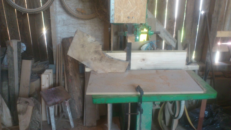

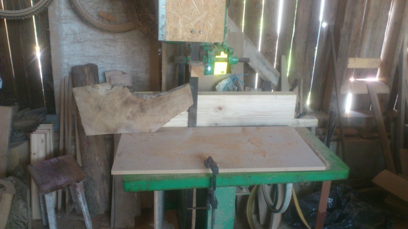

C'est pas encore exactement ça. Avec des photos vous allez comprendre tout de suite. Ce qu'il ne faut pas faire :willoui a écrit :Je vois bien le truc comme ça : passage du morceau en equilibre instable , un a coup ,rebond sur la table et ensuite dans les dents.
Passer un bout de bois dans ce sens :
Car ça peut faire ça, et d'un coup sec.
Voilà, mon menton était dans la trajectoire du bazar, ça m'a fait fermer mon clapet, un peu trop fort d'ailleurs
Bon j'avais déjà passer du bois comme ça, mais jamais d'une telle dureté.
ENFIN BREF, A NE PAS FAIRE SI VOUS TENEZ A VOTRE INTEGRITE PHYSIQUE !
