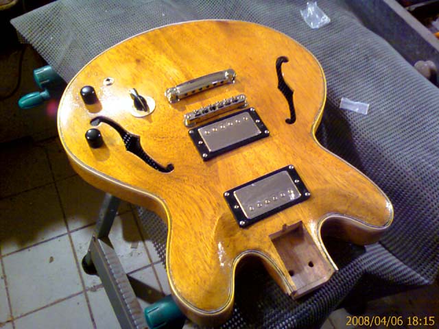

j'ai toujours eu envie d'avoir une ES335 je me décide donc pour un ES339 (plus petite) sculptée dans du NYANGON variété de SIPO-ACAJOU assez léger bien dense qui résonne convenablement.
Mise en forme du dessus de la table il reste à amincir encore le tour et peaufiner les courbes
Les puristes vont me crucifier, je n'ai pas touché un ciseau ou gouge seulement la défonceuse pour le gros oeuvre , on continue avec une petite ebarbeuse et un disque à poncer grain 36 et 80 ensuite la ponceuse orbitale avec du 120
l'intérieur est creusé reste à alléger encore un peu le bloc central . j'ai tout creusé avec une fraise à mortaiser et la perceuse à colonne, les emplacements des micros sont faits avec la défonceuse avec un gabarit
le découpage des ouïes est fait avec la scie à chantourner
un bout de papier à poncer autocollant enroulé sur un bout de bois permet de nettoyer la découpe
Défonce du fond : j'avance la sculpture à la défonceuse c'est vilain et ça inquiète mais ça marche je fais des cercles concentriques de plus en plus profonds et ensuite j'aligne avec l'ébarbeuse et je finis à la ponceuse fine.
2 heures après .
je creuse l'intérieur bonjour la poussière !
les éclisses ont été formées sur le fond qui a servi de moule elles sèchent en position sur une "soléra" à clous
collage des eclisses sur la table
Avant montage de l'électronique et collage du fond je passe quelques couches de vernis au tampon ça commence à briller la couleur à terme devrait virer au brun roux
collage des filets sur la table , c'est sportif ! le scotch de chez stewmac et la colle UHU ART font des merveilles
installation de l'électronique et tests avant de refermer le schéma est sur le le plan original

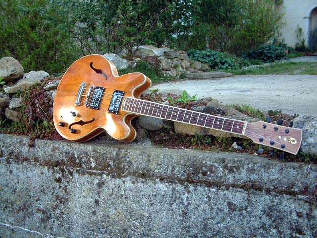

je vous renvoie sur mon site pour d'autres images de la guitare finie

:shock: :shock: Par contre, tu de fais pas de plaque électro derrière?

Bien joué pueyo, ça calme..
Re: fabrication d'une es339
moi je vous renvoie sur son site pour voir l'ensemble de ses oeuvres...C'est du grand art :shock:
42 monstres de la lutherie, de 2003 a 2008 :app: :app: :app: J'admire ! Chapeau, l'ami ! :app: :app: :lol:
non pas sur celle là je trouve plus esthétique ,j'avais testé avant de fermer le fond , je me suis rendu compte après que j'avais oublié une masse j'ai réussi à sortir les potards par les ouies et à les remettre en les maintenant avec de la ficelle à rotis :wink:
est-ce que tu n'es pas obligé de faire des passes ultra-rapides, genre si tu restes plus d'une demi seconde au même endroit tu fais un trou?
Non le disque utilisé du 80 ne demande pas de précautions ni de coup de main particulier.

:shock: :shock: :shock: :shock: :shock: :shock: :shock:
Je suis allé faire un tour sur ton blog. C'est pas de la tuerie c'est carrément un génocide. Les forets n'ont qu'à bien se tenir avec toi. :mrgreen:
Tu ne devrais même pas avoir le droit de venir nous narguer comme ça sur le forum. Je demande l'intervention des modos pour procéder à la censure de ce topic :mrgreen: . C'est vrai quoi. On a l'air de quoi, nous? :sad5: :sad4: :sad2: :sad3: :sad6:
En fait non. C'est nous qui ne devrions pas avoir le droit de "vous" adresser la parole tellement "vous" êtes à des lieux de nous.
Messages : 11969
Alors ça calme, hein?
Vous comprenez mieux pourquoi j'ai craqué devant les photos de barrages kasha/scheiner de Pierre :wink:
Superbe cette 335 au passage!

Phraid a écrit : :shock: :shock: Par contre, tu de fais pas de plaque électro derrière?
Bin ya pas de plaque sur les 335 en principe (en tout cas, sur celle sur laquelle j'ai eu à intervenir). Du coup faut s'accrocher pour sortir tout l'électronique par une défonce de micro, et surtout tout remonter après. Faut aller à la pêche. Pas avoir des doigts trop gros. Mais on s'en sort.
Et puis elle doit sonner plus chaud qu'une 335 cette guitare. Une 335 ça claque. C'est tout en érable, table (pas forcément tout les plis, ça dépend si mes souvenirs sont bons), manche et poutre centrale ... Et puis celle là, comme il n'y a pas de poutre centrale, ça doit lui donner plus de coffre.
En même temps, ce n'est pas une 330 : stop-bar plutot que cordier trapeze, humbuckers plutot que P-90. Et surtout table sculptée : je me demande si ça fait une grosse différence une table sculpté par rapport à une table en contre plaqué pressée ?!
