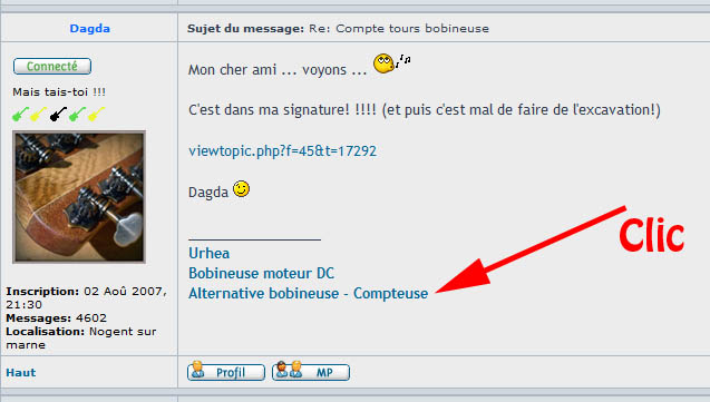

Mon cher ami ... voyons ... :siffle:
C'est dans ma signature! !!!! (et puis c'est mal de faire de l'excavation!)
http://www.lutherie-amateur.com/Forum/v ... 45&t=17292

euh, je vais passer pour un débile mais je n'ai pas compris lol. Qu'est ce qui est dans ta signature?Dagda a écrit :Mon cher ami ... voyons ... :siffle:
Après faut m’excuser je suis tout nouveau sur le fofo et je n'ai pas encore fouiller toute la base de donner lol

Re: Compte tours bobineuse
pourtant ........................
Et je te met le lien dans le message en plus .... rhooooo c'est pas sérieux ça!!! :mrgreen:
