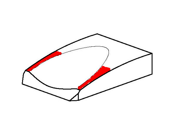

- pour ceux qui ont déjà monté ce type de fer (à savoir Franck et Jason pour ce que j'en sais :wink:): comment avez-vous géré l'ajustage de la face d'appui du dos du fer ? En effet elle n'est pas plane mais présente une courbure, avec qui plus est des aspérités de forge. Doit on ajuster jusqu'à lui faire épouser toute la surface ? Ou l'appui franc des bords de la planche sur les rainures latérales prime-elle ?

J'ai un fer en biseau. Et le dos, en plus donc de ne pas être parallèle à la planche, est bombé.

Il est bombé dans quel sens, largeur ou longueur ? Je n'ai pas souvenir que le mien l'était, ou en tous cas il ne m'a pas posé de problème pour l'ajustage des rampes.

Rien de plus que Franck... Marteau sur les coins du contre-fer et le dos de la lame ne repose pas au centre. Pour cette surface d'appui ça ne semble pas génant car c'est juste sur la partie supérieure, plus on se rapprche du tranchant, plus c'est plat (donc en contact).

Le dos est légèrement bombé dans le sens de la longueur, et présente un creux au centre dans la largeur (donc l'arête entre dos et biseau est courbe): donc logiquement, comme le dit Jason le dos ne porte pas au centre (pas très gênant vu l'épaisseur ?), et de plus je devrais reproduire le bombé sur le siège. Ça me parait cohérent, mais comme toute expérience est bonne à prendre... :wink:
Jacques Ouailde a écrit :Rien de plus que Franck... Marteau sur les coins du contre-fer et le dos de la lame ne repose pas au centre. Pour cette surface d'appui ça ne semble pas génant car c'est juste sur la partie supérieure, plus on se rapprche du tranchant, plus c'est plat (donc en contact).
C'est là où je ne semble pas avoir la même chose... moi le creux intercepte bien le biseau...
Edith a fait un schéma. Bien sûr c'est exagéré, mais j'ai cette forme là: le dos ne portera donc que sur les zones rouges:
