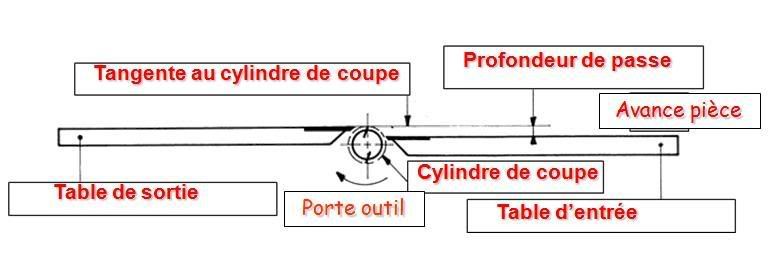

2) Condition pour une bon usinage:
La table de sortie:doit être tangente au cylindre de coupe.
La table d’entrée: doit être baissée d'une profondeur de passe par rapport au cylindre de coupe.

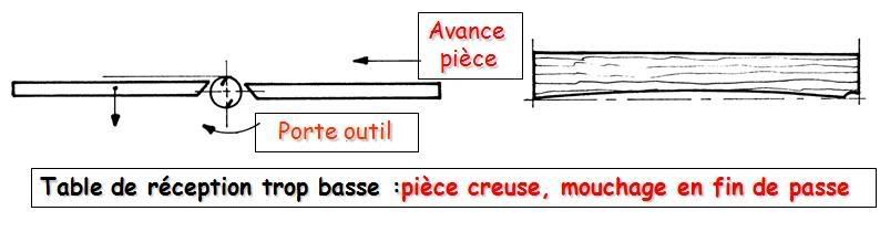

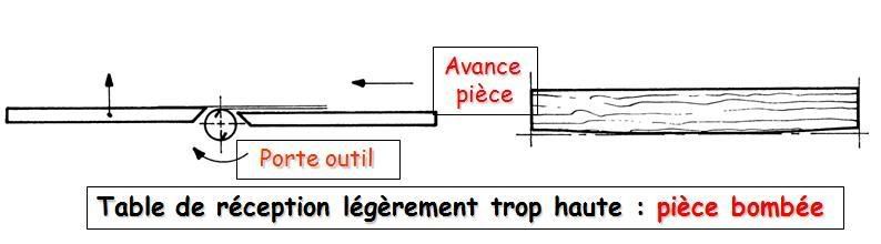

3) Défauts de réglage:

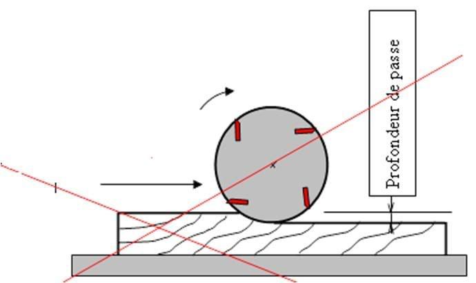

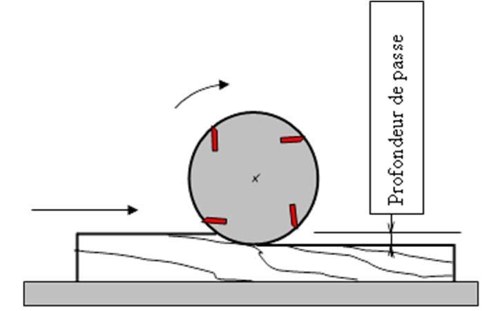

2° Sens du fil:
Il est également important de prêter attention au sens du fil, pour éviter les éclats et un mauvais état de surface:
2a) Usinage en fil couché:
2b) Usinage à contre-fil:
