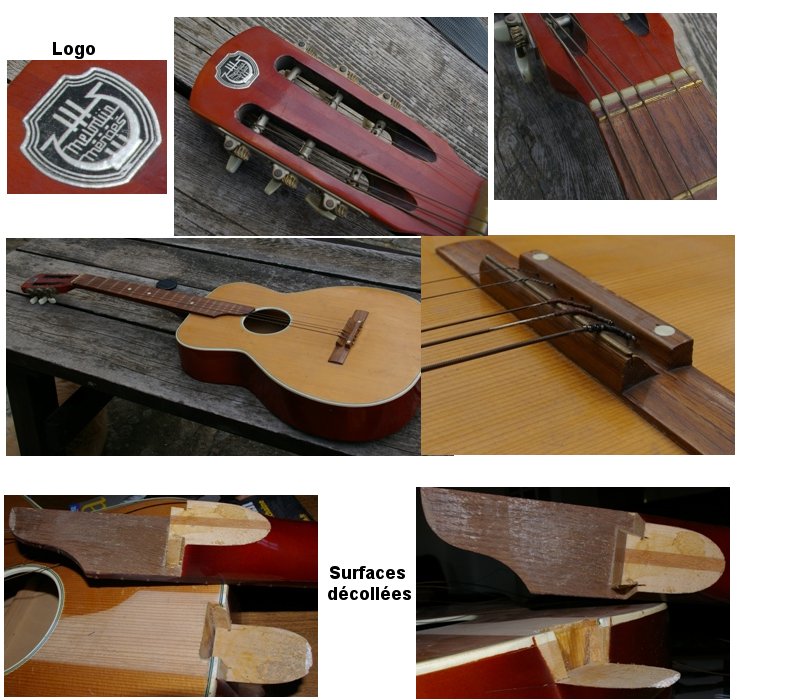

J'ai récupéré dans un grenier une vieille guitare. Nul n'a su me dire d'où elle vient ni de quand elle date. Le manche est décollé de la caisse. Elle avait des cordes acier.
Une image vaut mieux qu'un long discours : http://img22.xooimage.com/files/4/e/7/tout-d29466.jpg
Les surfaces décollées semblent saines et intègres.
Même si je bricole un peu le bois, je me doute que la lutherie n'a rien à voir avec la fabrication de meubles, aussi, avant de me lancer dans des réparations, je me pose quelques questions existentielles :mrgreen:
- Quel genre de guitare est-ce donc ? Folk ? Jumbo ? Autre ?
- Connaissez-vous la marque (voir image : "Melodÿn Mennes" ??) et que vaut-elle ?
- Quelles précautions prendre pour limiter les risques de l'abimer en la recollant ? (J'ai déjà lu ce messagefort instructif).

marque slovène...je te laisse chercher sur google, mais sa restauration à l'air facile...

Le décollage à l'air de s'être produit sans heurts pour le bois.
Un petit coup d'abrasif fin sur les partie à encoller histoire de nettoyer tout ça, de la colle à bois et deux serre-joint (un pour le manche, l'autre pour la touche) et l'affaire devrait être réglée pour ce qui est du désassemblage.
Après elle aura surement besoin d'un bon coup de lustre pour retrouver sa jeunesse.

Pour la réparation du manche ça ne devrait pas poser de soucis, par contre qu'en est-il des frettes ? Peut être que défretter, poncer la touche (surtout pour la nettoyer) et un refrettage ne serait pas un luxe... enfin c'est difficile à dire on ne voit pas bien cette partie la sur les photos
