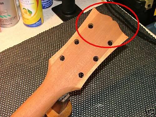

museum a écrit :La tête en OpenBook
Jolie la tête, mais ce n'est pas un Open Book du tout.. :mrgreen:
Sympa la petite gravure... ça a l'air rudement bien mené comme projet. :beer:

Salut Tubart et merci.
Tu appellerais ça comment alors? :(

Ta tête ressemble plus à une tête PRS ! Et ce n'est pas plus mal, bien au contraire, ça propose une alternative au conventionnel style gibson.. Comme j'ai fait de mon coté... :oops:
:wink: Un contour "open book", c'est le dessin de dessus de tête que Gibson utilise depuis une éternité maintenant, traduction littérale "livre ouvert", tout simplement parce que c'est réellement l'image d'un livre ouvert sur 2 pages... Pour imager, c'est ça :
