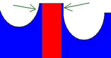

beun a écrit :Je vais retravailler le corps niveau de la jonction du manche pour conserver le diapason initial
Ainsi qu’au niveau de l’accessibilité des aigues.
Comment comptes tu procéder? Le tenon d'un manche 5 cordes étant forcément plus large que celui d'un modèle 4 cordes, tu risques de perdre les lèvres (flèches vertes) de celui ci. Le mieux serait peut être de découper le corps en son centre et insérer une lamelle de bois en compensation de cette différence (en rouge), en plus ça peut être joli si tu désires une finition bois apparent :wink:

Concernant les lèvres, la question va effectivement se poser
en tout cas l’idée du rajout est intéressante voire tentante.
