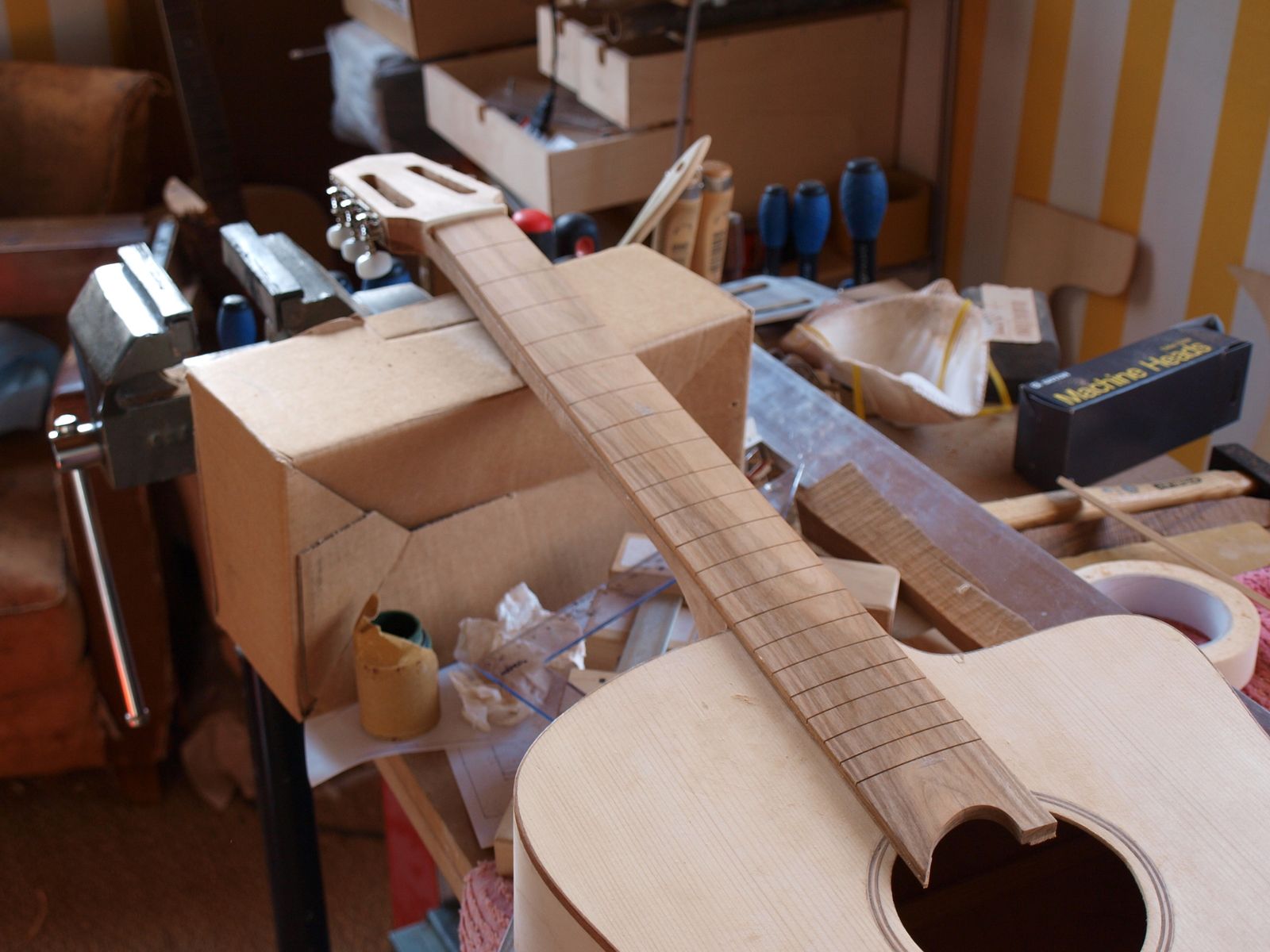

Je fabrique une guitare de type manouche en ayant pris modèle sur la guitare fait maison d'un copain....En clair, je n'ai pas fait de plan et je n'ai pas calculé le renversement qu'il me faudrait en fonction de mon chevalet.
J'ai utilisé une règle pour l'évaluer, mais j'ai au final une touche beaucoup plus fine que ce que j'envisageait (erreur de radiussage).
Bref, on peut dire que j'ai raté le renversement. :cnul:
J'envisage de raboter mon chevalet pour gagner un minimum d'action dans les aigus, mais je voudrais éviter la frise.
Pas facile à dire j'imagine, mais est ce que vous pourriez me donner une idée de l'angle minimum à respecter au contact cordes-chevalet pour éviter que ça frise.
Si vous avez une solution autre que de décoller le manche et reprendre le renversement, je suis preuneur :sif:

Ton chevalet fait quelle hauteur actuellement?

j'avoue que je comprend pas...
un coup d'épée dans l'eau, ça va faire mal aux poissons? :heu:
je comprend pas le rapport entre l'angle de tes cordes et de ton chevalet et la frise...
En plus, si je ne m'abuse, si ta touche est trop fine, tu devrais avoir une action assez grande, donc pas de problème de frise, mais des problèmes de jouabilité plutôt, non? :heu:
Comme Aymaleo, un beau topic bien détaillé, avec des photos et une règle sur la touche qu'on puisse voir le problème et ce sera déjà nettement mieux.

Mon chevalet fait 17 en gros. Un peu moins côté aigu.
Effectivement, c'est bien la jouabilité mon problème actuel. Je pensais donc descendre mon chevalet à 15 pour compenser mais ce qui a pour conséquence de réduire l'angle d'attaque des cordes, depuis le cordier vers le chevalet. Si j'exagère, on a des cordes qui reposent presque à plat sur le chevalet. C'est à ce niveau là que j'ai peur que ça frise.
J'essaie d'illustrer ça au plus vite.
PS: Je fais une tentative d'insertion de photo depuis le blog pour voir ce que ca donne...désolé si la taille ne colle pas, j'affinerai asap.
http://idata.over-blog.com/1/97/00/02/D ... 111330.jpg

Ta touche me parait assez epaisse, je tenterais plus facilement de refaire le renversement a ta place, ton chevalet est déja assez bas pour une manouche, après tu risque de manquer d'attaque pour faire de belles pompes.

superbe travail et la photo du T shirt est terrible
