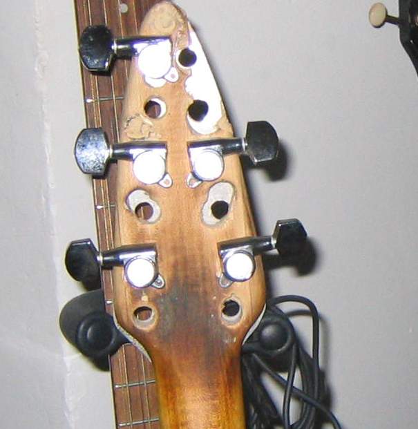

Alors quelqu'un a voulu transformer sa gratte en 12 cordes.
Outillé du perceuse et d'un syndrome de parkinson ca a donné ça:
Le truc, c'est qu'il n'y a pas (en dehors du haut de la tête) de cassure.
J'ai quelques idées pour la retape mais avant de foncer sur les outils, j'aimerais bien avoir quelques avis.
Première approche (la plus simple):
Je me contente de boucher les trous avec des torillons et puis du mastic, je reperce, je plaque le coté face de la tête et pis zou.
Deuxième approche:
Cette tête est quand même un gruyère et je vais me faire perdre quelques cheveux à reboucher correctement le haut droit de la tête alors je la remplace.
- Je découpe la tête le long du manche et je colle des deux cotés le bois qui manque.
- Je coupe la tête à la base et je refais entièrement une tête.
La denière idée me semble la plus propre mais aussi la plus compliquée et je n'ai pas retrouvé le topic de bstouff (il me semble) où il explique comment il a remplacé la sienne)
Des suggestions?
Merci.

Tu coupes, tu vires tout, et tu recommences.

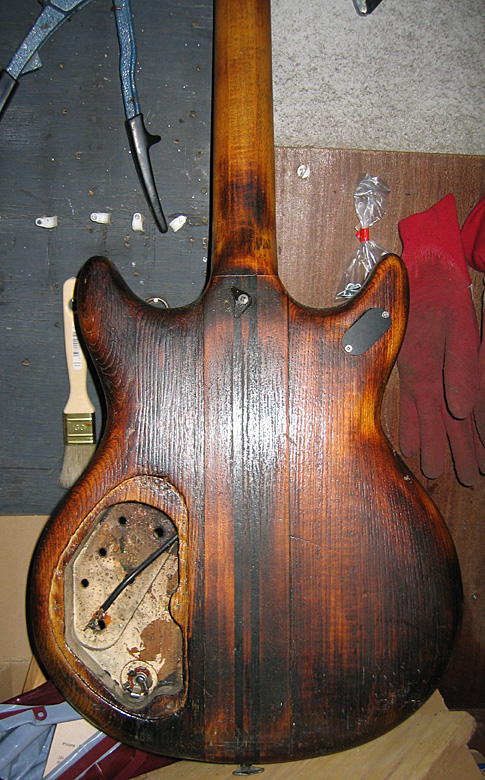

Et pis pour le plaisir, je vous ai pas montré le reste: la tentative de sunburst au chalumeau:
je vais me faire plaisir sur celle là!

Si tu tiens à garder la tete sur les epaules, tu peux eventuellement cheviller les trous grossierement et finir par reboucher ce qui reste avec de la "resine polyester" (je crois!). Le hic! : il faut une peinture opaque par dessus, voir peut-etre un placage.
Sinon guillotine !

Amputer la guitare de sa tête, ça n'est pas une bonne idée. Je pense que la meilleure chose à faire est de percer de nouveaux trous nickel, légèrement plus grand que les horreurs ici présentes, et les reboucher avec des torillons (c'est le bon mot?) dans un bois solide comme l'érable, quitte à devoir les faire toi-même.
Changer de tête est une opération trèèèèès difficile. C'est un travail de précision au ciseau pour avoir une correspondance parfaite entre les pièces (surtout si tu cherches à faire un emboïtement).

Ouais, je voulais pas douter de moi mais ca me paraissait pas simple quand même. Parce que pour agrandir la surface d'encollage, je suis obligé de donner de l'angle et donc d'aller taper sous la touche le long du canal du truss.
Des idées quand même pour le petit bout qui manque en haut à droite?

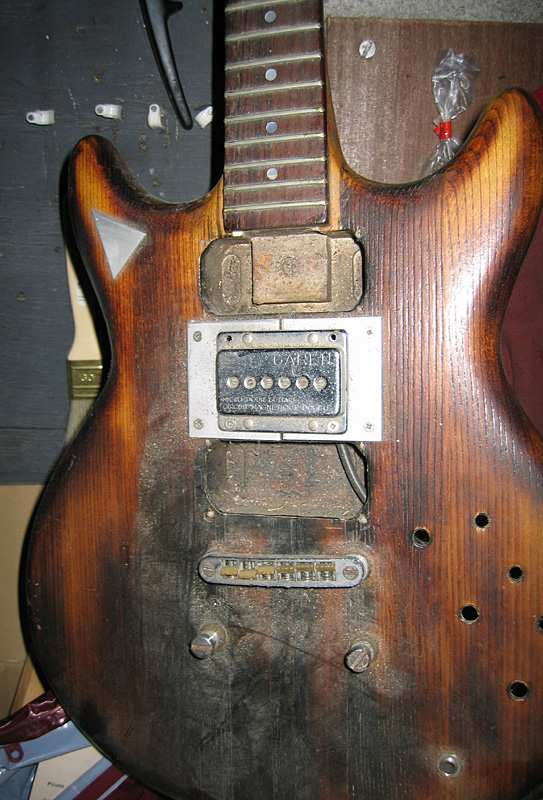

Au passage, si quelqu'un a déjà entendu ou entendu parler du micro Garen qu'il y a dessus....
