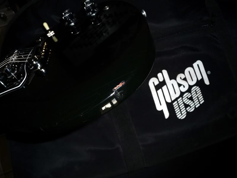

Je ressors ma SG aujourd'hui et je vais finir par ne plus voir que ca :

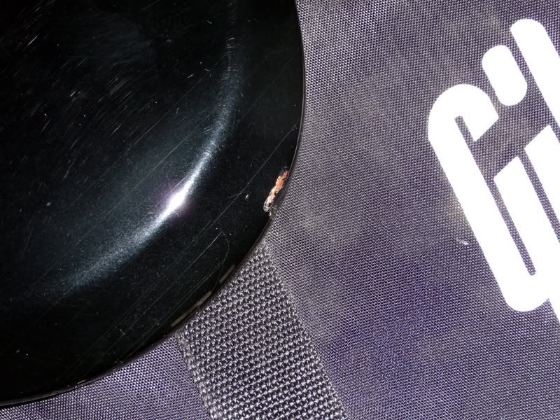

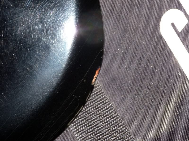

l'impact est conséquent, on voit que le bois est affaissé, alors j'hésite, le but étant de faire une réparation partielle, un masquage, pas repeindre la guitare en entier (ou alors pas en noir, et puis, non).
Méthode : poussière d'acajou+titebond+peinture ou flipot?
Voila... Alors vous me direz "oui mais ton verni est craquelé"... Encore une fois, vous n'avez pas tort mais je n'ai pas envie de me taper toute la peinture...
Selon vous?

AMHA, soit tu la laisse "Roots" avec son vernis pourris et son coup au cul, soit tu la veut neuve, propre, impecable et tu dégage le vernis, tu flipote, peinture et tu la revernis correctement.

mastic de carrosserie tu rebouches le trou tu mets à fleur
un coup de bombe noir en retouche tu polis ça se verras moin sinon tu revernis tout :wink:

oui mastic bicomposant carrossier c'est pas de la pate à bois
ça bouge pas c'est hyper dur et ça se ponce très bien (le grand cervidé va me tombé dessus :oops: lui il te dirait flippot puis repeinture totale surement )mais vu que tu veux pas revernir en entier ça feras cache misère
par contre pour ma part je laiserais comme ça ou je revernis derrière :wink:

mastic auto, poncage, retouche de peinture noire, retouche de vernis, polissage....

J'ai déjà expérimenté la méthode de Alf ( mastique + retouche peinture + Retouche vernis) et c'est passé nickel. fait juste attention à ce que les vernis que tu choisit soient compatibles pour une retouche et tu ne seras même plus où est le trou.
Sinon si tu as peur de mastiquer, tu peux flipoter sur 2/3 cm mais la retouche sera forcément plus importante. (surement plus visible et encore...)
