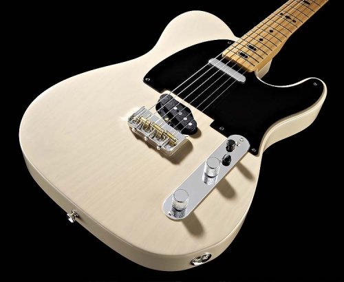

En fait c'est une base de pick de custom 72 sur laquelle il y a 2 humbucker sauf que moi je veux une custom 72 avec 2 simples ...
mais j'aime pas trop le pick traditionnel :
Ni celui de la custom qui remonte jusqu'au switch (d'ailleurs, le mien je compte bien le mettre avec les potards, pas en haut)
Donc j'ai trouvé celui là, le presque parfait mélange des 2! Retravaillé pour 2 micros simples et le cordier différent :
Je crois qu'on va pas s'entendre sur le design Bassfan! :lol:
Mais comme je disais, c'est bien la différence de goût! :wink:
