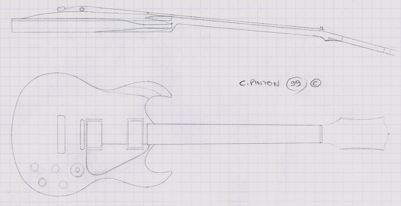

Sinon le design perso c'est ça :
Une espèce de double cut, d'inspiration SG, mais avec une table sculptée à la LP.
Donc en terme de rendu, faut imaginer :
Clairement ça fait envie... :mrgreen:
Je pense la modifier un 'tit peu :
- désymétriser les cornes, parce qu'en vrai des cornes symétriques c'est toujours moches.
- reculer le manche dans le corps, faire arriver la 22 ou la 24 à raz de l'échancrure inférieure.
- faire une table moins bombée, sur le plan elle fait 25mm : diminuer vers 20-15mm ("filet" inclus).
- lui caser une tête du style "Cyrille".
Sinon :
- table érable ondé
- corps acajou, et sur ce design ma planche ferait la bonne épaisseur 8) (pas assez pour la basse)
- manche multipli érable-maçaranduba (plus qq placage ?? :siffle: )
- tête érable rapportée.
- filet érable ondé sur la touche, qui serait en maçaranduba.
- accastillage visible sur la simu...
Ça se réfléchi.
Cordialement, Cyrille.

J'ai scribouillé une version 2011.
La tête ça le fait moyen moins quand même. :malade:
Messages : 16011
Re: Quoi dont que faire d'un bout d'acajou ??
:malade: Euh oui, moyen très moins même :D
Pourquoi tu prends pas les cornes de la SG. Elles ne sont pas symétriques !! :pac:
(et si tu regardes les modèles fin 70's début 80's, les SG ont de plus grosses/longues cornes)

docteur.bondage a écrit :Pourquoi tu prends pas les cornes de la SG. Elles ne sont pas symétriques !!
Parce que soit je fait perso à 100%, soit je fait un "standard" custom. :wink:
Question de philosophie. 8)

Pas fan de ta forme...
Je reste immanquablement collé à cette simu de LP.
C_Pinton
Messages : 440
Localisation : 44
Message par C_Pinton »
Galadan a écrit :Pas fan de ta forme...
Moi non plus finalement...
Mais, vu le "devis", ça va attendre... ;)
Enfin, ça n'empêche pas quelques copeaux.
