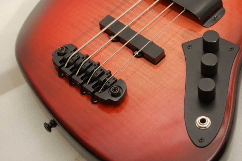

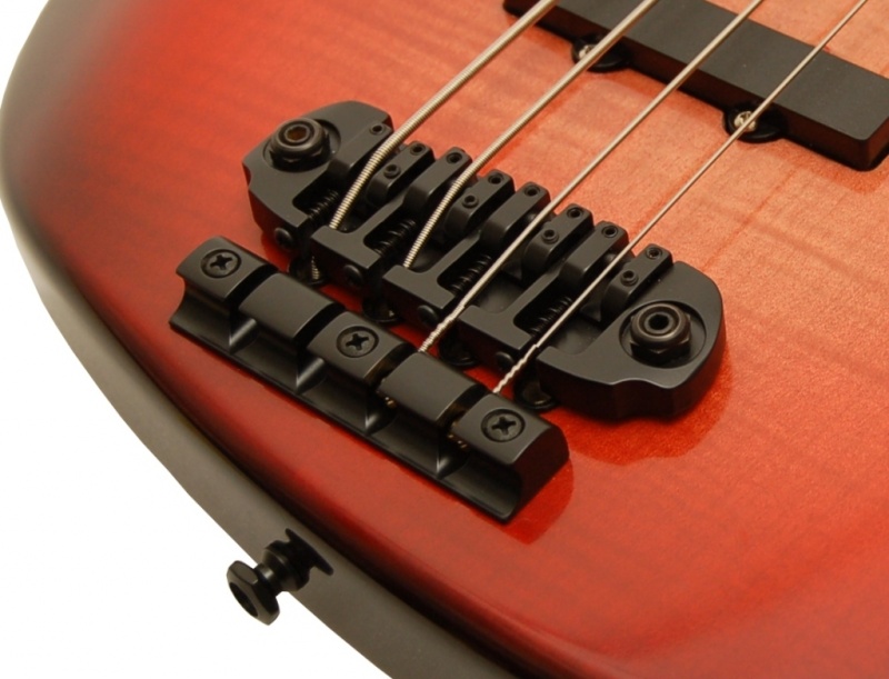

Bon, bah hipshot alors :
L'ensemble
Ou juste le chevalet. On peut imaginer juste des cordes traversantes derriere, je trouve ça pas mal sympa...
http://store.hipshotproducts.com/cart.p ... _list&c=47
ou pour rester dans le style rick :
http://store.hipshotproducts.com/cart.p ... tail&p=264

Les hipshot série supertone c'est vrai que j'aime bien. Faut que je fasse des simus de dessin pour voir ce que ça donne en version normale ou en version "2 point". Par contre c'est clair que c'est pas le même prix que le sandberg.. Mais bon, si j'ai le coup de coeur après dessin, à voir!
Sur le site hipshot c'est bien, y'a des gabarits de dimensions à plat. Mais rien de profil! Donc pour la hauteur de cordes au chevalet je fais finir par partir sur la hauteur du chevalet de ma Precision et ajuster plus tard avec la pièce en main..

gvsbini a écrit :Sur le site hipshot c'est bien, y'a des gabarits de dimensions à plat. Mais rien de profil! Donc pour la hauteur de cordes au chevalet je fais finir par partir sur la hauteur du chevalet de ma Precision et ajuster plus tard avec la pièce en main..
Le mieux tout de même c'est de l'avoir sous la main avant de mettre en place les derniers réglages du plan. Après, même si tu te plantes totalement et que la basse est inréglable, y'a toujours moyen de trouver des astuces pour rattraper la hauteur (incrustation ou élévation du chevalet, cale dans le talon...), mais c'est vrai que c'est plus simple de faire ça bien dès le début.
Remarque, tu peux toujours envoyer un mail à hipshot en espérant qu'ils te répondent. Ca doit pouvoir le faire, non ?

Alors pour le chevalet, réponse hyper rapide et sympathique d'un certain Henrik de chez Sandberg. Hauteur 10 mm réglable sur 3.5 mm. Ca suffira pour finaliser un peu le plan de profil.
Hipshot: nada, silence radio... Ca sera donc Sandberg: ils répondent, ils sont moins cher et leur chevalet à l'air de tenir la route. J'ai pas l'impression qu'il est déjà été utilisé sur un projet du forum?
