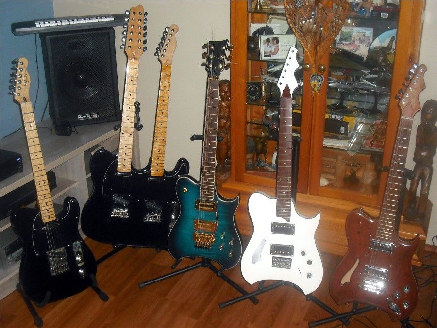

Localisation : Mont-Tremblant, Qc, Canada
Re: Câblage d'une Tele double-manche. Grrrr !!!?!?
Message par Rudder Bug »
Enfin, elle marche!
Fonzy et Beren, je ne sais comment vous remercier. Je me suis procuré une DPDT On/Off/On car c'était ce qu'il y avait à ma disposition dans mon village d'Esquimaux mais comme je n'ai qu'une main gauche, ça fait l'affaire pour le moment. Au moins je saisis le truc...et c'est simple, effectivement.
Il me reste des petits bugs (contacts intermittents, etc) mais ce n'est rien.
Le réglage progresse, lentement et sûrement. J'ai installé les 18 cordes après le deuxième café et passé la journée à faire le réglage. C'est de la peau, comme vous savez. Elle n'est pas encore parfaite mais ce fut le pied avec mon petit groupe ce soir, en l'étrennant avec Stairway to Heaven et Hotel California.
C'est tout un instrument à apprivoiser...et c'est lourd!!! On passe pas une soirée debout avec ça.
Bon voilà, merci encore les gars, vous m'avez grandement aidé.
:mdr5: :metal: :beer:
