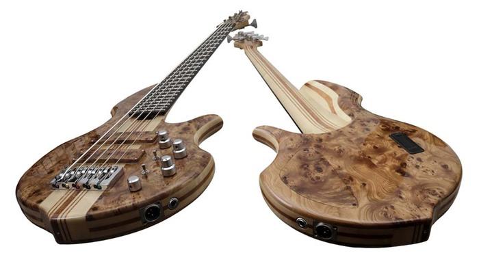

Une corne de ce type ?
Ou de ce type ?
Ou encore de ce type ?
Parce que single body, je ne sais pas si c'est plus difficile à faire et si ça aiderait à résoudre le problème d'équilibre, mais j'adore.
Idéalement, je préférerais éviter une headless. Vraiment.
Re: 1er projet : basse fretless 6 cordes légère
La forme peu importe, mais l'attache de sangle devra être au niveau de la 12eme, voire de la 10eme frette.
Pour les essences de bois, question légèreté le frêne c'est pas trop ça (et ça peut aller jusqu'à "lourdingue").
Comme dit Caribou, alléger le corps ne présente pas trop de difficultés, soit par une essence légère (le cédro étant un must pour ça), soit par des trous ou des défonces d'allègement (sur ma dernière réalisation les perçages d’allègement du corps en sipo m'ont donné le même poids que son équivalent en cédro).
Pour le manche c'est un peu plus compliqué mais pas insurmontable, on peut par exemple imaginer un multiplis central de bois denses formant un caisson autour du truss qui formera une poutre en T avec la touche, et l'encadrer avec une essence légère qui donnera le volume. Avec peut-être une paire de languettes en carbone pour aider un peu.
