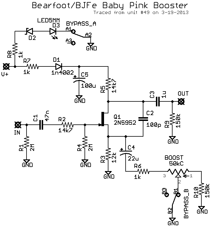

Et un simple booster dans ce genre ?
ce ne serait pas plus simple à faire en CMS ?

J'aime assez le préamp 3 de Sonelec car c'est la même architecture que les montages triodes lampes.
Donc facile de jouer sur les RC pour ajuster le grain du préampli.

Par contre comme dit le doc, il faudrait probablement doubler le fet pour avoir un peu plus de gain, quitte à mettre un petit potar en sortie.

Sur ce shéma, il y a un truc que je ne comprends pas: il n'y a pas de valeur pour le condo de gauche ??
C'est sur le lien donné par le Doc...
Sinon il a l'air simple à réaliser...

ça semble être du découplage pour avoir la symétrie du signal, 100nF (MKP) devrait le faire.

Sinon, avec un schéma comme sur le lien de Doc ( celui que j'ai mis en photo juste au dessus ) quelle impédance serait valable ? 1 ou 2k ou plus ?
J'aimerai vraiment faire une petite bobine...
Sur le lien, il donne une bobine à 4,18 k mais pour un EMG 81 :D Je ne compte pas faire du métal au violon, de toute façon, j'ai plus assez de cheveux :mrgreen:
