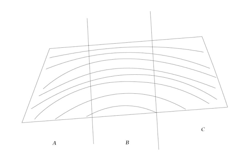

Pour debiter un plateau sur dosse si je veux sortir des manche style fender
pour avoir des manche stable sur dosse je dois me concentrer sur B non ? car A et C sont de type faux quartier au niveau debit donc pour des lamelles ou des plis mais en tant que monobloc cela risque de ce deformer
ça m'arrange pas des masse car après j ai plus de largeur pour des tables ou corps :aie:

Il fait quelles dimensions ton plateau, il faut adapter ton débit à tes dimensions et a l'angle de tes cernes

ludobag a écrit :car A et C sont de type faux quartier au niveau debit donc pour des lamelles ou des plis mais en tant que monobloc cela risque de ce deformer
J'ai une Washburn fin 90' qui a un manche avec une coupe de ce type. Ben c'est impec. Fais un tour dans un magasin de musique et regarde un peu la coupe des manches. J'étais allé voir à Azema pour me rendre compte. Sur les manches où c'était possible de vérifier, la plupart étaient comme ça, je dirais bien 70-80%, le reste sur dosse nickel. J'en ai vu seulement deux sur quartier.
Du coup, le manche de ma télé est aussi sur faux quartier, je m'étais posé la question comme toi, puis après avoir vu ça...

je m'inspire pas de ce qu il y dans les mag :viking: ,ça me ferait suer de devoir faire des vernis pourris , des collages de corps hérétiques (genre 5 pièce en finitions naturel :mrgreen: )ect...
de mon point de vue (mecanique du bois )la partie B est la plus stable car elle ne veut pas aller à droite ou à gauche comme les 2 autres utilisé comme cela c'est une dosse parfaite
en prenant B par exemple et en la rotationnant de 90 ° je me retrouve comme un bout de bois sur quartier ? non des fibre serrées et alignées dans le meme sens
A et C se prete bien à des multiplis par contre en les retournant on annule les cotés obscurs de la force
ps j ai une aversion avec le dosse depuis que j ai vu mes bouts de frène se mettre en tuile (j ai pas un manche sur dosse sur les grattons que j ai fait que du quartier ou du multiplis)

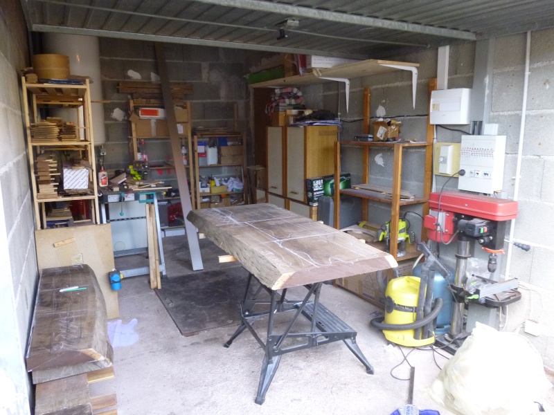

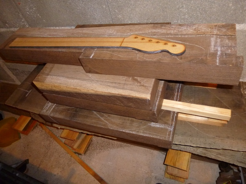

finalement j ai coupé :viking:
donc dans le truc j ai 3 corps un format jazzmaster billy bo ,2 telecaster + 2 ou 3 manches je verrais ça au redebit vu que ça fait 58 mm normalement j en sort un en haut et 2 dans la partie du bas
l'aubier est pas exploitable car il est bouffé par les bestiaux :pac:
j ai des échardes pleins les mains :roll:
ps j ai prevu une wengé caster full wengé (sa se trouve plus facilement que le palissandre )

Tu sors au moins 3 manche de la dernière pièce.

roh le plateau de wengé ! bon courage pour tes doigts (échardes) et pour ton dos (lourd le wengé)
