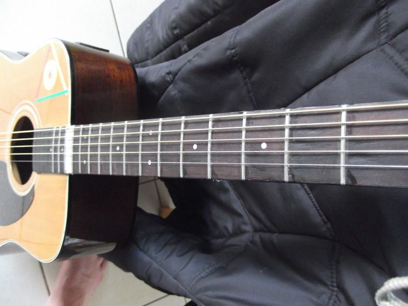

Bonjour, voilà j'ouvre mon premier poste, en effet j'ai une guitare malade :malade: .C'est une vieille Ibanez V300 année début 80, c'est un voisin qui me l'a offert il y a quelque temps.La guitare a du vécu, le manche est abîmé, la touche est creusé (usure??si oui whaouu), les frettes sont rincées et deux des mécaniques ont du jeu (la guitare a du tomber ... X fois...Bref j'aime les vieilles guitares et j'ai décidé de lui passé un baume de jouvence.
Mon principale problème:
La guitare frise sur les deux trois première cases.
Je lui est donc changer sillet de chevalet et tête (taillé en os) et est commencer à desserrer le truss ros 1/8 par 1/8 pendant une quinzaine de jours.
Le manche na pas l'ai d'avoir bouger (il est légèrement convexe ).la je suis en bout de course sur le truss rod...
peut-être est-il cassé ou défectueux, au vue du "beugne" sur le manche..

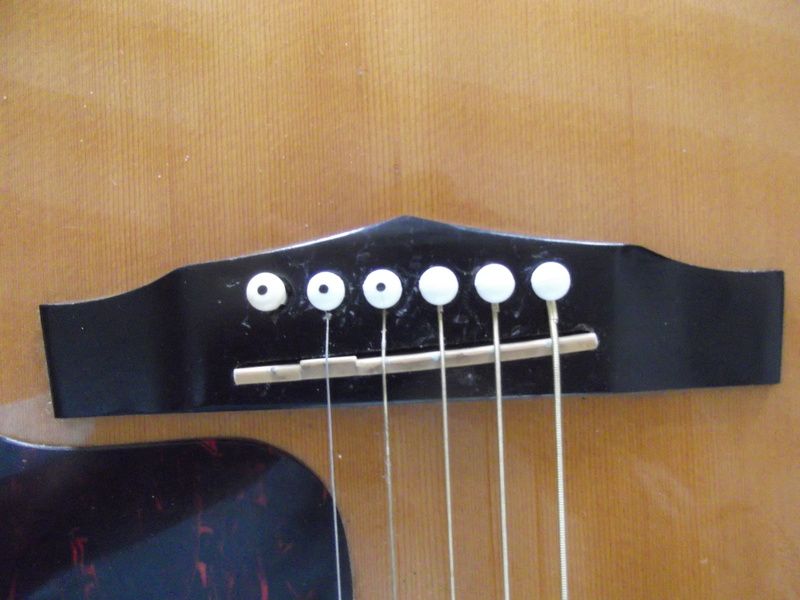

Oui il y a une des cordes qui a lâché au montage des corde (la guitare quand on me l'a donné avait des cordes de...guitare classique et un sillet de guitare classique...j'ai donc monté des vieilles corde une fois les sillets changer pour tester la bête.Malheureusement le sillet de chevalet était brute et bien trop haut donc j'ai peté deux corde de sol avant de prendre les photos...
J'ai donc poncé le sillet de chevalet et monté la corde manquante après la séance photo.

J'ai tenté une planimétrie avec les moyen que j'ai et mes mains.
Déjà un petite bonne nouvelle le manche c'est stabiliser plutôt droit.
J'ai polie la touche la ou c'est creusé.
En n'y regardant de plus près j'ai remarqué que les première frètes étaient pliés, elles ressortent d'un cotés
ça je l'avait pas montrée dans le premier post, des frètes en moins...bizar
Elle ne frise plus , ou presque dans certaine aigus. je vais mis reprendre, mais les frettes pliées je vais les changer.

Astiguez a écrit :Image
Nan mais c'est quoi cette touche ? :shock:

oui je sait c'est très très creusé, j'ai pas mesuré mais ça doit piquer...C'est pour ça que l'idée de changer la touche a été évoqué.
La personne à qui appartenait la guitare (le frère de celui qui me l'a donné) l'a usé ...jusqu'à la corde :D :D :D .Je suis certain qu'il devait l'adorer!
Je reconnais qu'elle sonne admirablement bien( dans les vieux pots les meilleurs soupe hein:app: ).

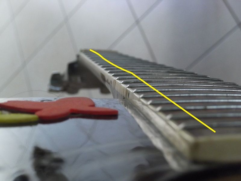

Sinon j'ai on autre vieille ibanez que j'aimais bien mais qui à fait une mauvaise chute (la seule de sa vie mais qui lui fût fatale)
Le manche est courbé dans tout les sens.Je sait pas si on peut y faire quelque chose ?
en gros il est comme dans les exemple de cette page à la catégorie "manche inquiétant"
