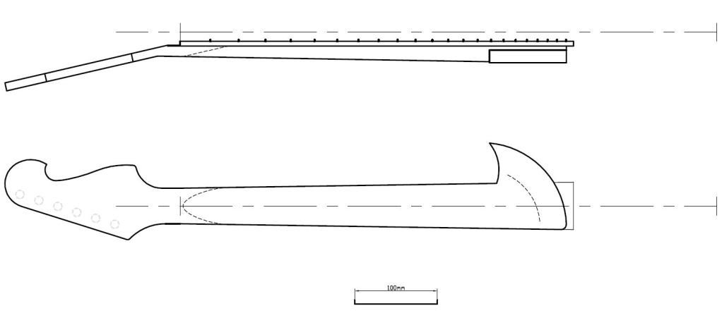

Bon.... 3000 boules dans une guitare, même de mes rêves, ça reste pas envisageable, donc il y aurait la possibilité de la construire en DIY, mais faut avouer que cette gratte est de conception un peu à part notamment à cause de la jonction corps/manche.
J'ai tenté de trouver des plans mais globalement j'ai pas pu récupérer d'information probante pour permettre de partir la fleur au fusil, aller on se la taille dans un bout de boué!

Bref, certains d'entre vous n'en posséderaient pas une? ou un plan d'une de ces bestioles?

Je ne connais pas cette gratte mais sur youtube il y a un luthier qui réalise un manche du même type.
Je te conseille vivement de regarder cette playlist surtout la partie 1 et 6. Si la conception te pose problème tu devrais déjà y voir plus clair.
En tout cas belle gratte!
https://www.youtube.com/playlist?list=P ... u6bLLCxRtX
Edith me dit que le template utilisé dans la partie 1 est celui de la guitare que tu veux réaliser.

Je l'avais vu cette série (très intéressante)
Mais il a un avantage de poids! il a une N4 en stock, ça aide pour les cotes à répliquer, et c'est bien mon souci

ah ça c'est un bon début !

J'ai une N4 et les plans en pdf si ca t'interesse
