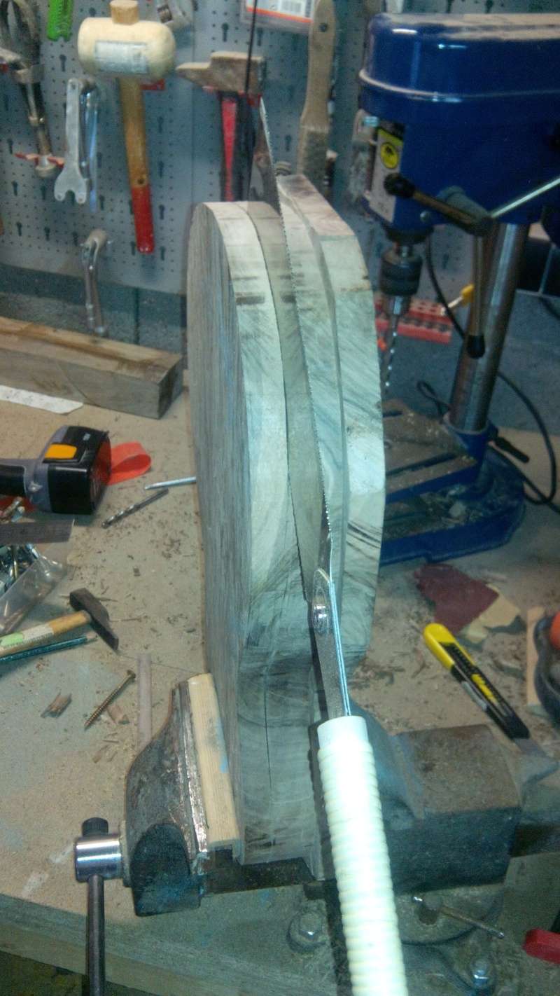

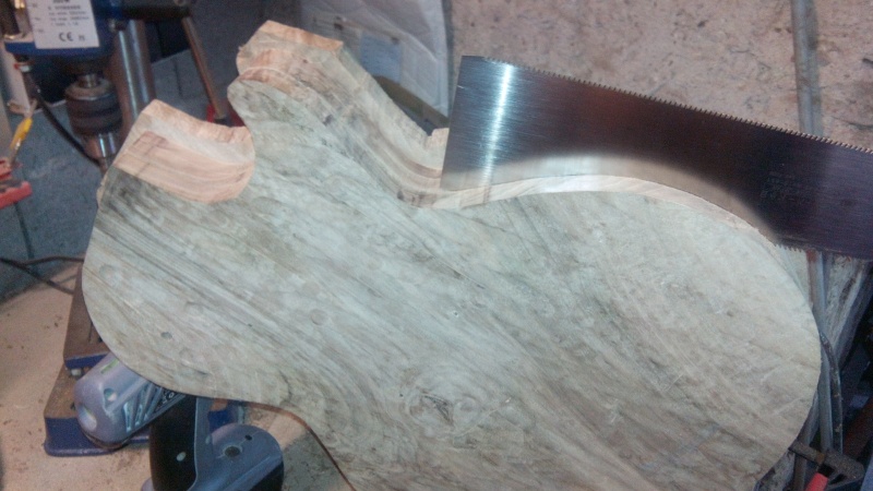

J'ai passé les photos du détourage du corps car je les ai pas faites :connerie: , donc on arrive rapidement à la découpe à la jap de 2h30 pour séparer la tête du corps.... :sif: Dr Mamour tiens toi prêt !!!!

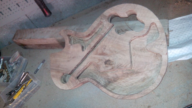

Puis j'ai creusé le corps en mode chambered pour alléger le noyer

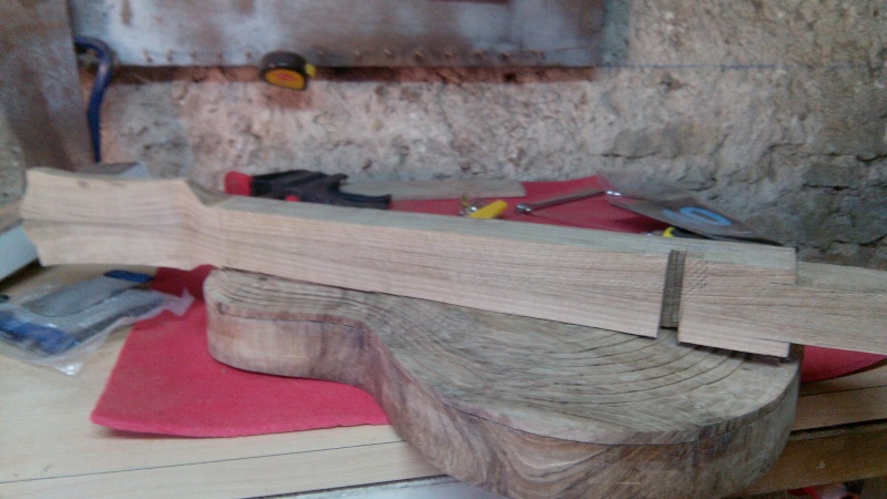

Le gros truc derrière c'est le manche que j'ai fendu pour inverser le fil et recoller le tout, d'ailleurs j'ai fait de même pour le corps une fois fini le creusage

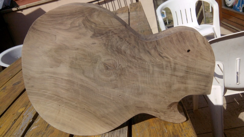

En continuant sur le corps, j'ai fait le petit escalier pour le bombé et je suis actuellement en train de le régler au racloir maison.

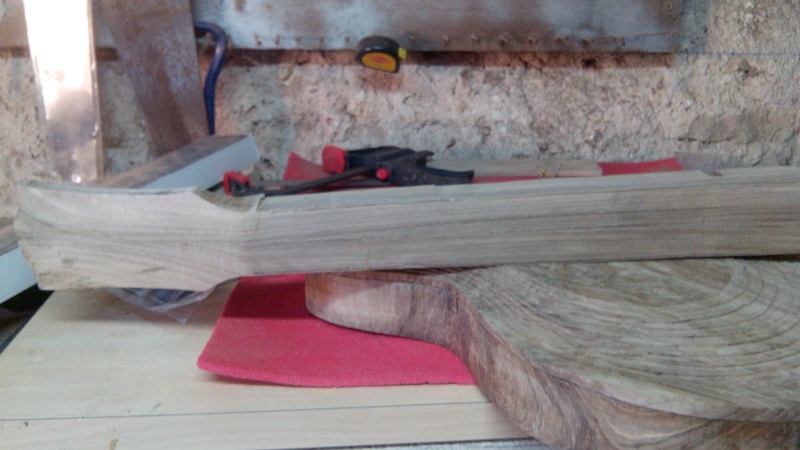

Petite image du manche en cours mais du coup j’attends la touche pour continuer

Très joli et ça à l'air bien parti mais pourquoi avoir détouré le manche avant d'avoir fait le canal du truss rod ?

alain deloin a écrit :Très joli et ça à l'air bien parti mais pourquoi avoir détouré le manche avant d'avoir fait le canal du truss rod ?
Bonne question, en fait j'ai raboté et sur le coup je me suis dit aller je détoure, mais en lisant ton message je viens de voir pourquoi j'aurais du faire le canal avant...., je vais avoir besoin de cale et ça devrait le faire ;)
J'avais pensé à attendre la touche avant de commencer le galbe mais pas à ça... enfin faut aussi que je commande le truss rod du coup.

Dans le même genre je dois etre à bien 8h de grattage pour le galbe de la table, et c'est pas fini

Pour la tête, tu as fais découpe et collage ? Parce qu'on ne vois rien... Tu n'as pas fait ça dans la masse en un seul morceau quand même :)

j'ai fait ca dans la masse donc non pas de collage pour cette partie, découpe de la tête avec juste l'angle de part et d'autre pour avoir la bonne épaisseur, niveau collage pour le manche j'ai juste refendu le morceau pour le recoller en inversant le fil.

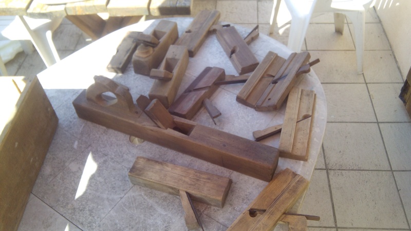

Petit HS mais chinage sur le bon coin pour 20€, après un petit nettoyage ils sont tout beau :)
Et vue du galbe presque fini, un gros coup de ponçage et ce sera bon

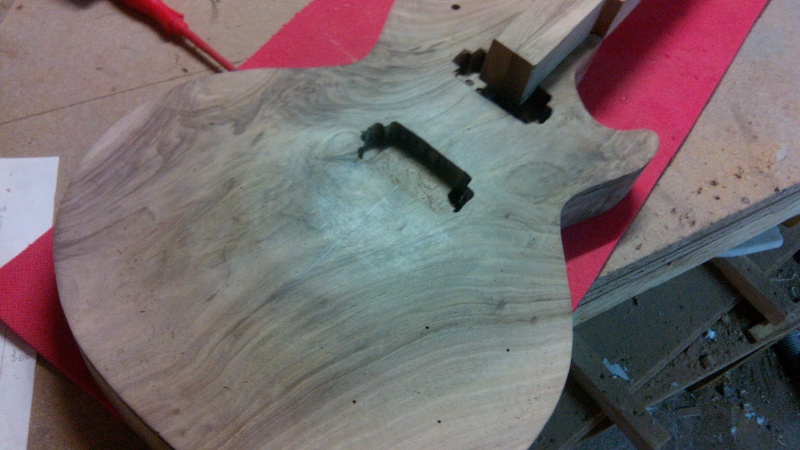

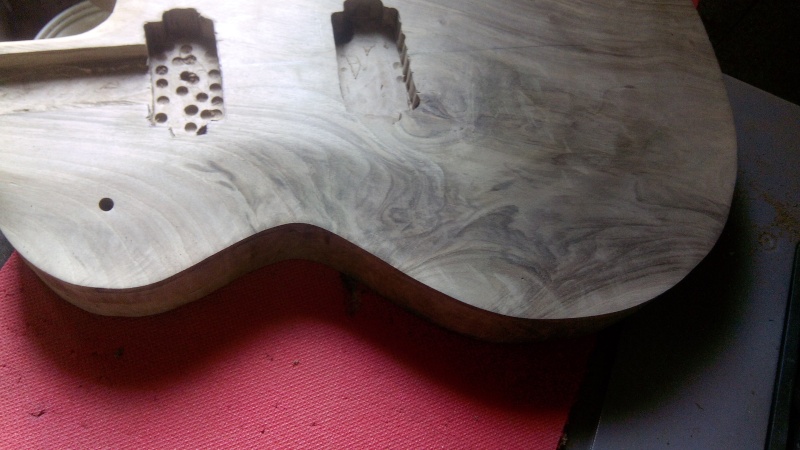

Comme je me suis dit que ça manquait de trou!!!

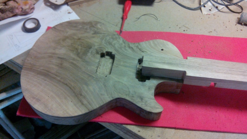

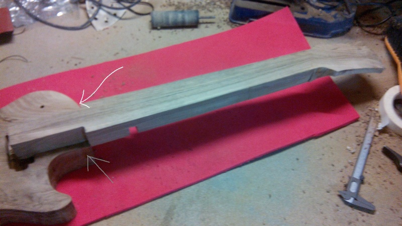

J'ai commencé doucement à travailler sur la jonction manche / corps
Petite question, par peur de trop creusé, je suis assez épais juste sur les abords du manche, ce qui fait qu'a la jonction avec le manche je suis à l'épaisseur initiale de la table. L'image ci dessous montre les points gênants
Dans la logique l'épaisseur ici doit être de 5mm pour la table comme pour le reste de la guitare?
J'aime la raclette, savez vous comment, quand elle est bien faite avec du gras dedans!
alain deloin
Messages : 645
Localisation : Normandie
Re: Une LP 54 par ici aussi :D
Message par alain deloin »
Je ne sais pas si ça peut t' aider mais à cette endroit la j'ai 7 mm d'épaisseur de table (mon angle de renversement est de 3,5°).
l'épaisseur va dépendre de ton angle de renversement.
eddd54
Messages : 197
Enregistré le : sam. 28 févr. 2015 12:23
Message par eddd54 »
Je crois que j'ai compris, il faut que je finisse de creuser la cavité pour le manche avec l'angle de 3.5 et ensuite je réadapte le galbe pour affleurer au manche, merci en tout cas

alain deloin
Messages : 645
En général, on fait plutôt l'inverse. On crée une pente à 3,5° sur l'avant de la guitare (en gros jusqu'à l’arrière de de la défonce du micro avant) puis on se sert de cette pente comme appui pour créer une pente parallèle au fond de la mortaise ( du moins c'est comme ça que je fait).

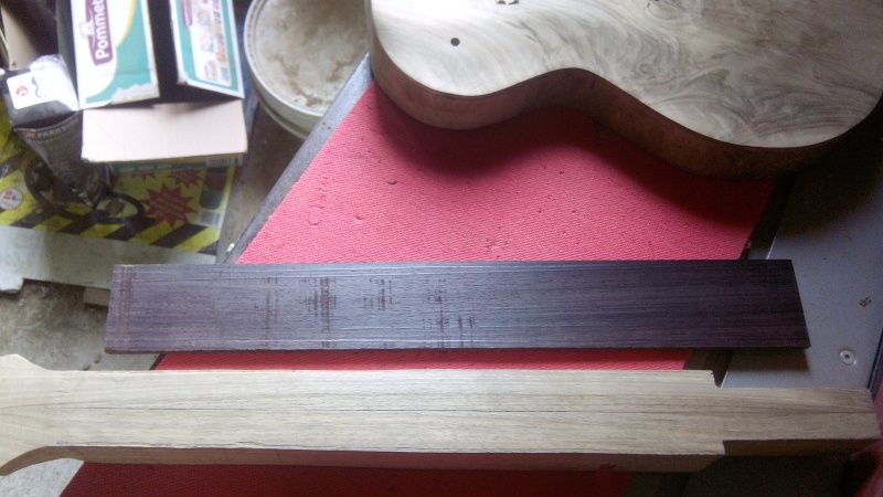

c'est ce que je pensais aussi, j'attends néanmoins de recevoir le truss et coller la touche que voici pour continuer sur celle ci.

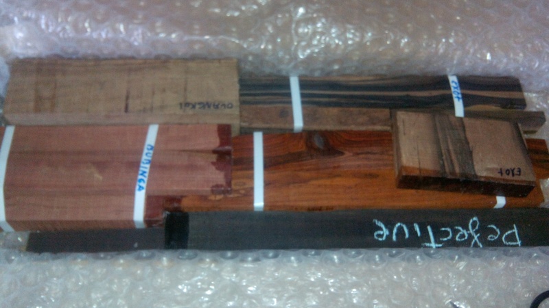

En attendant voici ma petite commande de chez maderas,
j'ai pris des chutes pas chères une touche ébène déclassée car une fissure, je pourrais surement m'en servir pour placage ou autre et ma touche en palissandre aaa très foncée par rapport à celle de la basse mais ça le fait :)
Et une p'tite photo de la table car la lumière lui fesait honneur
En attente du truss rod pour faire la rainure et le collage manche touche. J'ai aussi commandé les inlays imitation nacre rectangulaire pour la touche ainsi qu'un filet dans le même coloris du coup ça va défoncer prochainement :D
