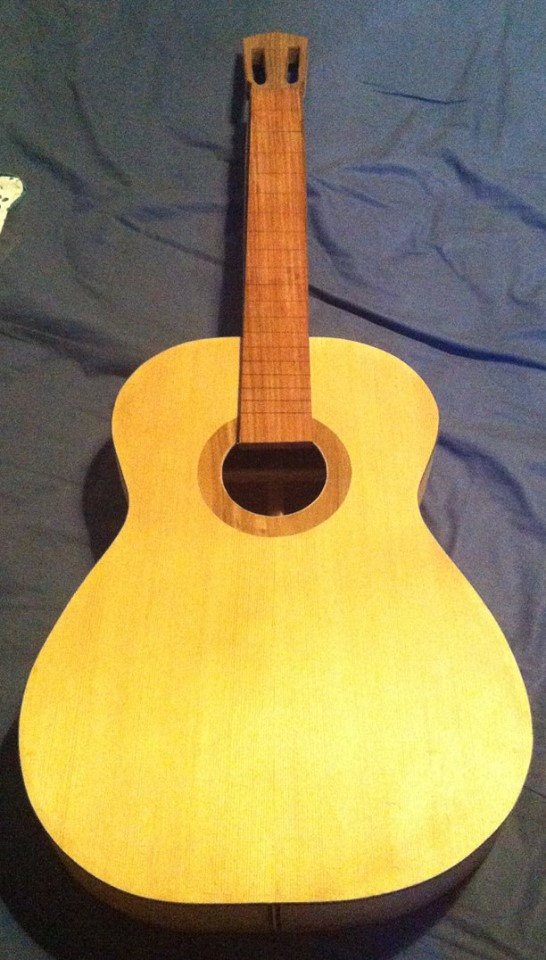

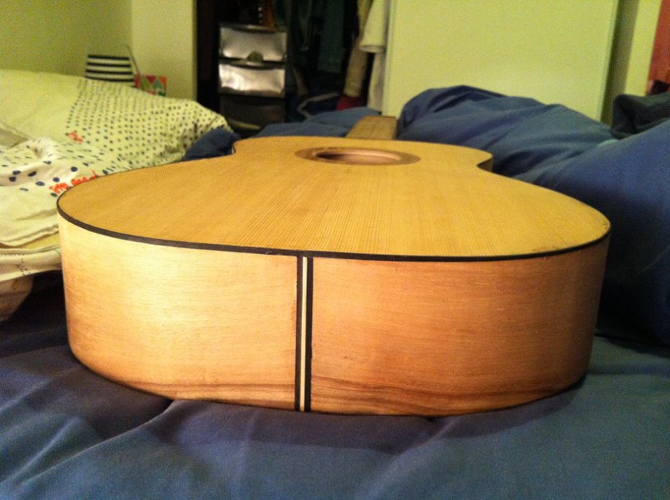

Voilà presque un an que j'ai posté les dernières photos, le projet a bien avancé depuis. La guitare a des défauts, filets irréguliers, rosace pas vraiment ronde (faite à la lime et la gorge au ciseau à bois), 12ème frette pas au niveau de la jonction table manche, mais rien qui devrait impacter la jouabilité pour l'instant. La prochaine sera mieux :D
Voici quelques photos

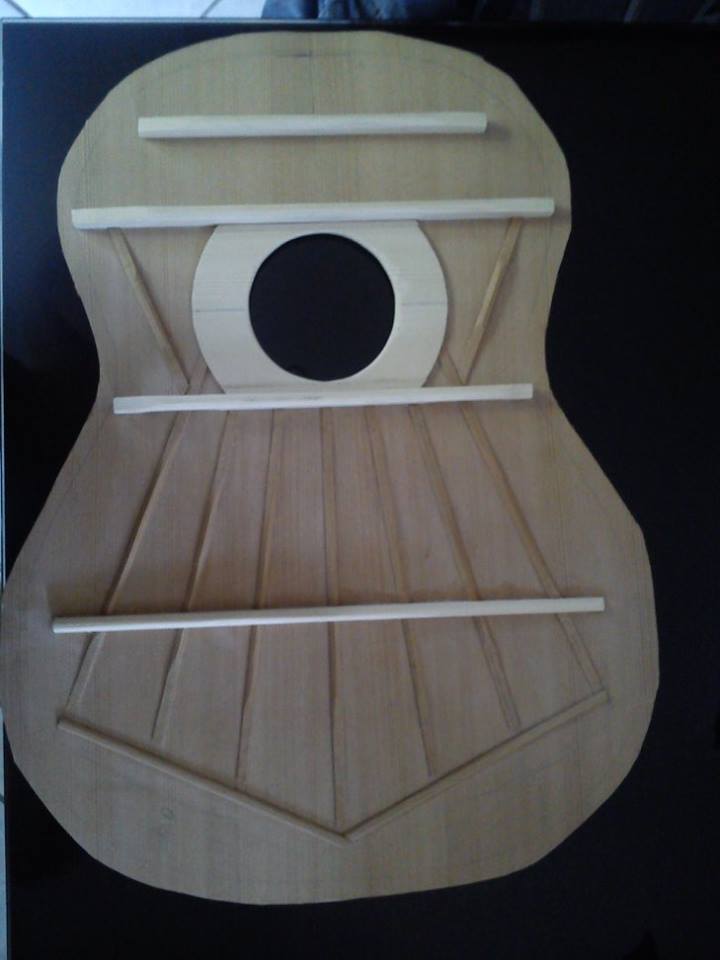

Le barrage
