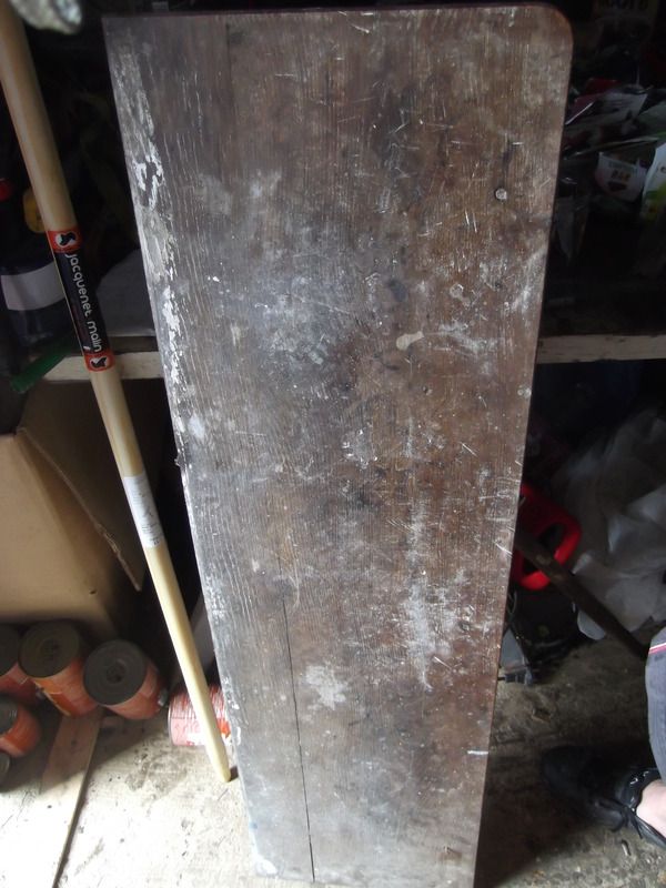

Bon j'ai fait quelques photos de ma belle planche en bois d'arbre et déjà je vois quelques soucis pointer le bout de leurs mimines.
Bon déjà la bonne nouvelle, la planche est me semble-t-il sur quartier (cf Photos), elle est bien droite, séchée depuis plusieurs dizaines d'années et comme je voulais faire le corps en un seul morceau bien de ce que j'en ai lu c'est plutôt favorable.
Passons au mauvaise nouvelles..: j'ai mesuré l'épaisseur de la planche, j'ai 28 mm donc même avec une table de 20mm ça me donne au niveau le plus haut (28+20) 48 mm au niveau le plus haut.
J'ai mesuré ma Les Paul et j'ai sur la tranche 40 mm tout rond donc je sait pas si ce sera assez épais.
Fichtre c'est le bordel dans mon atelier!!
Je sait pas donc si je vais retenir la forme Les Paul ou si je vais plutôt me diriger vers un solid body de type SG ou type Ibanez GAX30 (j'ai ma chanteuse qui en à une et c'est très plat)
L'avantage de ces deux types c'est que d'une la table est plate et de deux ça ferait une forme vraiment original pour un solid body nylon.
L’inconvénient ...ba moi qui suis ultra fan de LesPaul bien je commencerais par un autre type..peut-être est-ce finalement pas une si mauvaise idée car une Les Paul c'est franchement tout un poème à réaliser!
Voilà je me tâte, je me tâte puis je me lance dans le plan

Ce qui est bien avec le "faisez le toi même", c'est que tu fais comme tu veux. Tu n'es en aucun cas obligé de te calquer sur les dimensions de la LP (qui est une sacrée pièce de bois d'ailleurs). J'ai donc envie de te dire que pour l'épaisseur c'est bon :wink: Tu fais ton plan en conséquence et go :D
Junah
Messages : 6080
Re: type LesPaul corde nylon
Message par Junah »
J'aurais dit exactement la même chose. Sur ma LP j'ai diminué l'épaisseur et ça rend bien, enfin je trouve.
36seb
Messages : 7716
Localisation : Issoudun
Message par 36seb »
Pas mieux.
Rien ne t'interdit non plus une table plate sur la LP (comme sur la deuxième de tubart.
Si tu pars à 48 potentiels et finis à 35 / 40 mm c'est nickel, non ?
Messages : 4322
Pas mieux que les autres : personne ne t'empêche de faire une LP plate comme une SG!
Junah
Messages : 6080
Message par Junah »
Attention quand même à l'équilibre de l'ensemble pour éviter qu'elle pique côté manche.
