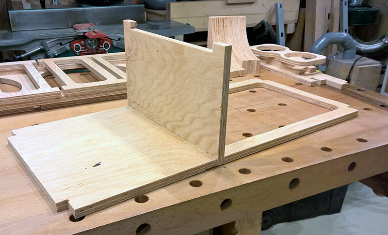

Pour ces enceintes, j'ai eu pas loin d'une 30ene d'idées pour le design ... finalement, avec acceptation de madame D. je suis arrivé sur un encombrement extérieur le plus compact possible. 750mm de haut, 365mm de large, 400mm de profondeur.
Je voulais faire un principe de structure interne "inerte" avec un habillage en bois massif. Le but c'est d'avoir un squelette sur lequel mettre des vrais planches de bois.
Et là, je remercie diomedea pour m'avoir fait la découpe à la CNC des panneaux pour la structure !
Voilà ce que j'ai pu monté lors de la réception.
Mais plus en détail, ça donne ça.
Donc, au départ on a ça.
En détail.
On commence par monter l'élément central avec le plancher de la partie close.
On monte la suite
Puis la suite
Puis la suite
Les morceaux permettant de fixer les HP
Petite boulette ... j'ai oublié d'enlever 15mm
Renfort interne.
Test des évents
Petite boulette ... le plan précédent était pour du 12mm ... voilà ...
Bon, là j'ai merdé un peu plus puisqu'il y a 30mm de trop :green:
Voilà où j'en suis pour le moment, et ça va se figer un peu puisque j'ai pas mal d'autre bricoles à faire, les HP sont à Lyon, et je n'ai plus de frêne ni de chêne pour faire l'habillage (Christophe, si tu passes par là).

Ça y est, je vois enfin à quoi ça ressemble!
L'avantage avec un modeleur comme SolidWorks avec le système d'assemblage des éléments, c'est que tu vois virtuellement si une pièce n'est pas conforme! :wink:
Bon weekend,
JPaul
Messages : 14866
Re: Hybrid - Enceinte à tout faire
J'ai l'habitude de bosser sur Autocad.
Là, c'est surtout le passage de 12 à 15mm qui m'a fait foirer quelques bricole.
Pour les renforts, c'est pas critique, le principale c'est que la structure principale s'emboite bien.
