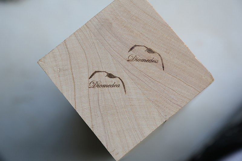

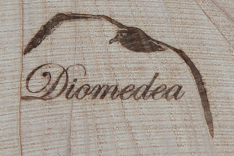

Bon, je m'en suis quand même fabriqué un! :roi:
La précision est assez étonnante, même ici sur ce bloc de cyprès en bois de bout et brut de sciage, on voit très bien les détails.
A l'origine il y avait un cadre que j'ai supprimé.
Un autre.
