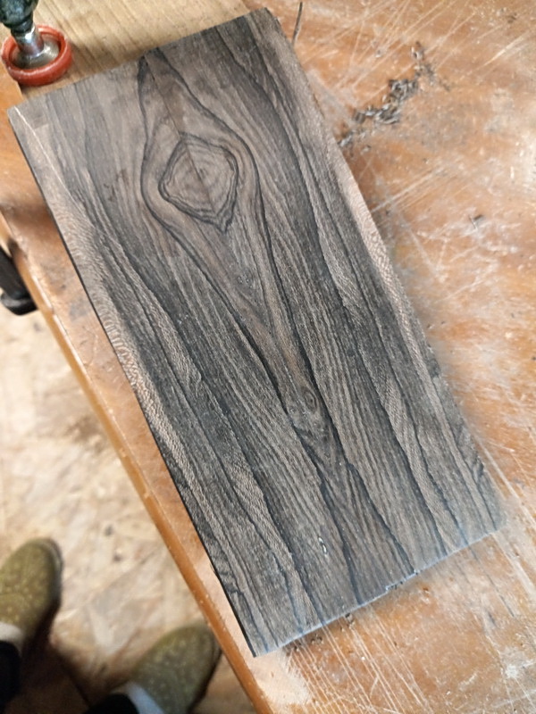

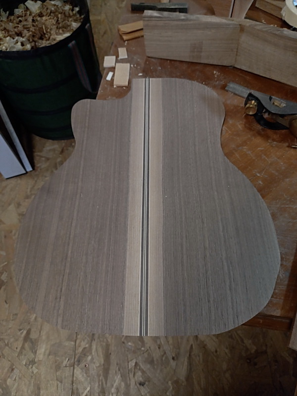

J'ai mis à l'épaisseur le dos et les éclisses en noyer il y a déjà quelques jours. C'est un jeux en provenance de chez Maderas Barber mais destiné à une guitare classique, donc limité en taille. Il va me manquer 1 cm car la selmer fait 40cm de large. Donc je vais rajouter un truc au centre. Une succession de placage en érable, blanc, noir et 2 bandes de noyer.

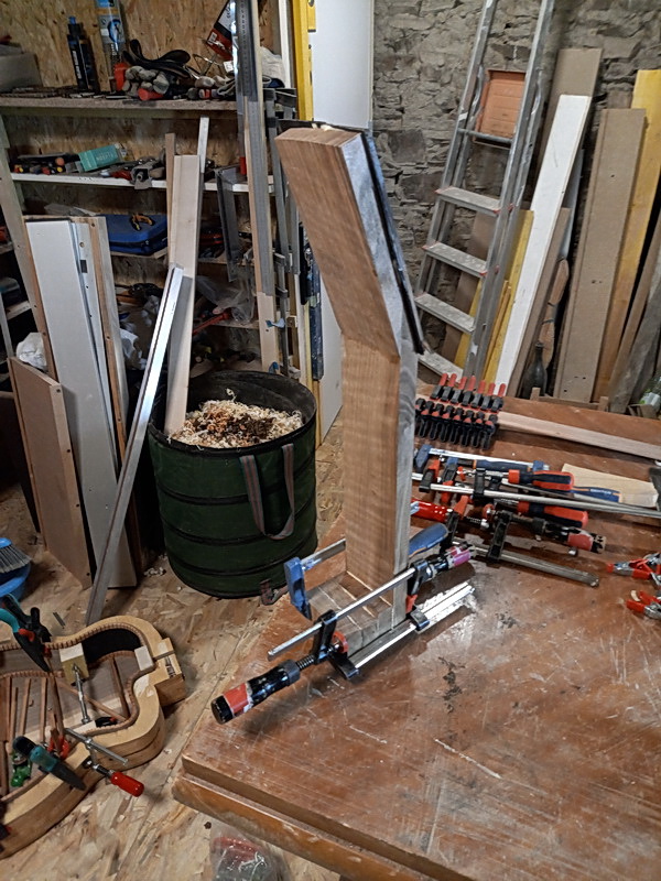

Voila le manche, déjà avancé avec sa tête coupée à 14° à la main et collée cet après midi.

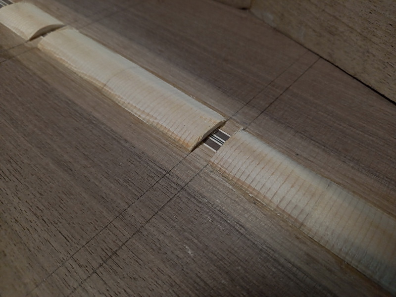

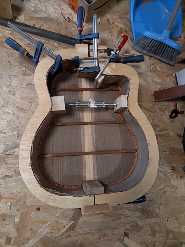

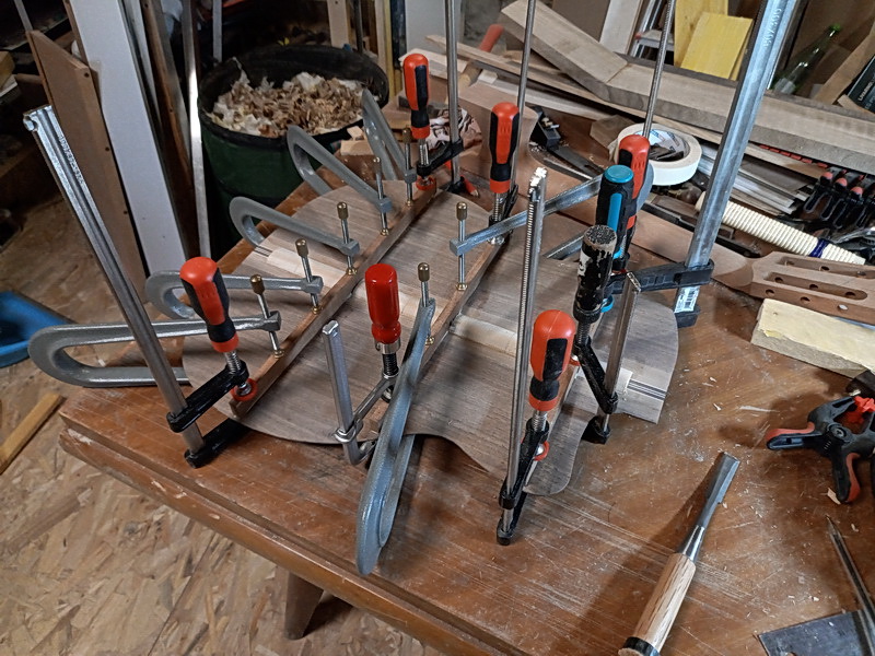

Renfort du revers du dos, il est large car la bande centrale est plus tendre que le reste. J'ai réutilisé des restes de tables harmonique mis à 90° et retaillé avec des rabots et gouges.

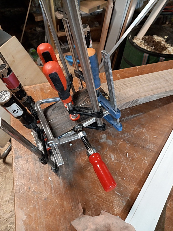

Collage des barres de renforts avec des chutes de Kayha d'un projet précédent.

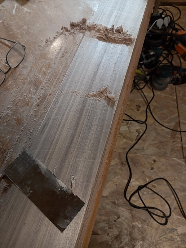

Après avoir affiné les éclisses jusqu’à 2.5mm, je finit à la ponceuse à bande puis au racloir, car le fil est entremêlé et cela génère des arrachements avec le rabot.

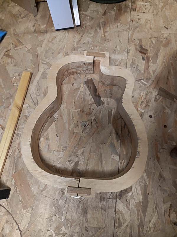

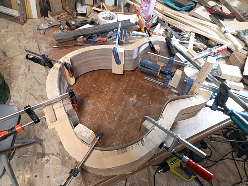

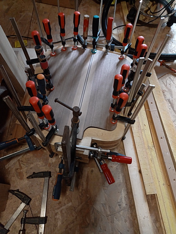

Cintrage des éclisses en noyer, je suis descendu à 1.8mm et même là j'ai bien galéré pour les courbes les plus serrées. Je les ferais tremper le prochaine fois, même si ça risque de tuiler.

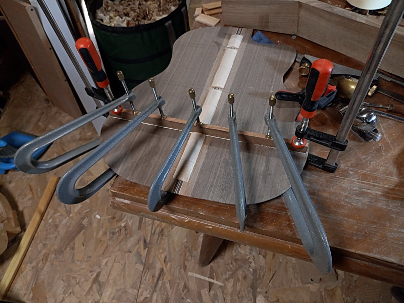

Collage du dos et des contres-éclisses.

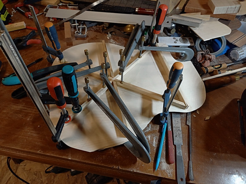

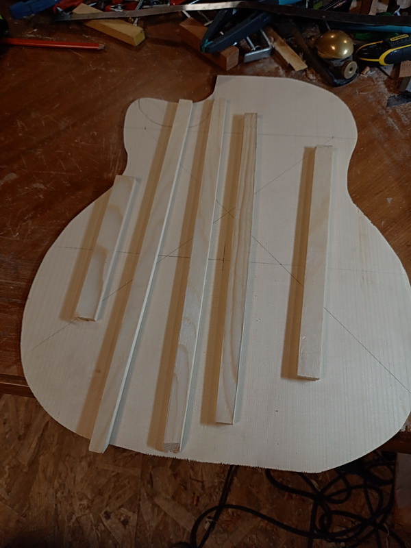

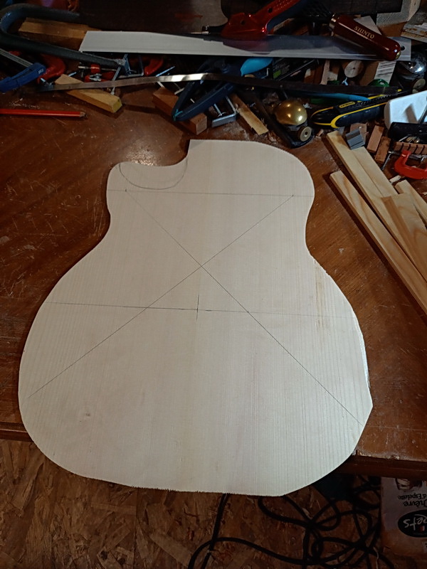

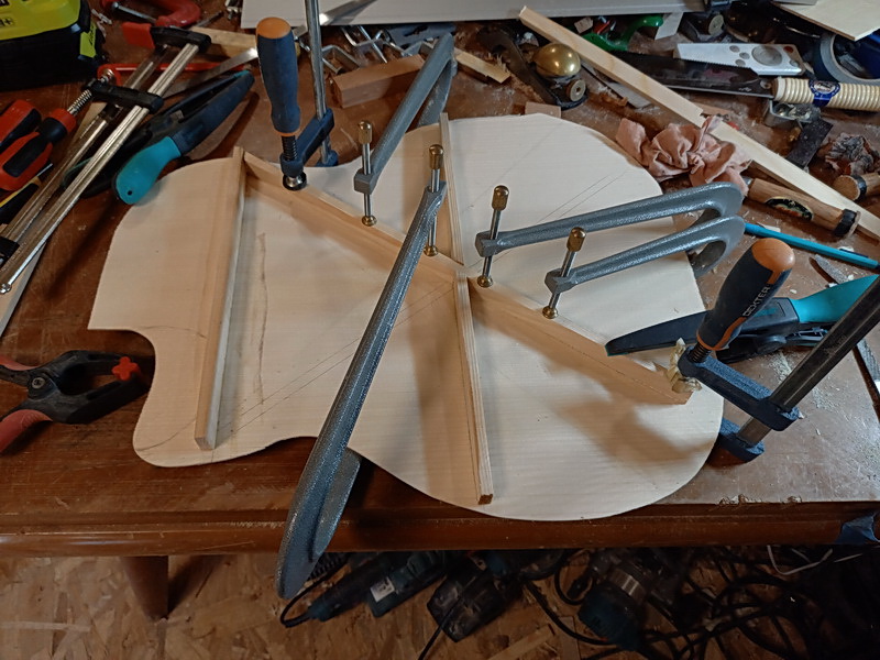

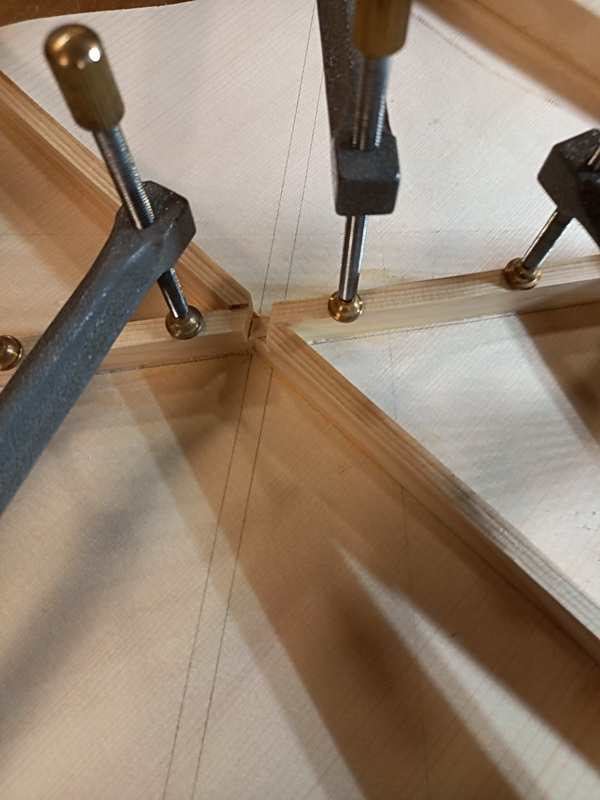

Je fait mon plan directement sur le revers de la table déjà mis à l'épaisseur (2.2mm car cet épicéa est assez tendre). Le dessin est un brouillon, j'adopterais un autre design quelques minutes plus tard.
Découpe des barres de barrage et courbure du coté collé pour les 3 qui feront l'étoile, celle du haut restent droites pour que la touche repose sereinement sur la table à cet endroit.
Maintenant il faut attendre que ça sèche.

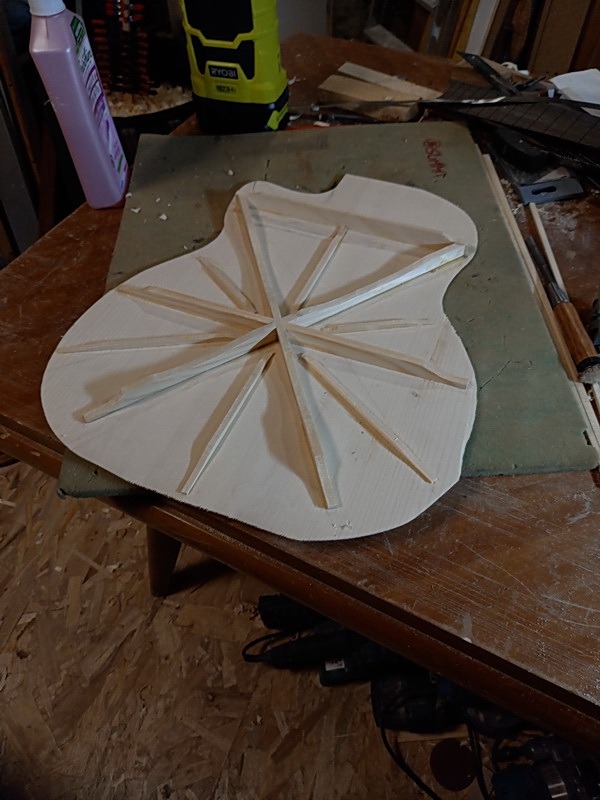

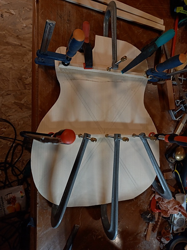

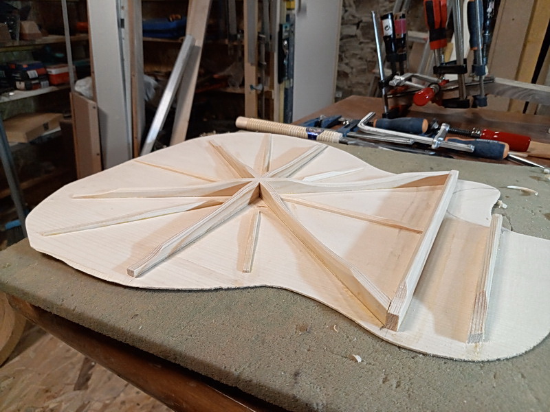

Voila le barrage, au début de son affinage.
Original non? en tout cas il sonne comme j'aime, on verra si c'est aussi bon avec des cordes. L'étoile à 6 branche a son centre très légèrement en arrière du sillet du chevalet. Exactement comme la position de la barre harmonique chez Friedriech. On va le baptiser "barrage en étoile".

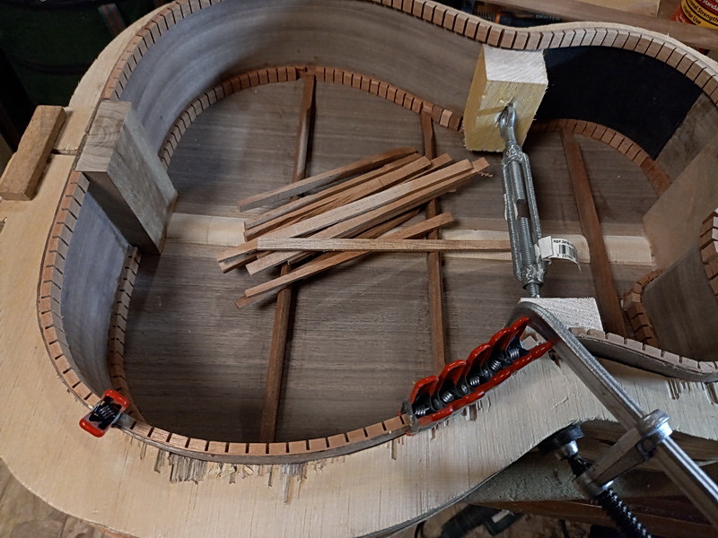

Contres-éclisses et préparation des renforts d'éclisses, je me méfie du noyer affiné à ce point, il devient fissile.

Insolite le barrage en étoile ... Tel qu'il est conçu, ça va être difficile d'utiliser un chevalet à chevilles. Non ?
Messages : 15997
Re: Guitare acoustique cordes métalliques
Moi sans vouloir donner de leçons, il me parait vraiment trop gros... mais après c'est toi qui sait :D

fidler a écrit :Moi sans vouloir donner de leçons, il me parait vraiment trop gros... mais après c'est toi qui sait :D
Pareil : si j'étais moi, j'enlèverais un peu de vionde sur les barres ... :green:
Messages : 6059
C'est un diapason long avec cordes acier de gros calibre, de plus la table est très fine et trop souple, donc barrage rigide et épais. Pour le chevalet il sera sans cheville, type applause.
