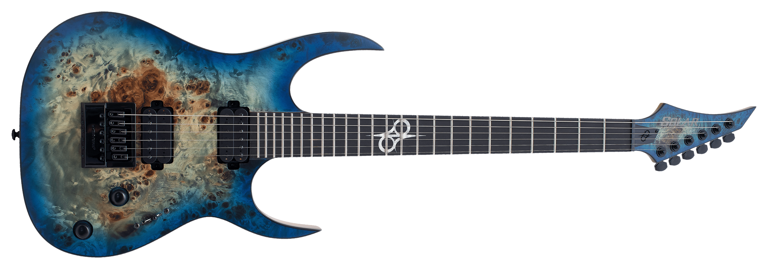

Etant guitariste depuis de nombreuses années, j'ai toujours rêvé de réussir à construire ma propre guitare et j'ai décidé de me lancer.
Il s'agit de mon premier projet et il sera loin d'être le plus simple. Voici les spécifications que j'ai choisi :
- 7 cordes
- 24 cases
- diapason multiscale 25.5"/27"
- radius 15.75" (400mm)
- largeur au sillet entre 48mm
- largeur au chevalet 63.4mm
- manche traversant en n (à déterminer) pièces
- bois potentiels : acajou, ébène, érable, jatob, padouk, ronce de peuplier
- micro HH (Fishman surement)
J'ai pour inspiration les modèles comme Solar guitars et OD guitars :
Pour réaliser ce projet, je me servirai de FreeCAD ou AutoCAD et je compte m'inscrire à la menuiserie collective de ma ville. Cette menuiserie est plutôt équipée et dispose d'une CNC également.

En effet très sympa la Markline, j'aime bien le chanfrein qui fait office de binding.
Je me demande ce que les trous dans le chanfrein du corps comme sur la OD donnent en terme de confort.
Après courte documentation, je me dirigerai vers un radius composé.
Je dois encore en apprendre plus à ce sujet.
J'ai également trouvé une macro sur FreeCAD qui permet de générer un manche mais j'avoue ne pas être à l'aise avec toutes les informations à renseigner :
https://wiki.freecadweb.org/Macro_Guitar_fretboard

Merci bien, je compte peut être (trop) sur la CNC qui me permettra de réaliser le plus gros notamment au niveau du fretboard et profil du manche.
Je me questionne pour la table sculptée au niveau du confort même si je trouve ça magnifique !
Je ne suis pas particulièrement équipé par contre je souhaite m'inscrire à la menuiserie collective de Montpellier.
Celle-ci propose des formations ainsi qu'un arsenal d'outils de qualité :)
Je compte tout de même investir dans des outils afin de réaliser le frettage en espérant ne pas le sous traiter si j'éprouve trop de difficultés.

Vu l'équipement de la menuiserie, je ne pense pas manquer de quoi que ce soit à part les outils spécifiques à la lutherie.
https://menuiserieco.fr/latelier/
Sinon pourquoi ne pas faire les défonces et mettre de l'epoxy si c'est génant ?

Pour les défonces c'est évidemment une question de goût en effet et je me questionne encore.
Ce sera un chanfrein qui jouera le rôle de binding ou la défonce, j'ai encore le temps :)
Pour la tête je pensais partir avec 12°, rien d'extravaguant en privilégiant une corde bien droite avec du 4x3 ou 3x4 pour éviter des résonnances.
Inspiration de Mayones :

Pour les incrustations, ça donne un coté moderne à la table, mais, la forme de la gratte etant déjà tres moderne, je ne trouve pas ça indispensable. Et ça doit être un nid à poussière ^^
Ouais pas faux... Mais ça me tente tellement d'avoir quelque chose d'original...
