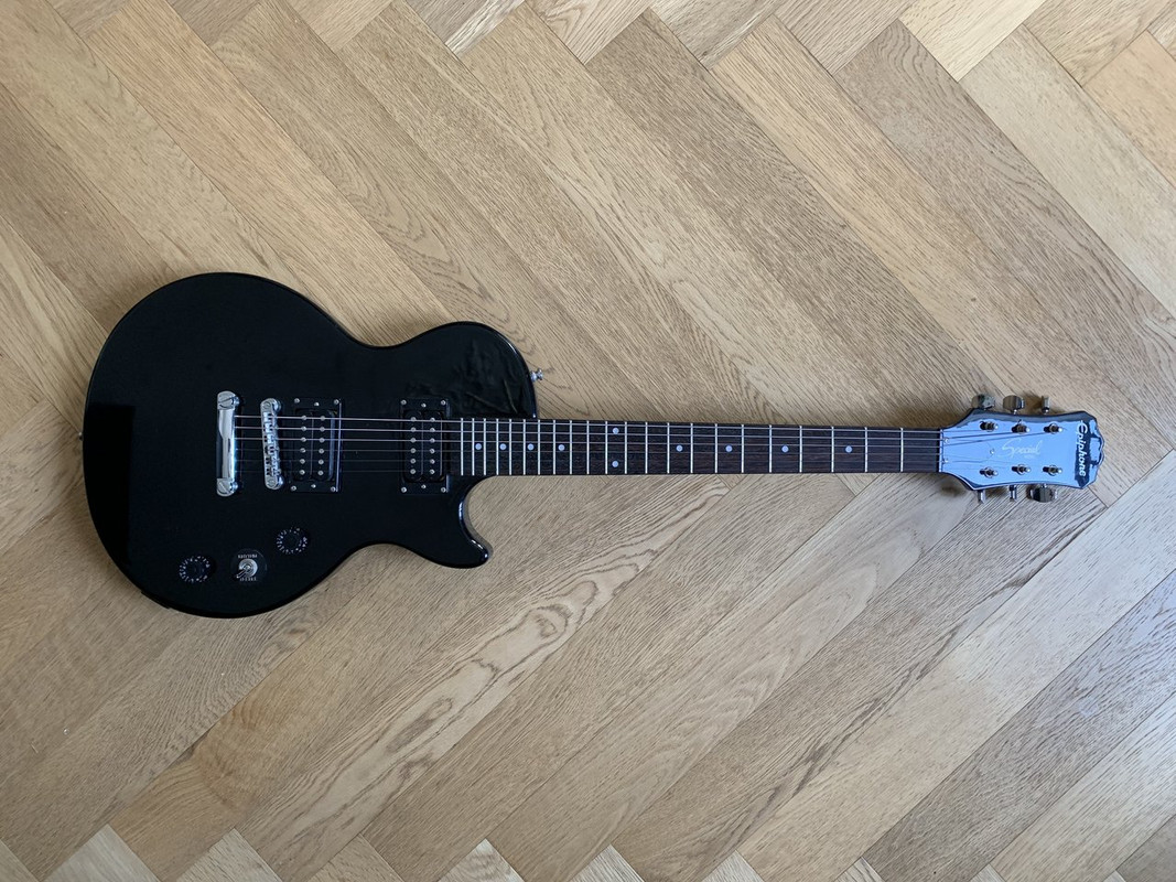

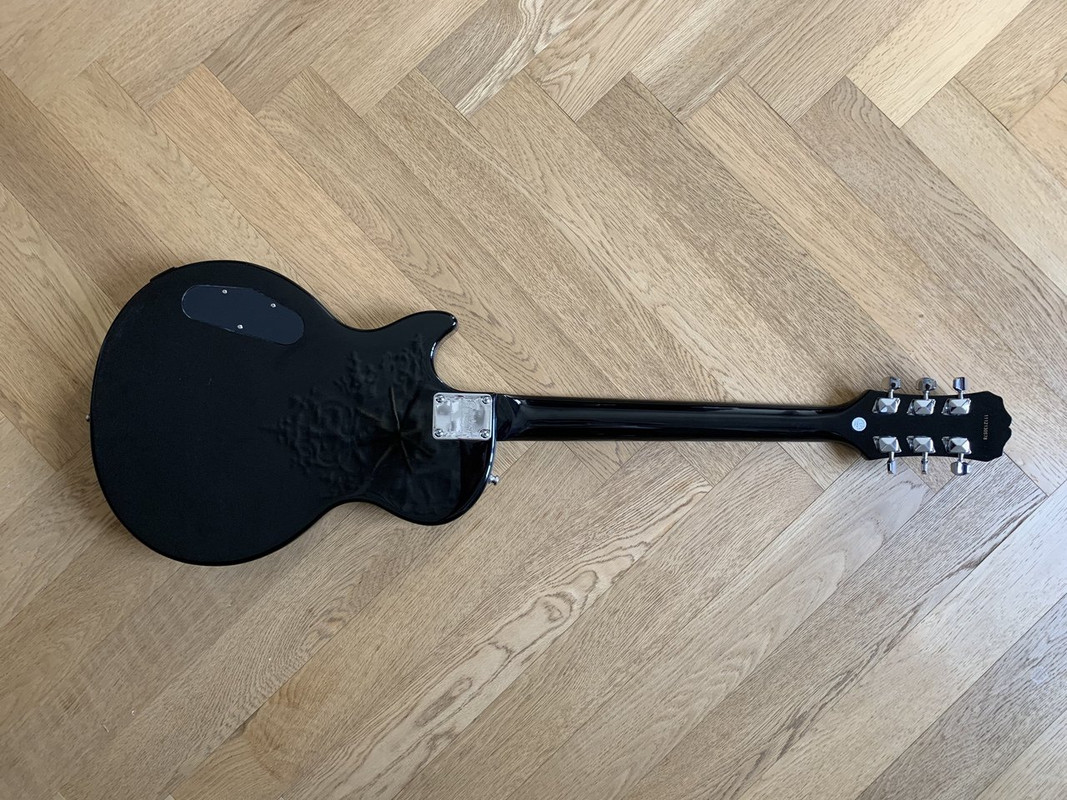

Bonjour à tous!
Après un (très très) long moment d'absence, me revoilà pour un nouveau projet
L'idée serait de faire une petite "customisation"/transformation/restauration d'une Epiphone Special Model, pour qu'elle ressemble plus à une Les Paul Special avec quelques petites améliorations.
Bon je sais déjà que je ne m'attends pas à trouver un bois exceptionnel lors de la phase de ponçage, donc on va direct partir sur une couleur pleine.
Donc voici quelques photos de la guitare aujourd'hui, et une simulation du résultat final attendu :photo:

C'est normal que sur ta simu, tu passes d'Epiphone à Gibson? :green:
Je ne connais pas ce modèle précisément et je ne me rend pas bien compte sur la photo de face, est ce une table galbée? Si oui, je ne suis pas sûr que ce type de Bigsby convienne
Pour tes défonces micros, va falloir faire un flipot car les HB sont plus larges que les P90, t'as peut-être mieux fait de partir sur des P90 au format HB, à toi de voir
J'ai une LP like avec un bigsby et juste des pontets graphtec, j'ai pas de soucis mais je ne m'en sers pas intensément non plus. Mais les pontets graphtec glissent mieux que des pontets standards en métal donc je ne peux être affirmatif sur la nécessité de tel ou tel type de TOM

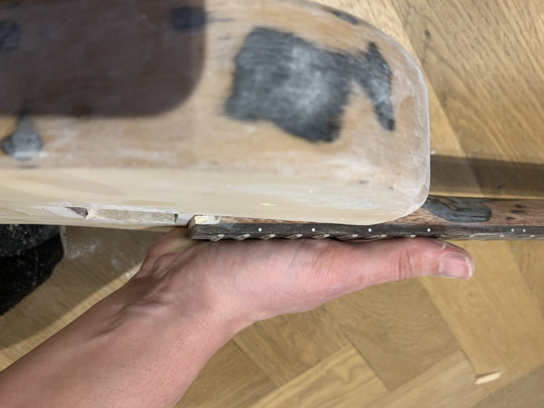

Après démontage complet un truc me chiffonnait avec ce manche
Un position très haute, impliquant d'avoir les vis du chevalet très haute aussi. Je pense qu'epiphone créé tout ses manches de la même façon peu importe si la table est plate ou bombé !
Après décapage complet du corps j'ai donc réduis la hauteur de ce manche (en verifiant bien de garder une bonne inclinaison et un espacement correct entre le manche et les cordes) et collé une petite cale pour combler ce jour peu gracieux et on se retrouve donc avec une jonction corps/manche beaucoup plus esthetique

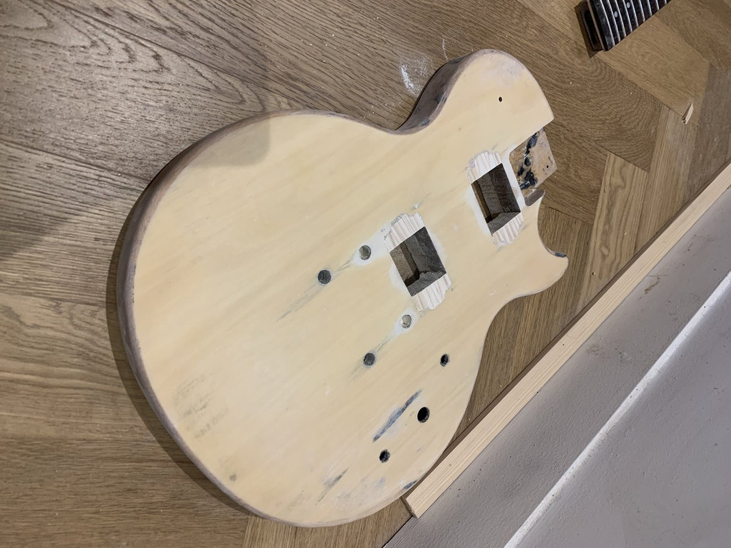

Le corps a lui aussi été poncé et subit son petit lot de transformation

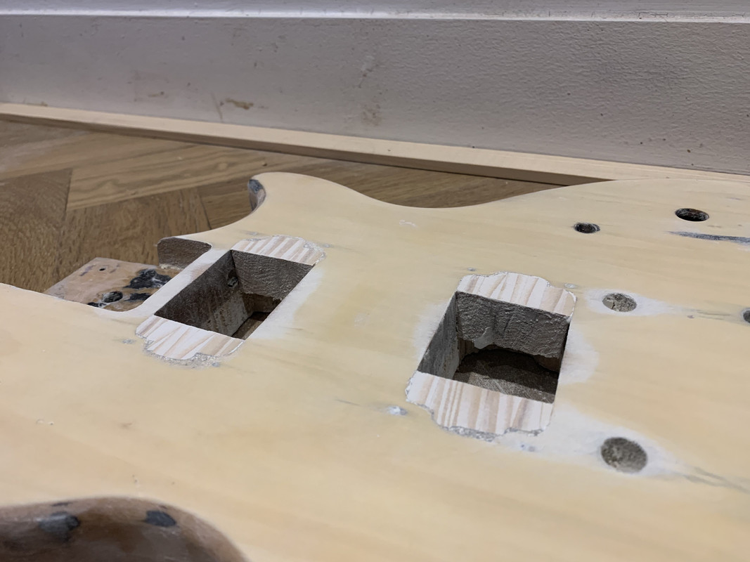

Défonce complète des cavité micro pour montage par l'arriere (et avoir juste du coup une defonce de humbucker en rectangle sur le devant)
Défonce de la cavité arrière pour déplacer le switch dans une position plus standard de LP
Alors oui les défonces ne sont pas propres, mais il ya juste le gros du travail qui a été fait ! Je pense faire un petit défonce plus propre et rectangulaire de 2.5mm de profondeur environ pour pouvoir refermer avec une plaque type pickguard
Puis pose de flipots sur l'avant du corps pour avoir un truc propre avant de reprendre les défonces.

J'aimerai bien faire une défonce centrale pour poser un 3e micro, mais j'ai peur que cela fragilise trop le manche !
ça me permettrait de mettre 2 humbucker en position chevalet et manche et un p90 en central.
J'attends avec impatiente vos commentaires :)

Je ne comprends pas bien en quoi ça fragiliserait le manche. Je n'ai pas souvenir d'avoir vu ou entendu une combinaison HB/P90, faudrait quand même vérifier que l'un ne bouffe pas complètement l'autre quand combinés

Messages : 6590
Re: Custom Epiphone Special
Vu la façon dont tu fais les défonces micros, il ne restera pas grand chose entre la jonction du manche et le chevalet...
Idem pour le P90 entre les HB... pas sûre de la pertinence...

C'est pour ça que je pose la question avant d'aller trop loin :)
Mais est-ce que si je le fait j'aurai un réel problème de corps qui peut se fissurer ?
Car je me dis que ce n'est pas forcément pire que certaine strat avec tremolo et sa defonce à l'arriere en plus de la défonce des cavités à l'avant (parfois de la largeur d'une piscine :green: )
Messages : 6590
Si tu regarde le corps d'une Strat, tu verra qu'il n'y a pas de trou entre la jonction du manche et les vis du chevalet (tremolo)...

Oui oui ça je le comprends bien mais à l'arrière il y aussi la défonce pour les ressorts du tremolo
Et du coup l'épaisseur entre le fond de la cavité micro et le fond de la cavité des ressorts doit etre assez faible et niveau solidité ça n'a jamais posé de problème, c'est pourquoi je pose la question ;)
