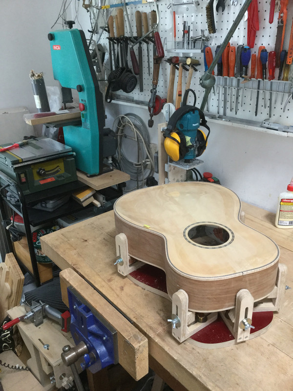

Je republie ce montage qui a disparu lors du crash
Pour pouvoir me connecter de nouveau au forum, j'ai été obligé de modifier mon pseudo Stratotone( s) désormais au pluriel
- pas de soucis j'ai plusieurs Harmony ...

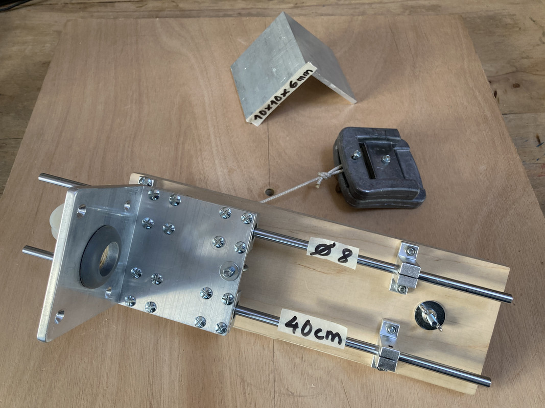

Avec un trusquin c’est possible mais l’affleureuse Makita 3709 n’est pas ruineuse.
Le dispositif de Stewmac ou LMI fort dispendieux …
Alors Aliexpress ou Ebay je ne sais plus pour les glissières …

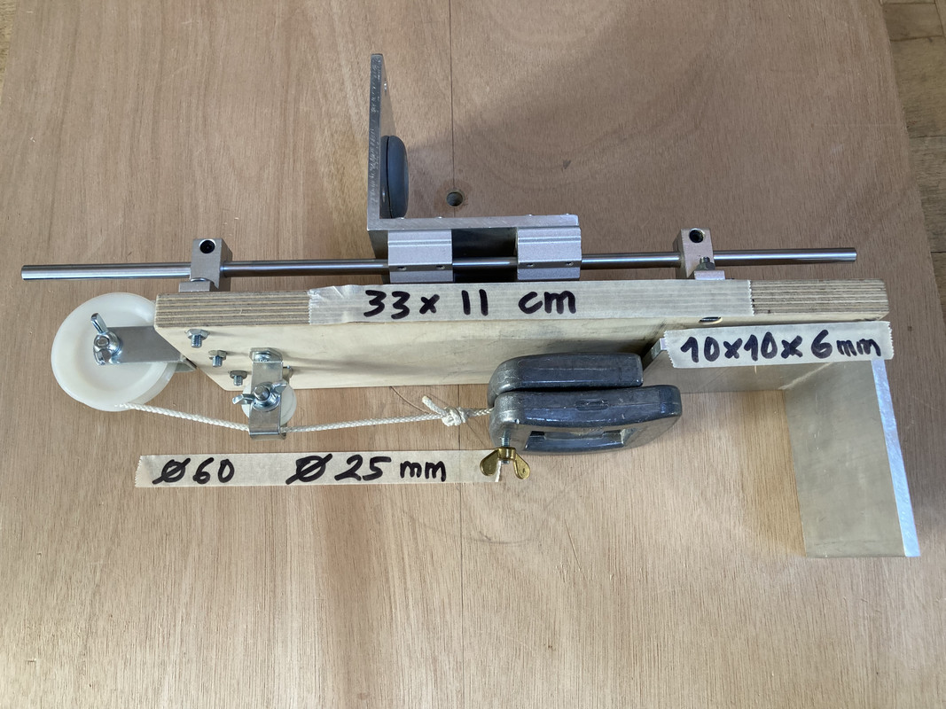

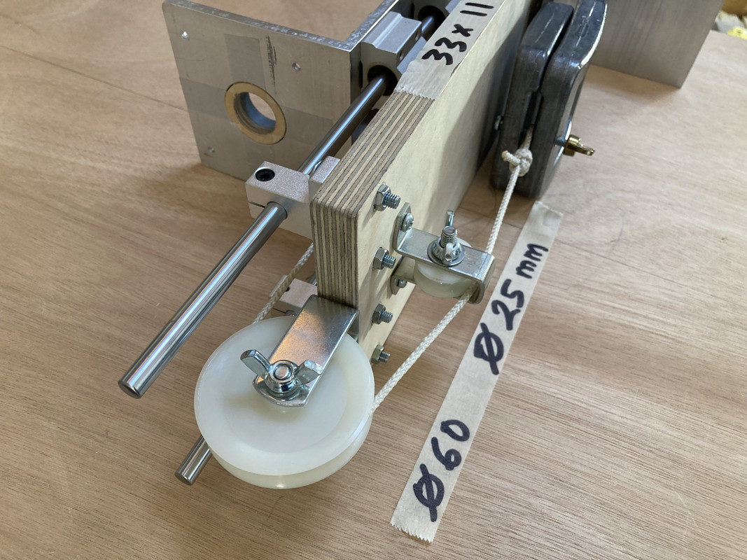

Les poulies se trouvent chez Leroymachin ou au BHV, le plomb est remonté en apnée chez Décathlon (magasin la Madeleine)
Le dimensions sont sur les images - 30 cm pour les axes de ø 8 seraient suffisant
Le Donut qui frottera sur le bord de la caisse est un pied de table ajustable modifié (marque : Hettish -LM)

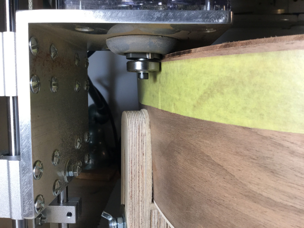

Le trou de ø25 est juste bien pour la fraise Stewmac - le diamètre du roulement règle la largeur de la feuillure...
La pièce est collée à une rondelle en CP - ø 35 mm dans l’alu avec une scie cloche AliEx
Les équerres en aluminium 100x100 x 6 chez Mécaboutique -
On peut sûrement remplacer par de équerres en ferraille et du bois et tout adapter à son matos et son goût …
Fabriquer ses outils est une partie du plaisir de la lutherie.
Et ce genre de dispositif rassure l’anxieux qui procrastine la finition de son instrument.

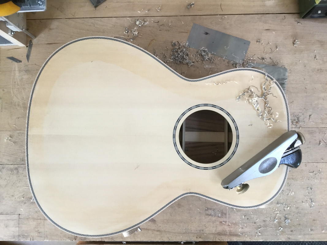

Le résultat sans reproche pour cette L00 - plan de Christophe Grellier.

Un autre système à pantographe qui fonctionne pas mal,du coup c'est la machine qui se déplace sur la caisse. la fabrication est un peu plus complexe.

J'ai utilisé le même système de rails pour ma défonceuse sous table.
Honnêtement, j'aurais, à ta place, bricolé un système de verrouillage de la hauteur de la bête. Je n'aurais aucune confiance dans le contrepoids.

Pedro, tu avais déjà commenté le ruban adhésif sur le corps de la Makita puis supprimé ton post quand j'ai expliqué que c'est la molette qui maintient le moteur sur le support de l'affleureuse ( le ruban jaune c'est juste ceinture et bretelles pour anxieux...)
L'engin trépidant est vissé sur l'équerre coulissante.

Stratotones a écrit : mar. 31 janv. 2023 10:08 Pedro, tu avais déjà commenté le ruban adhésif sur le corps de la Makita puis supprimé ton post quand j'ai expliqué que c'est la molette qui maintient le moteur sur le support de l'affleureuse ( le ruban jaune c'est juste ceinture et bretelles pour anxieux...)
Ca me cause, mais je ne parle pas de ça : je parle du maintien du réglage en hauteur.
