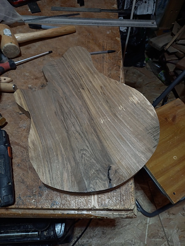

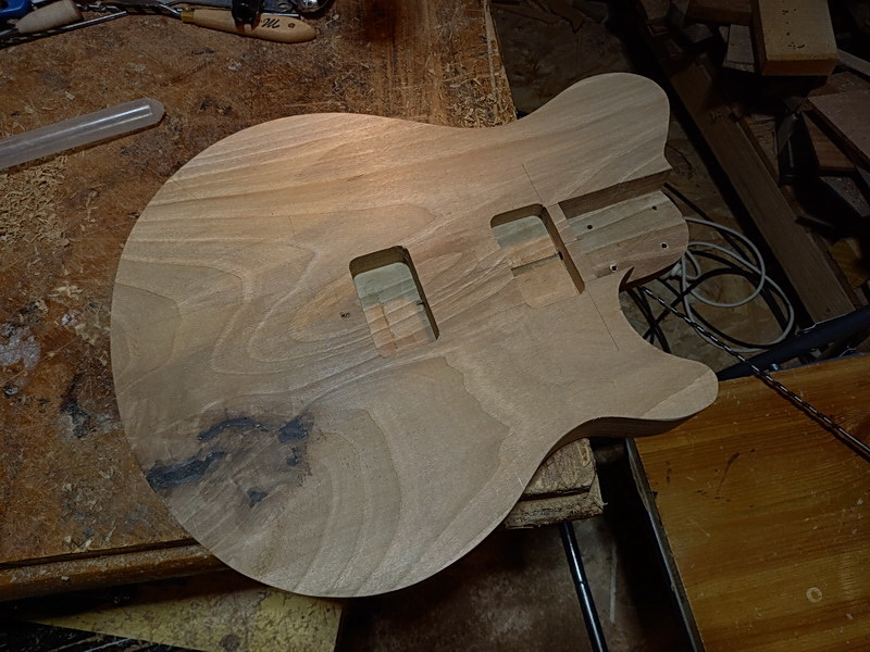

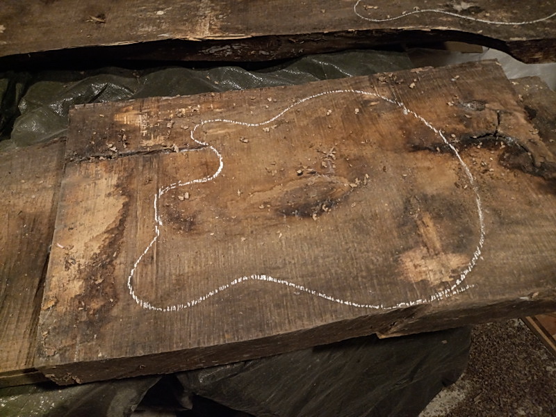

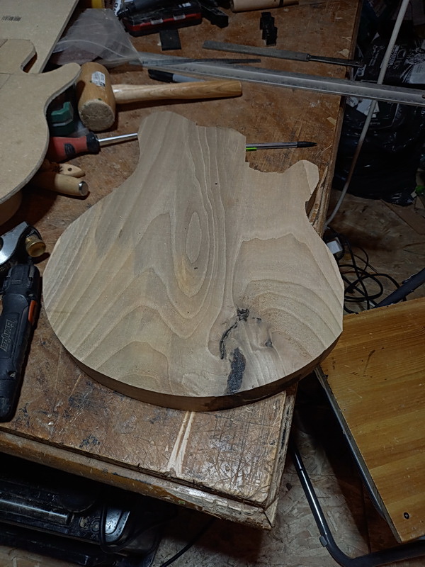

Donc la planche, noyer sempiternel mais bourré de défauts, j'ai eu pitié, il n'est pas passé dans le poêle.
Passage à la ruban grossièrement puis à la raboteuse. Admirez les fissures et les nœuds vides, déjà en partie comblés par de l’époxy pas cher de chez Lidl (pas terrible).
Face
Pile

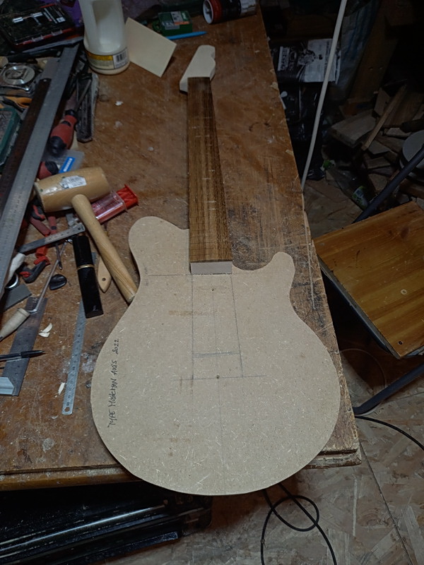

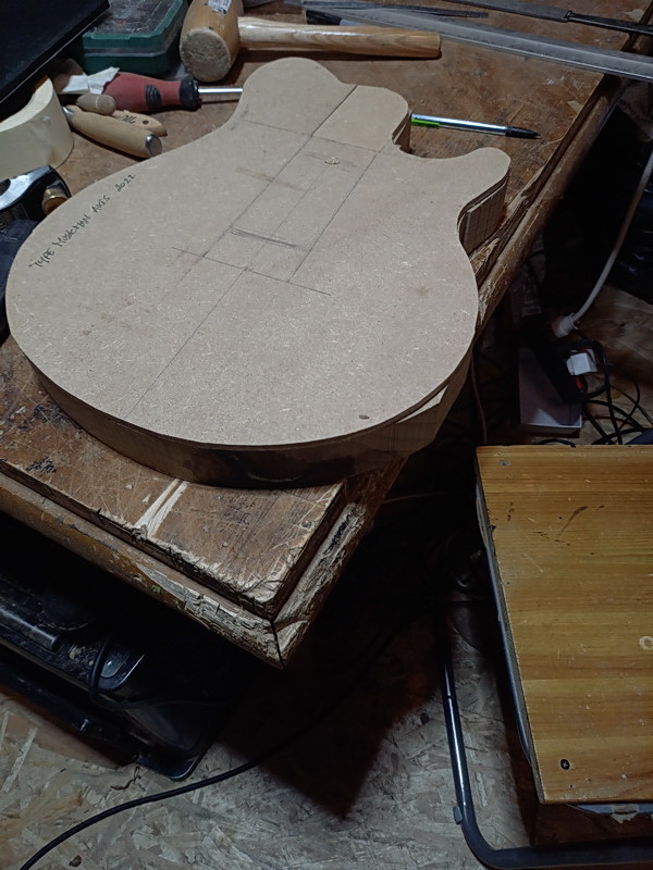

Gabarit déjà utilisé pour la music man du début d'année.

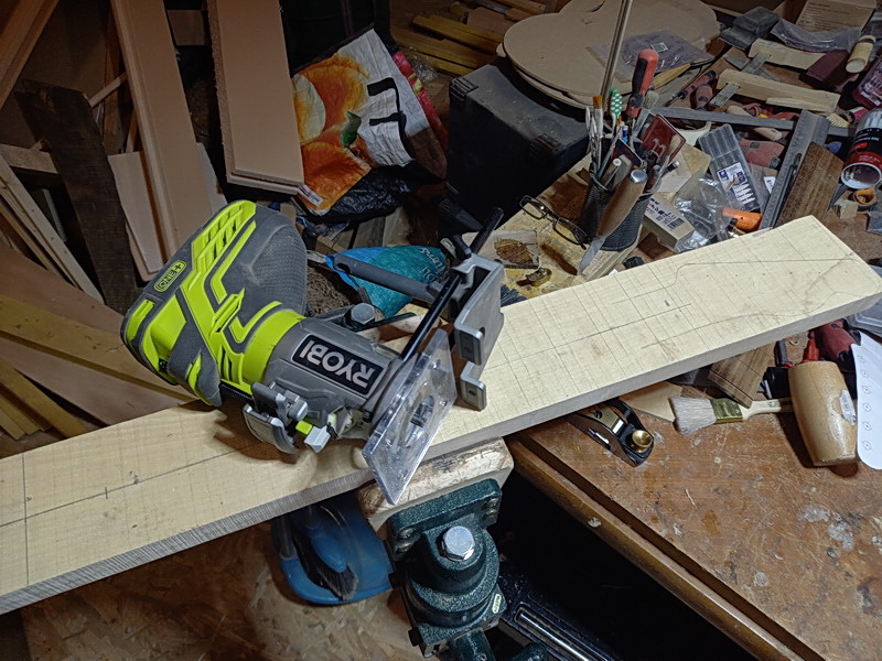

Le débit d'érable du coin et mon affleureuse sans fil (pas géniale).

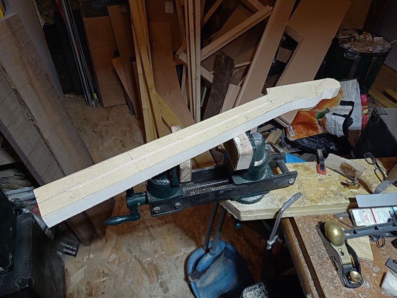

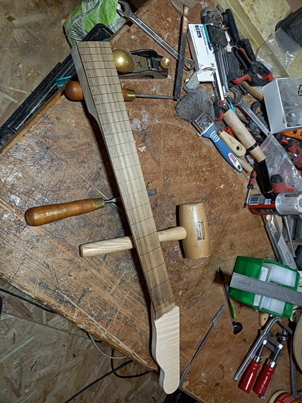

Truss classique, débouchant en tête.
La touche est déjà collée (c'est l'époque du forum en rade, je ne photographiais que parcimonieusement).
Shinto
Placage de tête en érable ondé (une chute de la music man).

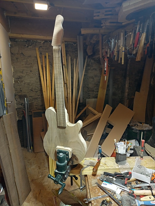

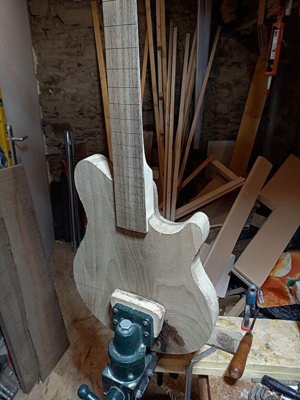

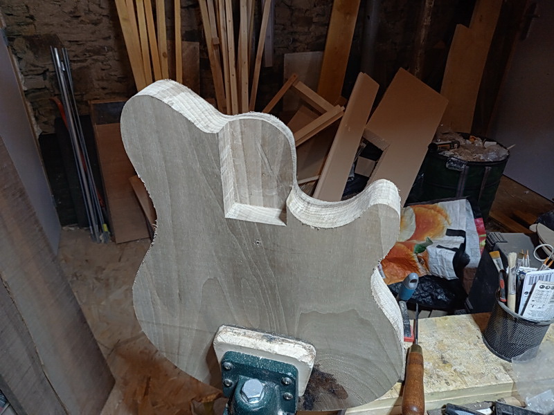

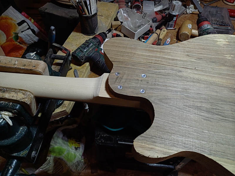

Neck pocket à la défonceuse et aux gabarits mâle et femelle, un grand classique, et avec cette forme simple du gâteau.
Easy
Avec un peu de recul

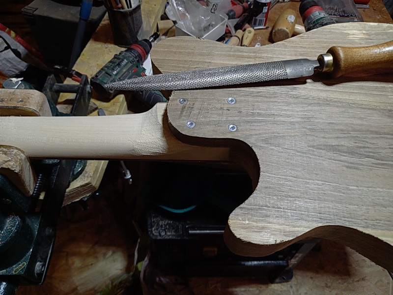

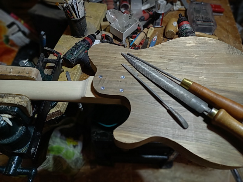

4 vis pas trop proches du bord, histoire de ne pas créer de fissure.

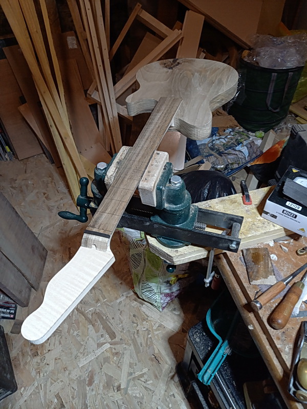

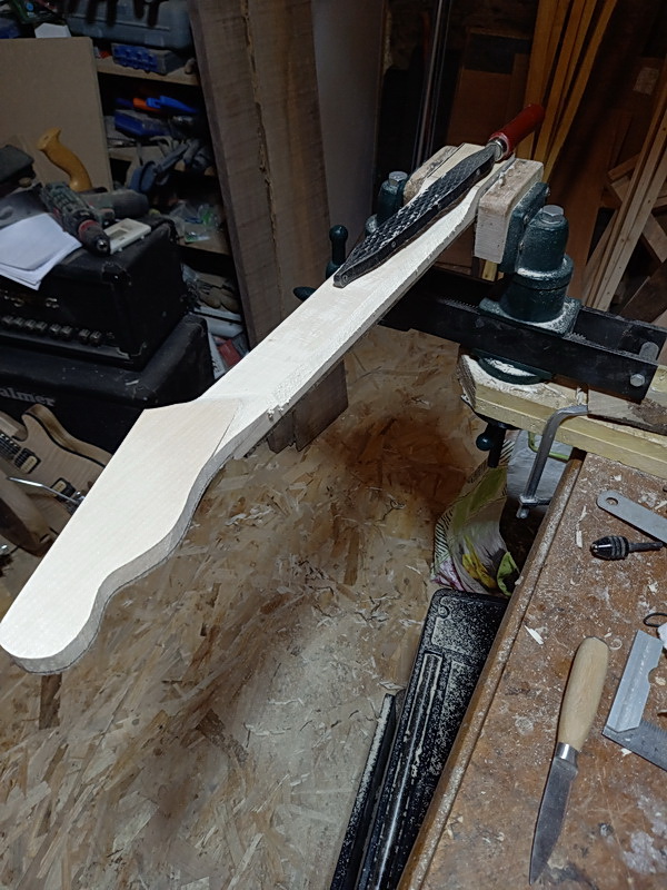

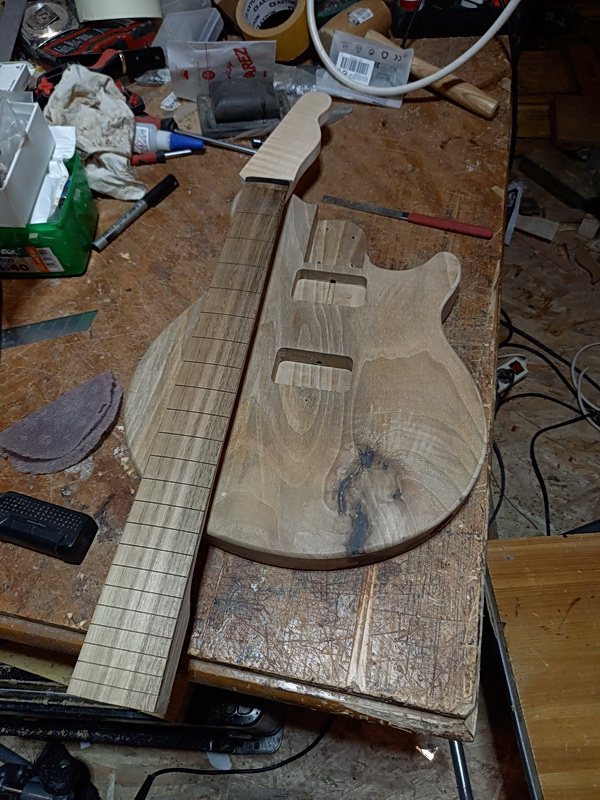

Les outils qui vont travailler, 2 râpes française et une tchèque.
En avant
Ma tête de manche n'est pas super réussie, j'ai du bricoler pour récupérer mon défaut de planification (donc de plan). UN bout de noyer pour cacher la tête du truss qui émergeait tranquillement en haut du manche, beurk.

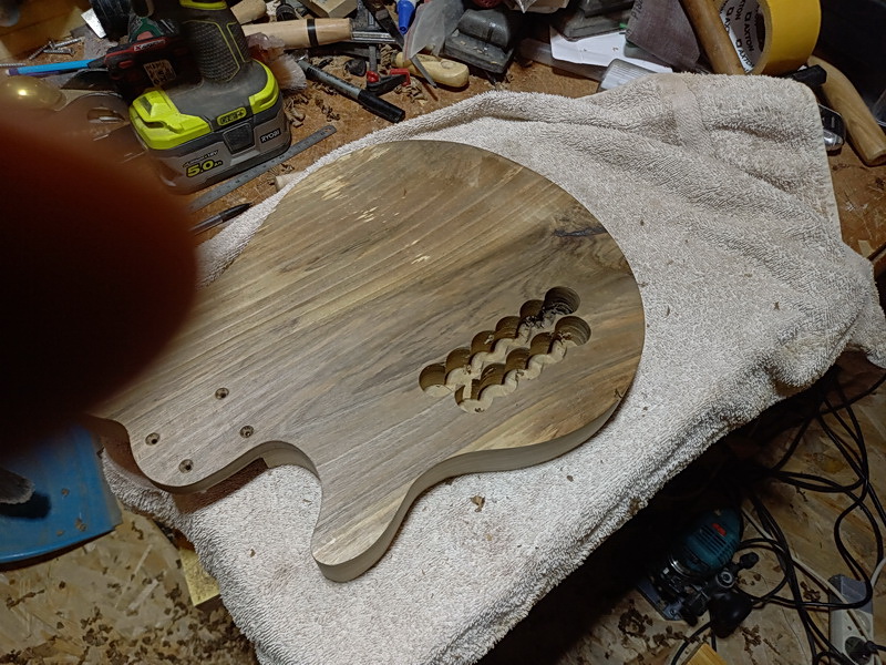

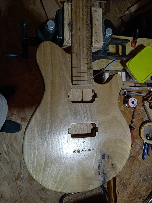

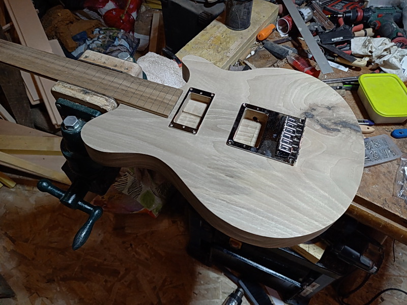

Défonce des micros avec 2 fois le même gabarit.
Défonce de trappe électro.
Accastillage pas cher mais propre

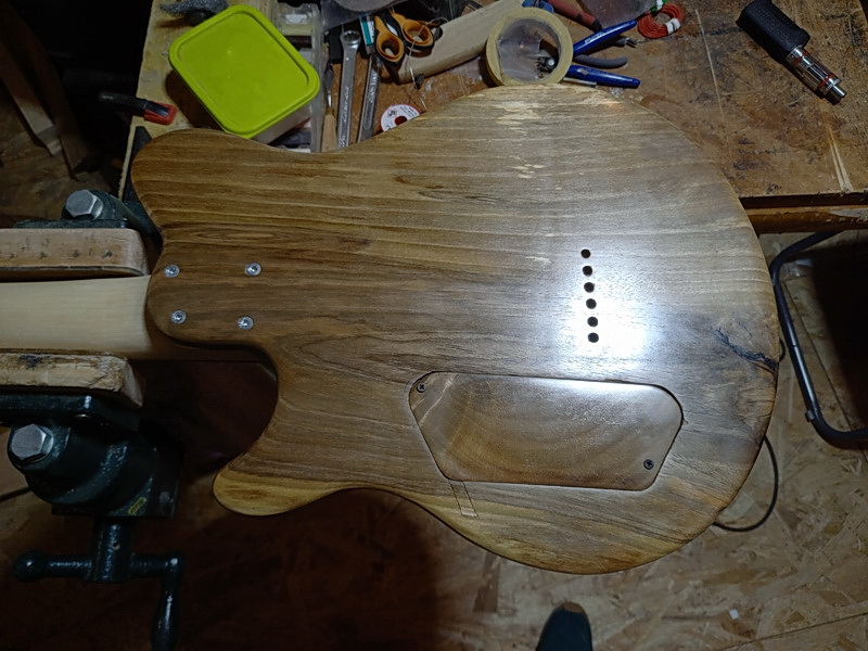

Gomme laque

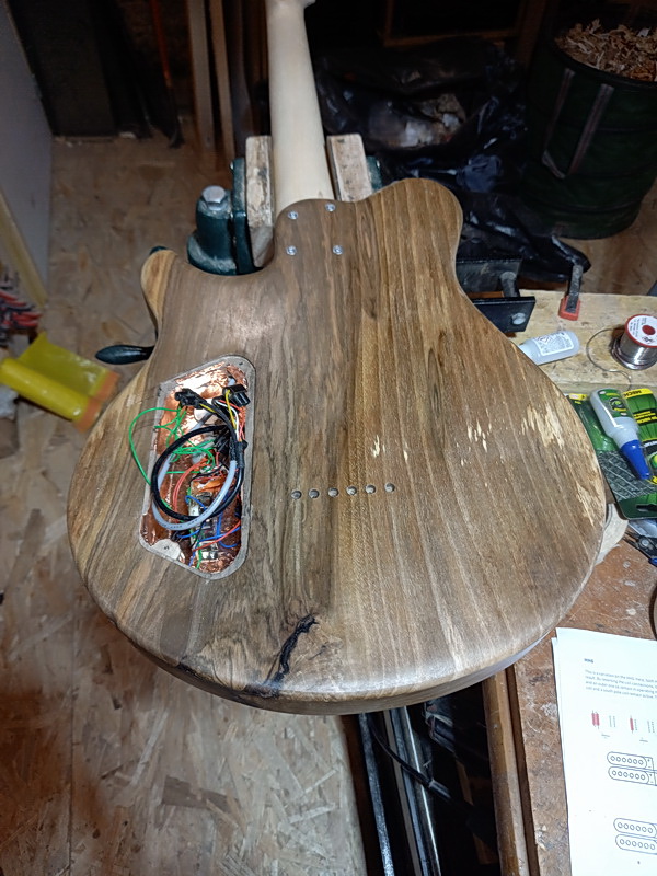

Perçage des passages de cordes pas super réussit, j'aurais du m'appliquer.
Lutherie finie, le tout en moins de 10j
Électronique

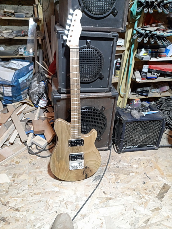

Il me manque une photo avec les cordes.
Bon un exercice intéressant.
La guitare est légère, 1 kilo de moins qu'une téle, merci music man.
Le son à vide est ténu, bien moins claquant que celui de ma LP ou de ma téle. C'est presque choquant, par contre branché, c'est doux ou velu selon les réglages, une réussite.
