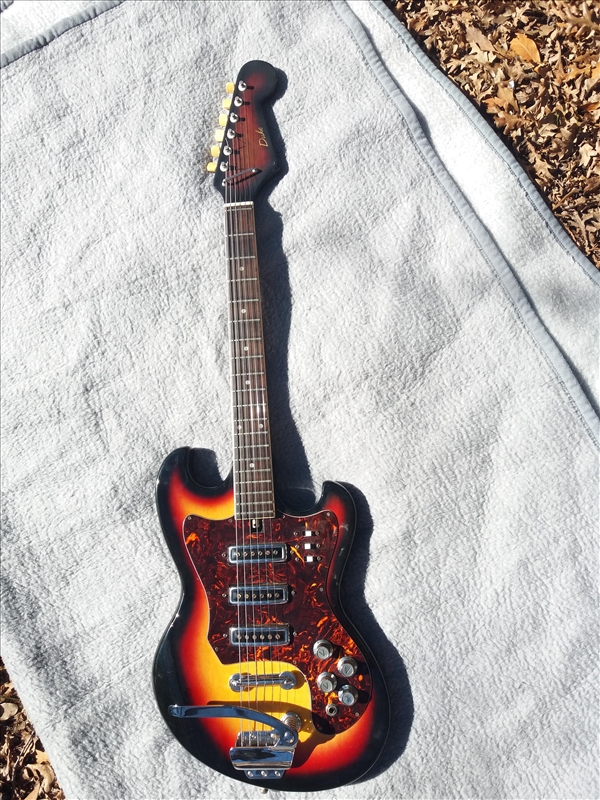

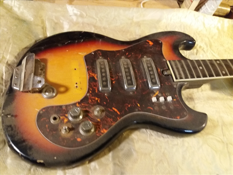

une guitare dont j'ai deux exemplaires tous deux incomplets coréenne, ancienne 1960/1970 difficile a dater , et meme difficile a identifier
Duke serait une marque employée par teisco, je trouve des appellations teisco kaway mais rien de très défini, comme le nom du modèle par exemple.
edit
Élucidé c'est une Samick Teisco style EG302G
voici la même complète sur un site de vente qui semble regrouper a peu pres toutes ces guitares dans ses archives.
https://www.henderamps.nl/shop/product/teisco-kawai

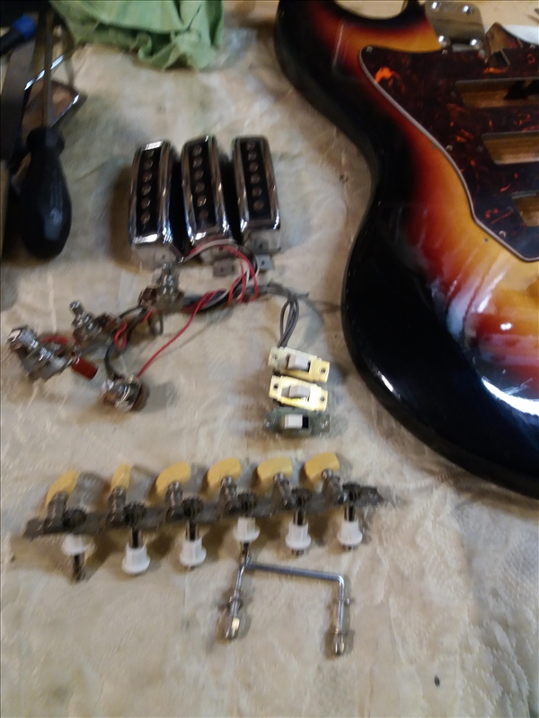

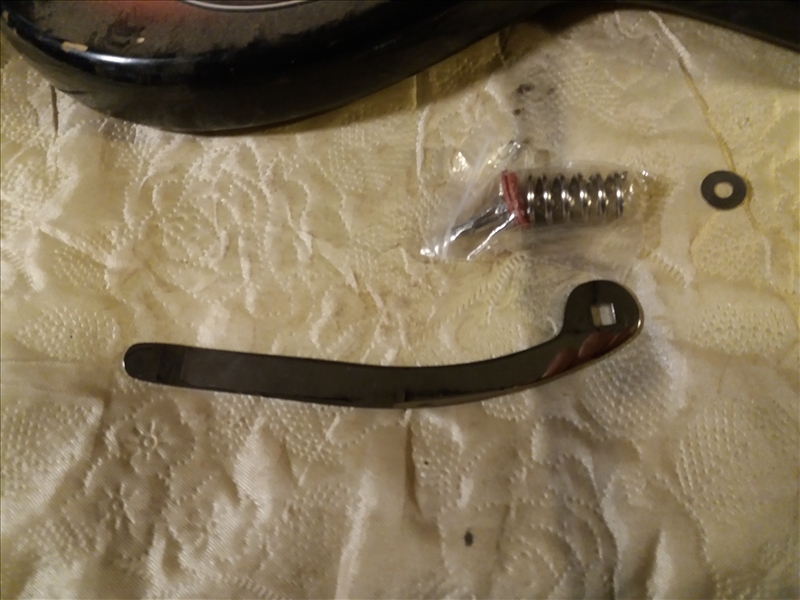

Même en réunissant les meilleures pièces des deux, il me manque, la poignée du vibrato, son ressort et écrou de fixation, et la partie supérieure du chevalet, celle ou passent les cordes.

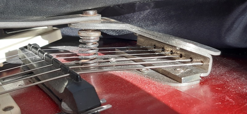

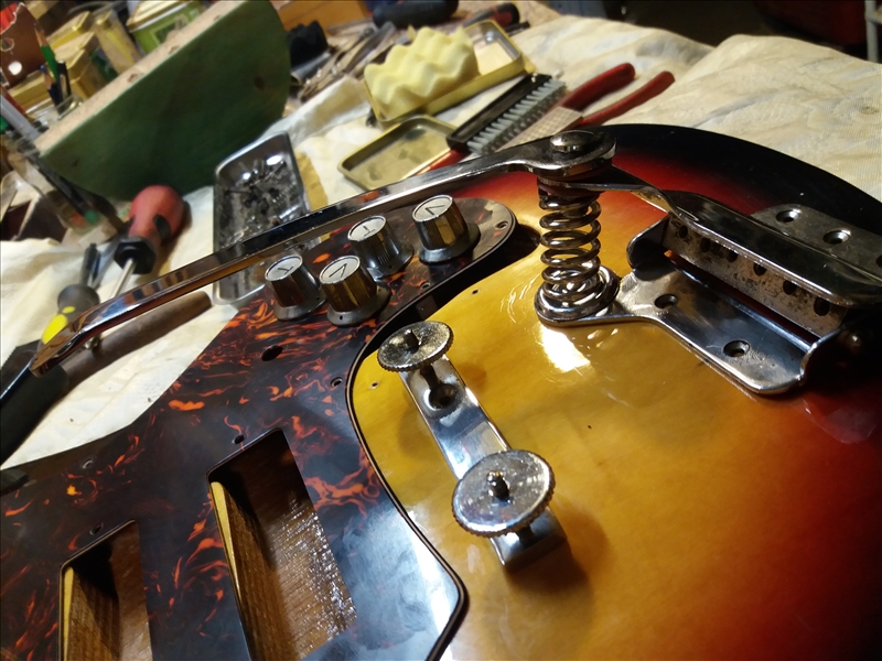

alors j'ai acheté une poignée dans le style,,, et un ressort ,,, subitement, je me dis mais comment cela marche ? Il me manque probablement un cône pour bloquer le ressort...et l'axe de fixation a du jeu soit il me manque un élément soit il va falloir le modifier.
pour le chevalet, je cherche encore, les deux axes sont espacés de 63mm/64mm je sais pas trop il y a pas mal de jeu, j'ai trouvé celui ci sur emma music qui "ressemble" avec un entraxe de 64mm c'est le seul qui s'approche que j'ai pu trouver pour l'instant
https://www.emma-music.com/chevalet-fra ... 2x32727545

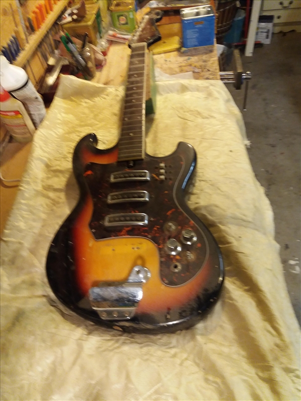

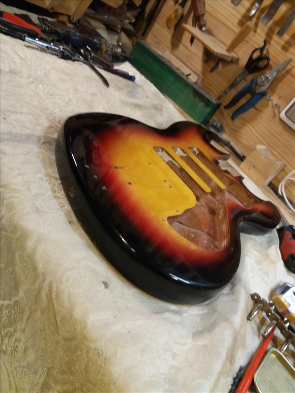

Voici la belle, un tantinet crasseuse,,,totalement dégueu...

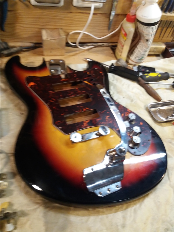

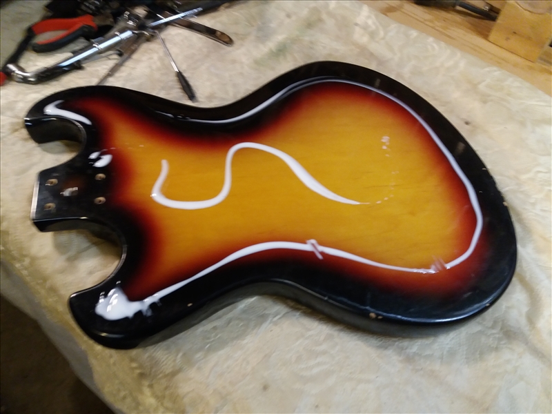

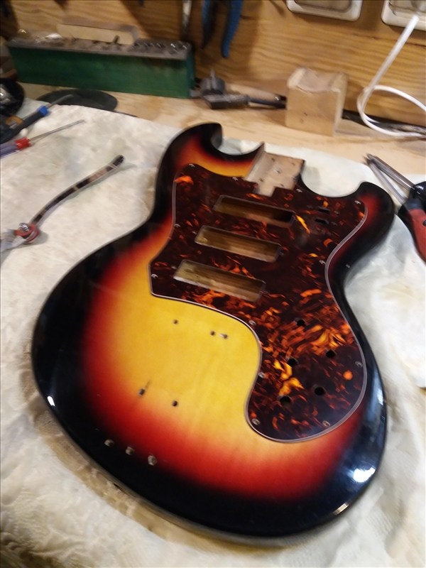

Démontage complet, nettoyage et polish pour lui rendre une figure de guitare et sélection nettoyage des meilleurs éléments
le chevalet original j'ai du mal à en trouver une photo zoomable. celui d'Emma semble pouvoir s'adapter mais il est différent ou je pourrais trouver ce type de pièces ?
et on fait comment pour ressusciter la visserie LOl les vis de pickguard sont minuscules pas du tout les habituelles actuelles, a priori il va falloir que je les rénoves

Je me pose une question sur ces vibratos, le ressort est tenu seulement par la pression des cordes ?
Messages : 6656
Re: Restauration Duke (teisco kaway)
stephane isiar a écrit : dim. 2 févr. 2025 14:28 ...
Salut Stephane,
Sur la Egmond (1960) c'est un peu le même genre et oui, le ressort pose sur le chevalet et c'est la tension des cordes qui maintien le tout

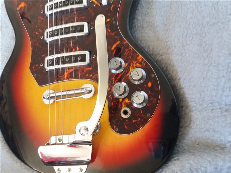

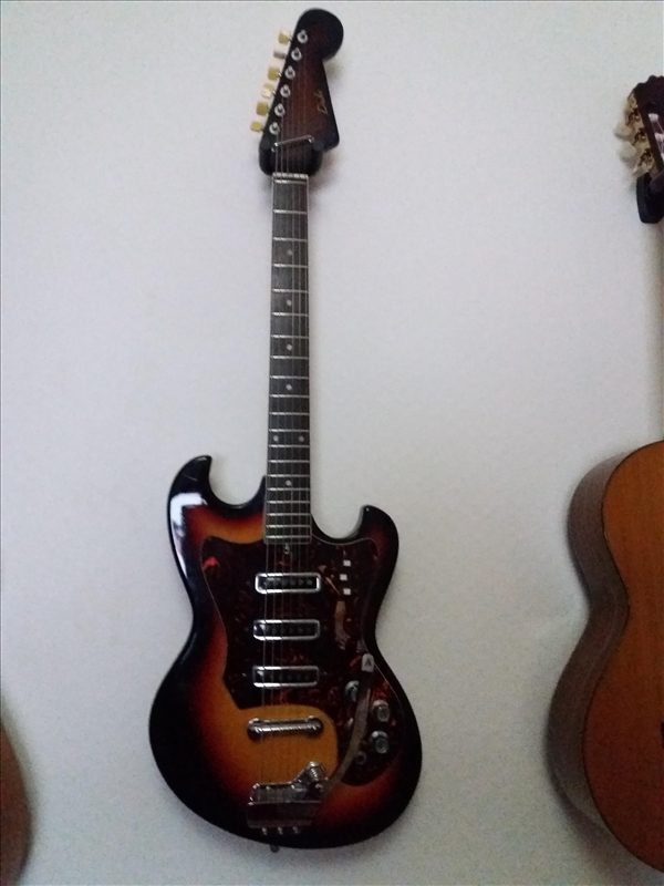

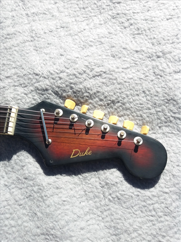

Bien j'ai trouvé un chevalet, et monté la poignée de vibrato qui est a peu près dans le style de l'originale bien que plus courte , et moins chere,,, :)
ce type de chevalet en tole embouti, wow je comprends que cela n'ait pas fait carrière,,, les cordes y ont un appui foireux, de plus l'angle entre le chevalet et le vibrato est tres faible pas assez d'appui pour que cela fonctionne bien, et les encoches laissent échapper les cordes je m'en vais te lui coller deux trois coup de lime pour les creuser un peu , le vibrato vibrate on dirait même que tu as un flange intégré :) pour rester accordé c'est une autre paire de manches.
un des micros fonctionne , le son est brouillon et rageur, lol il y a la patate.

Merci a vous, et finalement défini le modèle et la marque, c'est une Samick (Teisco style) EG302G made in korea 1960/1965 a priori
Messages : 3814
Re: Restauration Duke (Samick Teisco style EG302G)

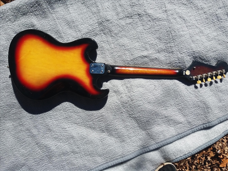

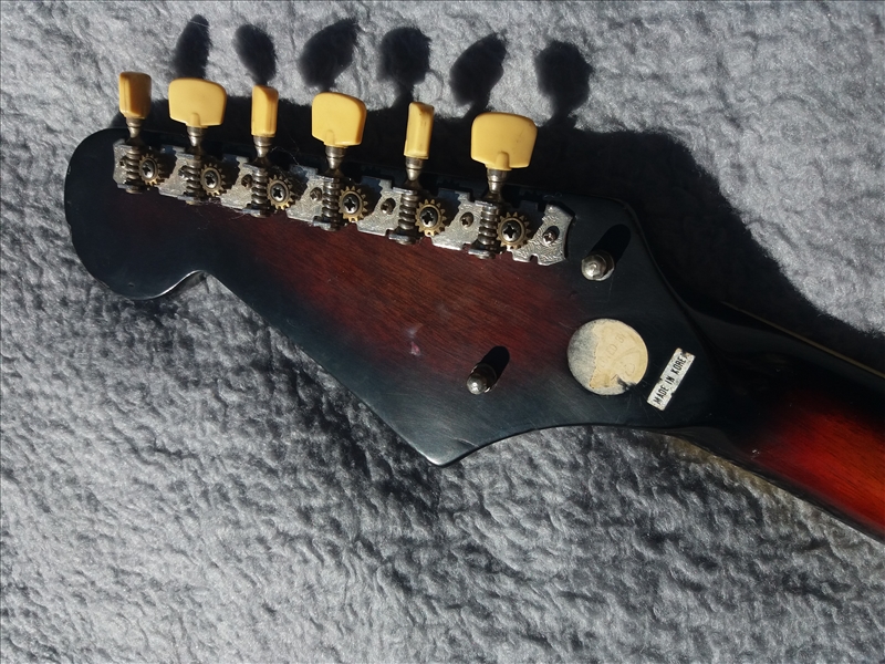

C’est quoi ces deux picots à l’arrière de la tête ?
Messages : 6656
archpat a écrit : dim. 2 mars 2025 18:41 C’est quoi ces deux picots à l’arrière de la tête ?
Les vis du pont "abaisse cordes"
Messages : 3814
C’est moche :thumbdown:

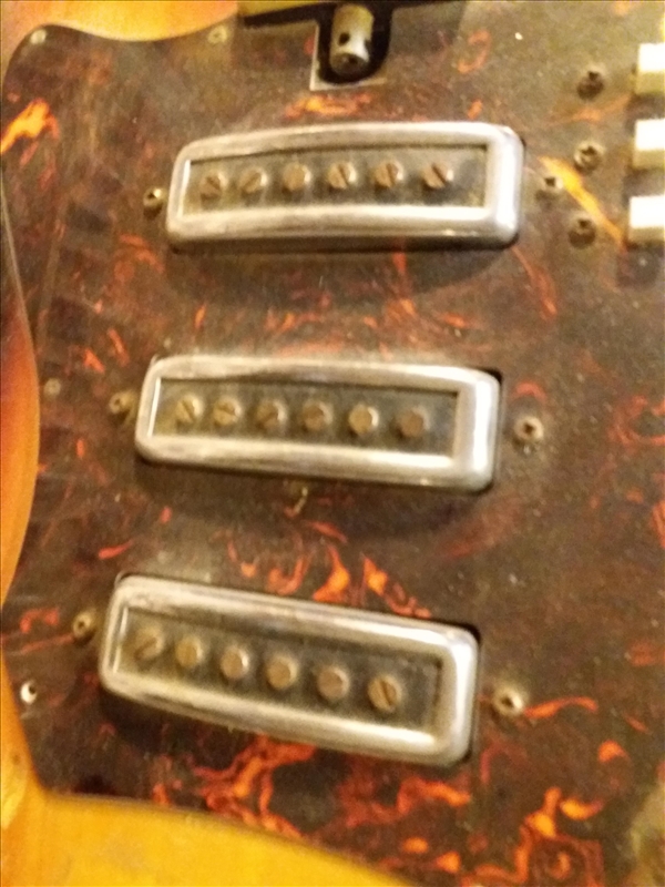

L'électronique marchait bien, et très bien faite, faisceaux de fils torsadés et tout et tout, je l'ai juste décrassée et remise en forme avec une bombe pour contact électrique
En revanche les micros, il y en avait qu'un dont le contact entre la bobine et le câblage était OK, j'ai ouvert un des micros défaillant pour essayer de ressouder, mais je n'y suis pas parvenu, je n'ai pas le savoir-faire pour souder des fils vernis aussi fins, un ami m'a donné une piste, simplement resserrer le scotch autour du bobinage avec un scotch neuf par-dessus pour obtenir le contact par la pression, je crois que c'est ce que j'aurai dû faire.
