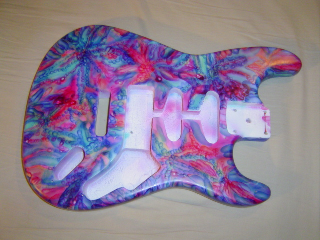

même pas forcement du tissu, si tu sais manier le pétard et le pinceau tu peux arriver à ce que tu veux. par exemple mon corps de strat qu'on vient de peindre cette semaine (pas encore vernis) :
j'vous jure, quand on a fait ça on avait moins de 3gr d'alcool dans le sang :oops: :oops:
:lol: :lol:
oui je sais, c'est pas aux goûts de tout le monde mais ce corps est là que pour présenter le travail possible donc bon... on a le droit de délirer un peu ;) :lol:

Message par Mr.K »
WOO comment ta fait pour faire ça? Un tuto un tuto!!!!

Message par kassad »
ouais là t'es obligé d'en faire un ...
je me rappelle de la customisation de ma squier j avais utilisé que 2 couleurs, noir et rouge et rien qu'avec ça, il y avait des différence d'épaisseurs hideuses entres les 2 zones de couleurs ...
la peinture c'est vraiment pas mon truc !
alors un tuto un tuto un tuto

Message par Enfant »
+1 je veu savoir comment on fait ça !
un tuto un tuto un tuto :dance:

Je devrais pouvoir y arriver alors... et pas besoin de tuto :wink: Image

:lol: pétard = pistolet à peinture ou aérographe, la preuve que vous êtes complètement allumé ici :lol:
oui donc c'est fait à l'aérographe, avec un petit changement de la peinture + le vernis ça donne ça :
(avec mon classic 30 :oops: )
un plus gros plan de la peinture de l'ampli :
je :arrow: ? :lol: ;)
pour le tuto on verra, car c'est avec une cop qu'on a fait ça, j'ai pas pris de toph... :oops:
