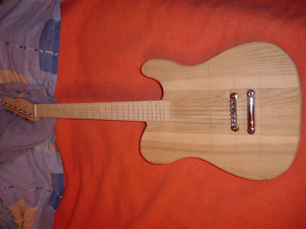

Bonjour tout le monde,
j'ai commencé ce projet depuis pas mal de temps, je débute et à vrai dire je ne pensait pas arriver à ce résultat.
Certe il y a pas mal de souci mais comme je le dis je débute.
vous pouvez voir le rendu http://gibsonmorissette.over-blog.com/
sinon voila brevement ou j'en suis ..
je m'attaque au vernis du manche ce weekend
Bi composant V33
mais dois je passer une couche de fondur avant ? je n'ai aucune idée de comment se comporte l'érable au vernissage.
Merci ..
Toute critique est bonne à prendre alors n'hésitez pas ..

Sympa.
J'aime bcp le rendu tout naturel! Surtout le manche.

J'avoue que je n'ai pas envie de faire défiler un blog externe pour une question de principe (eh oui, on se présente, on présente son projet, et tout le toutim avant de poser des questions;) ), mais un conseil : tu devrais faire toutes les défonces avant de vernir, sinon t'auras des problèmes de cassure de verni.

En fait je compte vernir que le manche pour le moment .. en attendant mes micros .. ensuite je passerais au corps quand les défonces seront faites (le corps ne sera pas naturel je compte y mettre une couleur) ..

Personne n'a répondu à ta seule question il me semble ...
Donc, non, l'érable est un bois non poreux et ne nécéssite pas de fondur ... Balances direct le vernis dessus... :lol:

Et attends, sur la premiere photo de ton blog, j'ai l'impression que ta touche n'est pas radiusée :sif:

c pas grave pour la touche... il parait que ca permet d'aller plus vite...

C'est pas du tout obligatoire :)
Edit: je voulais dire, le radius.

ben, dans la mesure ou il y a un ToM , ce serait bien qu'il radiusse sa touche, non?

On peut limer les pontets...

ah merde, il y déjà mis les frettes. donc faut limer, effectivement

C'est pas obligtoire je sais, mais c'est un peu naze le toucher sans radius... J'ai une pacifica presque pas radiusée et ben

le radius j'ai essayé de la faire mais ça avait merdé..j'ai donc tout raboter et je n'ai plus la place pour faire un radius (touche trop fine) alors j'ai décidé de laisser la touche plate..
Pour le TOM oui je vais limer les pontets c'est la seule solution.

tu devrais poster des photos de ton projet. Ainsi, il y aurait un échange avec les gens du forum et on pourrait essayer de t'aider un peu...
je dis ca parce que le coup de pate à bois, là, brrrrr, il y avait surement moyen de faire mieux...
pareil pour le coup du radius de la touche... regardes comment raoul s'en est sorti, par exemple...
