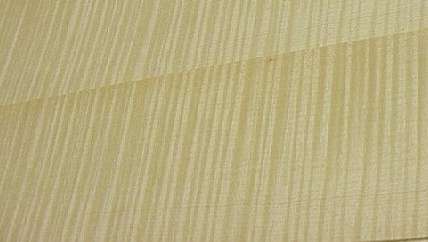

Messages : 17585
Sur cette photo on a du quartier (ou presque) sur les bords et de la dosse au milieu:
Et un petit schéma pour mieux comprendre...
J'ai représenté une planche sur quartier. Sur la tranche de droite qui fait la longueur de la planche les ondulations dessinées sont virtuelles, en vrai on ne les voit quasiment pas, et représentent les ondulations que fait la fibre du bois. Quand ça arrive sur une surface plane on se retrouve donc avec des fibres qui successivement s'orientent dans un sens puis dans l'autre. Comme la lumière est réfractée différemment par un sens que par l'autre ça fait cet effet d'onde, représentées ici par les pointillés.

Voilà un motif typique du quartier:
Et un typique de la dosse:
