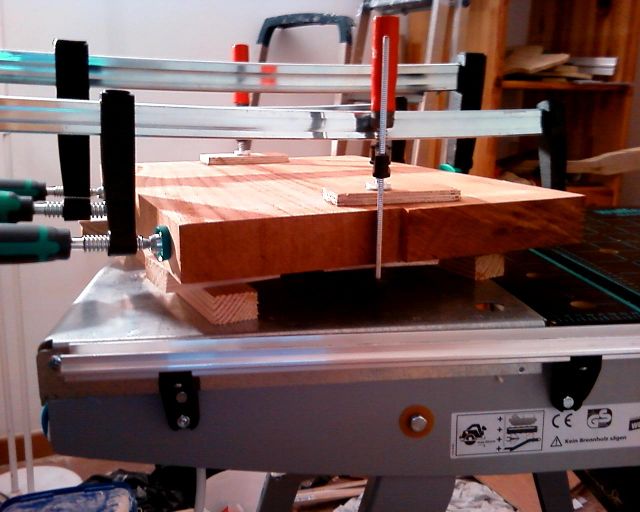

Ok alors voici quelque photo prise avec la webcam de mon netbook pendant le collage
On peut boir que les serre joint on cintré...preuve que c'était serré.
Le ponçage fut long pour rétablir la rectitude (racloir + ponçage à 50).
Maintenant je me pose un question quand a placement du gabarit avant decoupe (à la sauteuse) et détourage final (à la défonceuse).
La jointure entre les deux parie du corps doit elle être de préférence au milieu de la guitar ou si possible en dehors de la largeur du manche ?

Bah, il me semble, sauf si je dis une grosse conn***e, qu'en toute logique, ta ligne de collage doit correspondre à l'axe de la guitare, pour un aspect au poil.
Vu que ton collage doit être béton, qu'il soit au milieu du corps ou pas, peu importe. Il existe bien des corps en 3 parties...
Après c'est surtout sur le plan esthétique. Si ta guitare est peinte, m'est avis que tu peux le faire comme tu le sens. Par contre, s'il elle ne l'est pas, je te conseille vivement de centrer tout ça... A moins que tu veuilles en faire une LP étrange...
Et puis, si tu rajoutes une table sur ta guitoune, bah pareil centre bien le bordel, pour faire en sorte que les lignes de collage soient centrées... Parceque si tu centres le corps et pas la table, ou l'inverse, ça risque de pas être très joli...
Après, je peux me tromper, mais en tout cas, c'est ce que je ferais... :sif:
