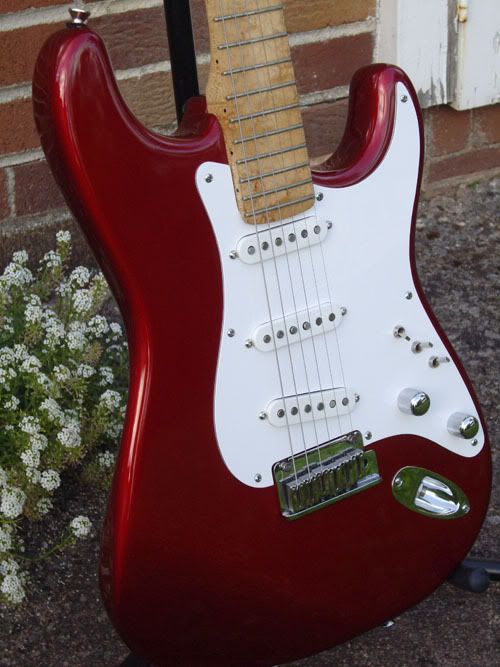

Bonsoir,
Voici la guitare en question.
Il me reste plus qu'a aller chez ford demander une bombe a peinture pour MUSTANG GT350, ils vont me regarder bizarement je pense :P

C'est exactement ça. Le vrai Candy Apple Red n'est pas fait avec de la peinture métallisée rouge, mais avec un fond gris et du vernis teinté rouge par dessus.
Bon, la photo est moche, mais c'est comme ça que j'ai fait sur cette gratte :
