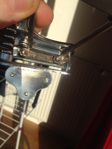

Oui prends des photos de ton bloc vibrato cordier, ça m'étonne qu'il n'y ai aucun moyen de réglage...

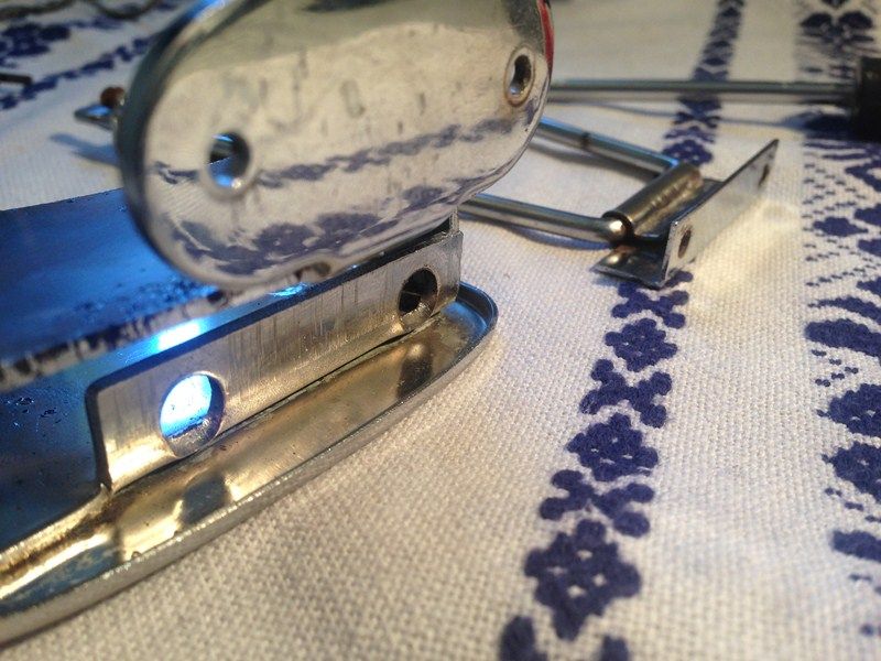

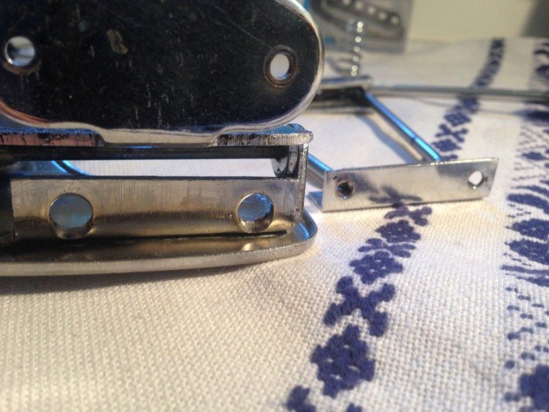

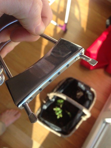

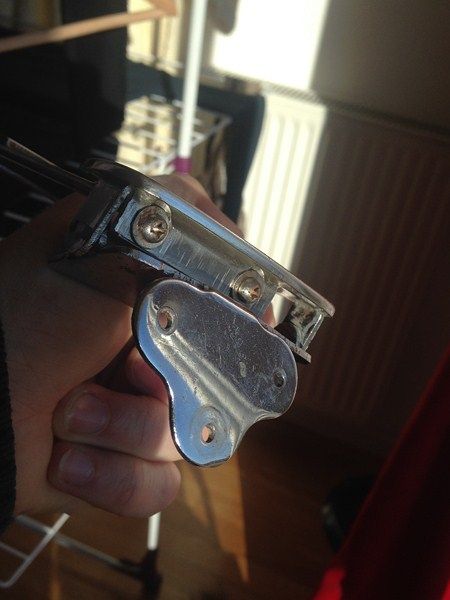

Et voilà les photos !
Les seules vis qu'il y aie sur ce cordier sont celles qui rattachent le cordier au porte cordier
J'ai démonté les vis et il y a du jeu pour positionner le cordier j'ai donc fait le remontage et taquant le cordier le plus à droite possible .. mais a mon avis le mieux serrait de dévisser légèrement le cordier histoire qu'il puisse bouger latéralement et remonter la gratte comme ça il se positionne au bon endroit et on peux ensuite faire le serrage final avec le cordier monté et tenue en position par les cordes.

Oui et si il te manques un ou deux petits millimètres, tu peux faire des trous légèrement oblong dans la cornière où sont fixées les pattes du cordier. Je pense que t'auras un meilleur résultat que de déplacer l'ensemble pour faire de nouveaux trous dans la caisse.

Je compte pas déplacer l'ensemble cordier +porte cordier mais simplement légèrement dé-serrer les vis liant le porte cordier au cordier pour que celui ci puisse bouger latéralement.
Je monterai ensuite le porte cordier dans les trous originaux de la caisse et je positionnerai le chevalet pour que les cordes soient correctement placées sous les plots micro et sur le manche.
Une fois que je suis satisfait de l'alignement je verrouille le cordier sur le porte cordier et voilà ! .. enfin je pense ! :?

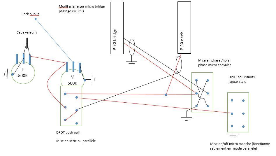

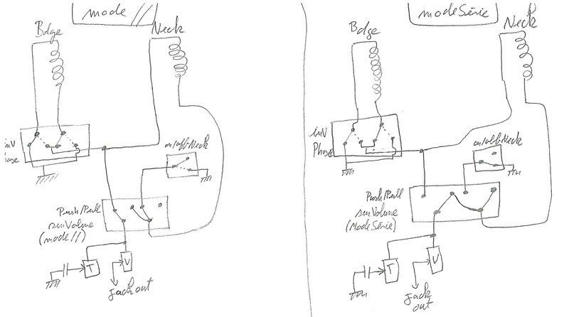

J'ai ai profité pour mettre au propre mon schéma électrique .. ça donne ça
Pour l'avoir fait sur plusieurs de mes guitares (telecaster, jaguar) je voudrais avoir la possibilité de mettre les micros en série ou en parallèle.
Je ne l'ai jamais fait sur une gratte avec des doubles bobinages mais sur les simples bobinages, ça rajoute une position "gros son qui tache" que j'aime bien (+ de volume, + de graves et médiums et + de crunch)
Pour faire cela j'utilise un push pull sur le potar de volume (pas très pratique ergonomiquement mais pour l'instant ça me permet d'éviter de percer des trous dans la caisse vu que je ne suis pas sur du résultat sonore avec 2 P90 en série ..)
en mode normal càd parallèle (push) les contrôles sont les suivants :
- volume tonalité
- interrupteur inverseur de phase micro chevalet
- interrupteur "on/off" micro manche
On peut donc faire les configs suivantes :
- micro chevalet seul
- micro manche et chevalet en parallèle en phase
- micro manche et chevalet en parallèle hors phase
On ne peut pas faire les config suivantes
- micro manche seul (utilisation tonalité pour assombrir la guitare)
en mode boost càd série (pull) les contrôles sont les suivants :
- volume tonalité
On peut alors faire les configs suivantes :
- micro manche et chevalet en série en phase
- micro manche et chevalet en série hors phase
Le schéma vous parait -il OK ?
Je l'ai fait ainsi car j'ai pas trouvé moyen de faire fonctionner ensemble 2 inter On/Off pour les 2 micros et le fait de les mettre en série .. si l'un des 2 est Off on a alors plus de son .. pas glop si ça t'arrive en concert ( j'ai une jaguar sur laquelle j'ai déjà expérimenté ces déboires .. j'ai fait la modif sélecteur Johnny Marr dessus .. c'est que du bonheur !)
Modifié en dernier par matowar le jeu. 23 avr. 2015 12:54, modifié 1 fois.

Pour un peu plus de clarté je vous ai mis les 2 modes // ou série c'est un peu plus digeste ..
Le seul hic que je peux anticiper c'est en mode parallèle avec le micro manche en position "Off" je me retrouve avec une grande longueur de câble (dont le P-90 manche) reliée au circuit .. bref une belle antenne quoi ! ... je vais écouter France bleue gratos !
J'ai une seule gratte équipée avec un P90 .. c'est vrai que c'est pas les micros les plus silencieux du monde .. mais bon tu t'en fout quand t'es à 11 sur l'ampli ? !

Retour de vacances .. ça m'a donné le temps de réfléchir
Je trouve que les contrôles que j'ai prévu ne sont pas très simples à gérer
3 contrôles pour avoir la totalité des combinaisons .. c'est un coup a se planter à coup sur ..
Du coup je pense le modifier comme suit :

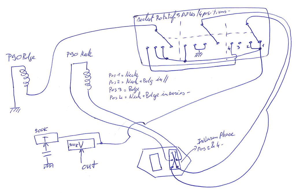

Un sélecteur rotatif 4 positions qui contrôle la sélection des micro comme suit :
Pos 1 neck
Pos 2 neck +bdg en //
Pos 3 Bdg
Pos 4 neck +bdg en série
et un inverseur de phase qui fonctionnera sur les positions 2 & 4
La seule inconnue c'est comment sonne 2 micros P90 en série .. plutôt grave j'imagine .. Si quelqu’un a déjà expérimenté je suis curieux d'avoir vos retours ..
Je ferai une essai avant d'entériner cette config de toute manière
Le sélecteur ça serai un truc dans ce gout là mais placé sur la corne supérieure de la guitare :
https://drowninginguitars.files.wordpre ... cket21.jpg
.. et du coup il me reste un slot avec un interrupteur non utilisé ... Avez vous des idées pour lui donner une fonction ? effet embarqué, préamp .. ? vos suggestions les plus folles sont les bienvenues ! :D
Modifié en dernier par matowar le mer. 20 mai 2015 13:05, modifié 2 fois.

Je pense que tu devrais intervertir pos 3 et pos 4 juste pour être cohérent vis à vis de la position de tes micros, à fond d'un côté bridge, à fond de l'autre neck
matowar
Messages : 58
Enregistré le : lun. 3 mai 2010 08:17
Re: Restauration hollow electric Hikari
Message par matowar »
Hello Jaha,
En fait j'ai déjà une gratte qui a cette config de sélecteur (jaguar modifiée avec un sélecteur telecaster 4 positions) donc ça me permet de garder la même config de selecteur .. moins d'embrouille dans mon cerveau
Je sais que la dernière position c'est celle qui a plus de volume (je l'utilise généralement pour les solos uniquement) donc moins de risque de me planter quand je change le sélecteur au milieu d'une chanson.

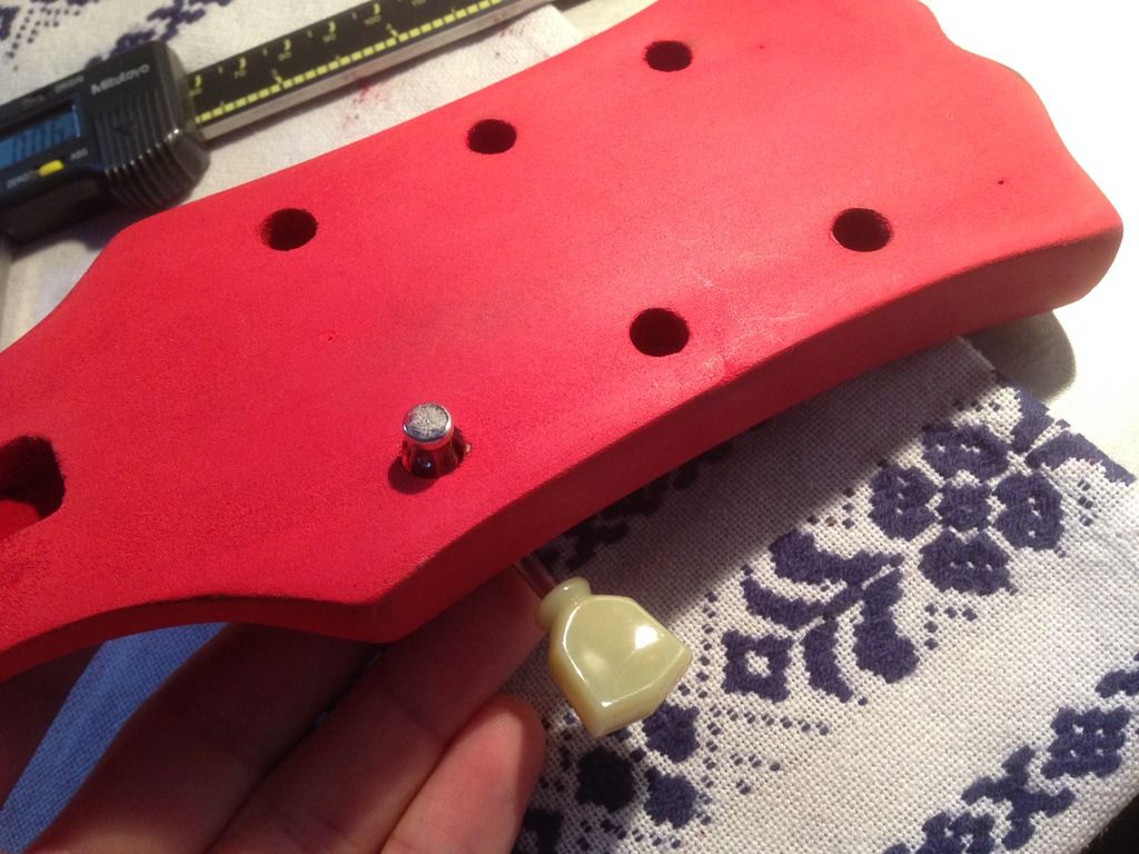

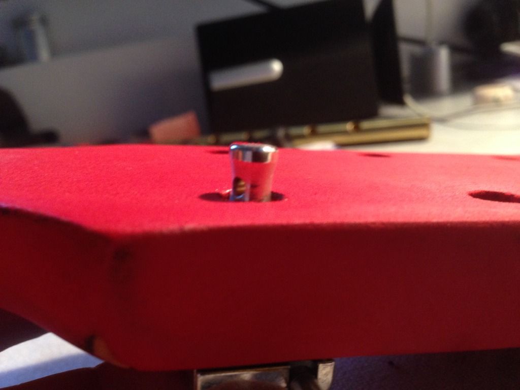

Sinon durant mes différents essais j'ai découvert que les mécaniques d'origine étaient des véritables M---es je vais donc les échanger pour des gotoh qui trainent dans un tiroir depuis trop longtemps.
Mais ça donne ça :
Va falloir que je réduise l'épaisseur de la tête.
Pour ça je pense qu'il faut que je remette en service ma calibreuse maison.
Je pense que je vais réduire l'épaisseur de la tête par l'arrière de la tête histoire de ne pas toucher à la zone du sillet. La tête est assez épaisse (18.4mm) C'est bien le diable si j'arrive pas à gratter 2 à 3 mm

oui ça va pas poser de problème puis le rouge de la tête comme ça t'y tenais pas plus que ça l'imagine :)
matowar
Messages : 58
Il est pas beau mon rouge ? :wink:
C'était un essai de peinture à la bombe basse pression ... jusqu'à ce que ma copine découvre qu'en plus de peindre la guitare et malgré la cabine peinture maison ça peignait aussi le balcon, les fleurs et autres choses laissées dehors ..
Bref je vais la donner à un carrossier pour peinture vu que je veut garder ma copine :)
La guitare sera noire !
Always look on the bright side of life.

J'ai juste eu le temps d'essayer le câblage P90 en série ou en parallèle ...
Pour votre info 2 P90 en série c'est :
- plus de volume
- perte de définition
- beaucoup plus de basse
- beaucoup beaucoup plus de basse
- euh en fait vraiment trop de basse .. à moins de faire du doom sludge pas vraiment utile dans un groupe de rock normal
on va donc rester sur une config classique avec un sélecteur 3 position type Les Paul
