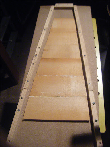

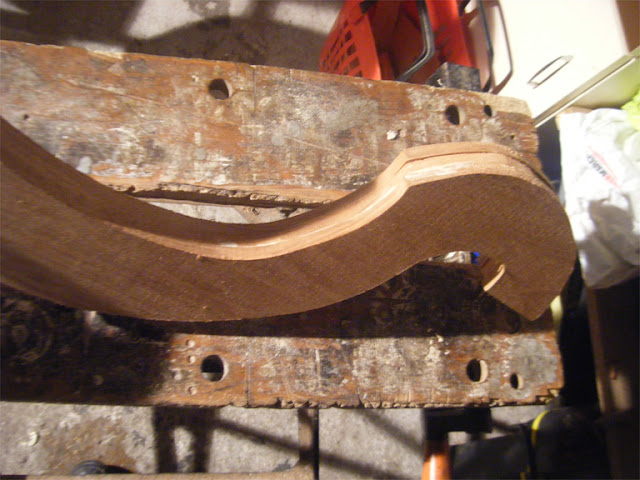

Quelques photos :
Ici deux planches tirées du plateau d'épicéa refendu et qui collent ensemble tranquillement.
Ce joint commence à m'embêter car à chaque fois il merde...
Vous pouvez ici voir ce que donne la table pour le moment (j'ai triché la partie qu'on voit au dessus n'est pas collée :D )

Là, on voit clairement que la console aussi a besoin d'un bon coup de racloir. :)
