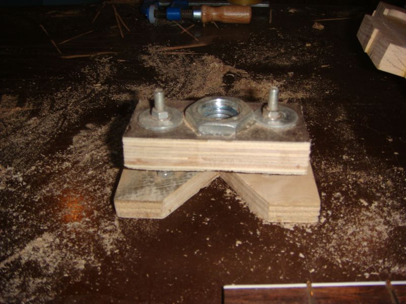

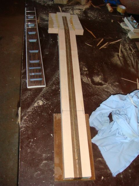

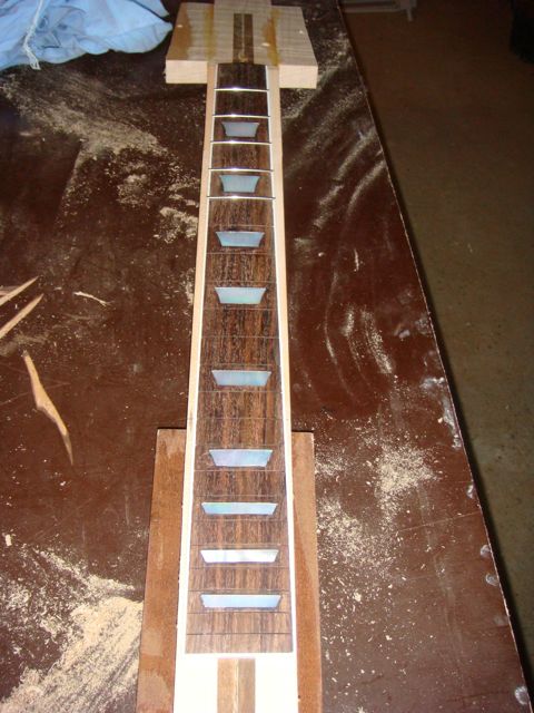

J'ai donc réalisé l'incrustation de la touche avec les reperes trapézoidaux (touche achetée slottée et reperes taillés)
Je me suis pour cela fait un support Dremel du pauvre mais qui marche mieux que ce qu'il présente :oops: :
Je redoutais un peu cette étape mais à un ou deux détails pres ca c'est passé nickel et ca m'a donné envie de faire plus d'incrust, du coup je me suis pris une scie de bijoutier et pense faire le Logo de tete en nacre facon Gibson ( JetL c'est maintenant le nom de la gratte, celui qui suit bien devrait comprendre d'où ca vient ..... :-) )
Voilà la touche :
J'ai mis les premieres frettes mais sans tang nipper c'est galere faut que j'essaie de faire le systeme réalisé ici pour faciliter le limage des extremités .

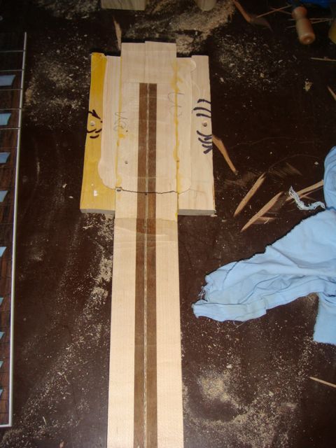

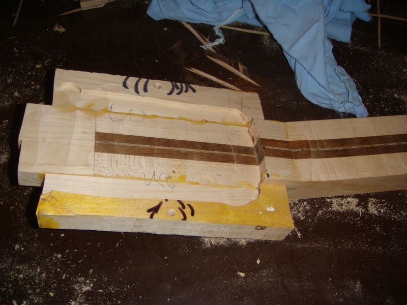

Ensuite le manche :
Alors là c'est ma plus grosse difficulté depuis le début, je suis pas super content du rendu du multipli central où j'ai mis un placage erable puis un lplacage erable teinté en noir et un autre placage erable, le probleme c'est que la teinte (encre de chine) n'a pas penetre entierement le placage cental du coup c'est pas super net ....
autre soucis : La tête avait un problème de longueur du coup comme vous pouvez le voir j'ai rajouté un collage en bois de bout d'un morceau d'érable, j'espere qu'avec les ailettes raaportées plus le placage de la tete cela ne bougera pas avaec le temps et les chocs ....
Pour finir Le talon où je viens de rajouter une épaisseur en Ipé afin que le tenon soit suffisamment epais et que je uisse faire correctement la partie qui vien devant le tenon.
Voilà ce que ca donne au final :
Enfin c'est mon premier manche avec decoupe d'angle pour la tete et collage et je regrette vraiment de pas avoir de degau sous la main c'est galere pour bien rendre plan les decoupes !!!

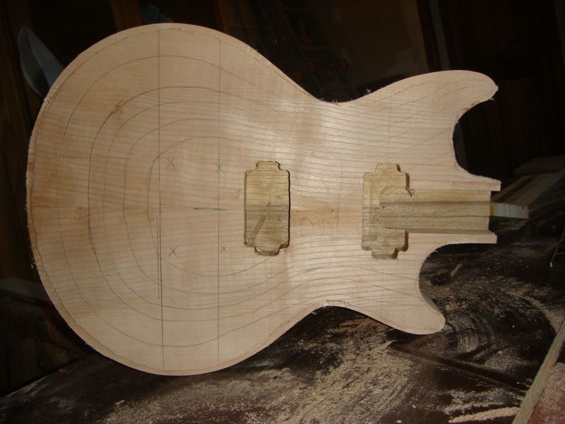

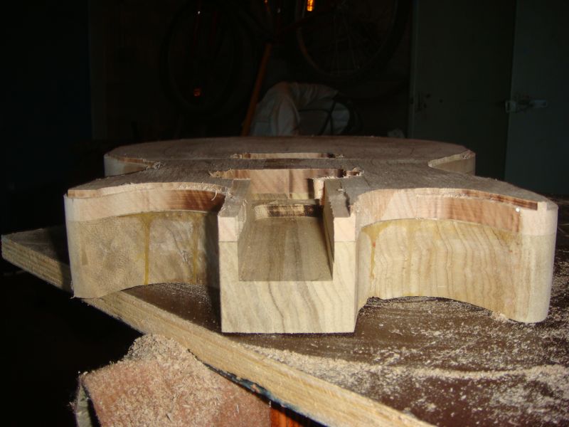

Sinon j'ai avancé le corps avec Collage d'un table en erable non figuré et détourage à la fraise à copié
J'adore cette fraise ca me fait gagner un temps fou par rapport à mes premiers projets et ca rend le travail vraiment plus propre (on dirait M6 boutik là .... lol )
J'ai aussi creusé la mortaise avec l'angle de renversement selon la méthode des règles inclinées réalisées ici et en s'appliquant sur le positionnement des règles et une fraise à copier (oui j'en ai une je vous l'ai pas dit ?) ca se fait bieng !
donc voilà quelques photos :
maintenant j'attends de recevoir une fraise pour réaliser la feuillure du corps puis je commencerai le galbe qui est tracé (merci bernard pour les PDF d'ailleurs).
