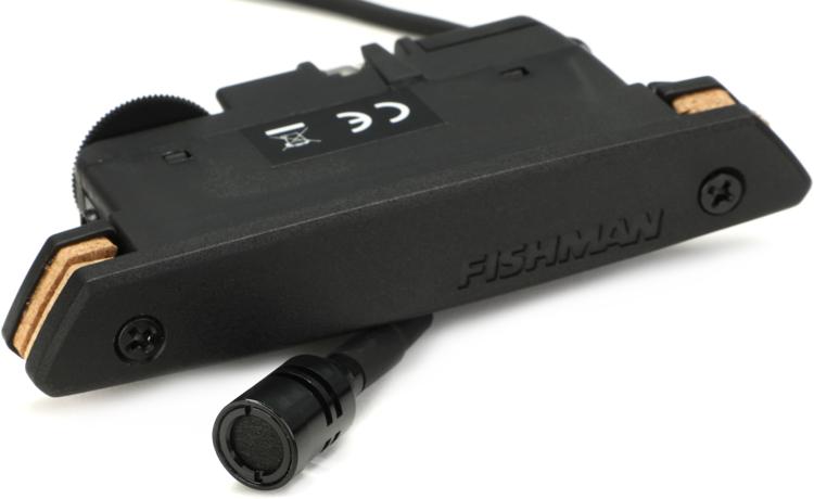

our le violon, ça, ça coûte cher mais ça doit être terrible (micro à membrane + micro magnétique avec un mélangeur)
http://www.sweetwater.com/store/detail/RareEarthB/

Et bien non, c'est bien trop large et encore une fois pas assez courbé pour espérer équilibrer les coredes...zeviking11 a écrit :our le violon, ça, ça coûte cher mais ça doit être terrible (micro à membrane + micro magnétique avec un mélangeur)
