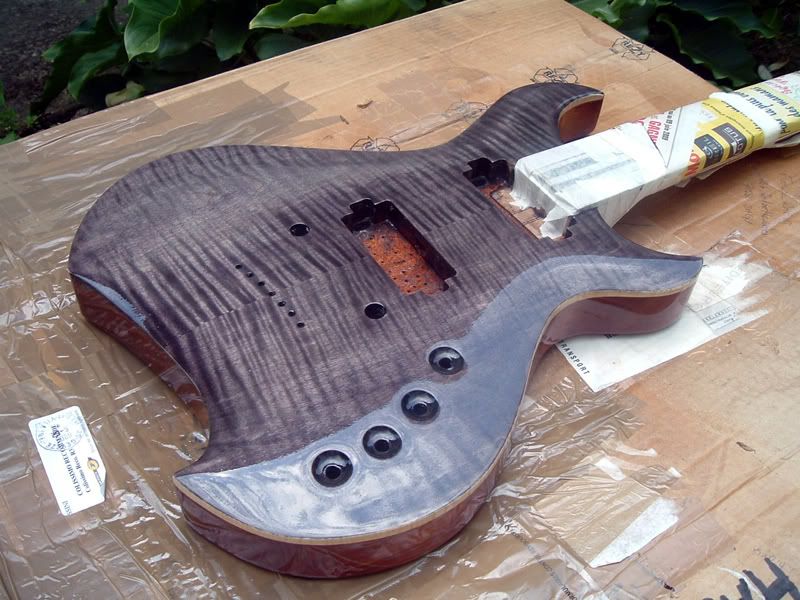

C'est vrai ça, pour un gars qui a refait 3 fois la teinte de la table tu vas pas nous dire que t'as la flemme de boucher convenablement ce sipo, hein ?? :pac:
Allez au boulot ! Tu ne le regretteras pas :D

les pores du sipo, c'est une saloperie.
au pinceau ca fait des trous, au petard ca fait des bulles...
encore 3 poncages et 4 couches, et ce sera de l'histoire ancienne :mrgreen:

Bon ça commence a devenir pénible ces critiques redondantes des fabriques pros. D'abord, le travail d'aucun des membres ne peut être comparé avec celui d'une firme. Ensuite j'ai vu des gibson dont la finition est irréprochable et d'autre qui sont des pelles a tartes, mais ce n'est pas a nous de juger, mais a celui qui achète. Jusqu'à preuve du contraire, nous sommes sur un forum de lutherie amateur, pas dans un magasin ou on descends les produits du voisins pour vendre les siens.

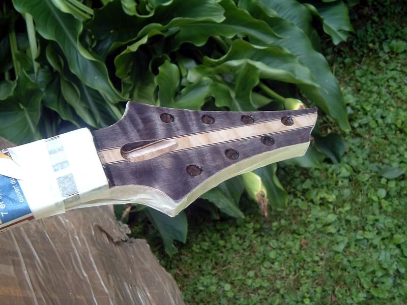

Peu importe la finition des légendaires américaines, j'en suis toujours sur mon vernis, aujourd'hui j'ai passé une couche de vernis sur la table et la tête :
J'espère qu'il va se tendre un peu au séchage, en tout cas les reflets sont beaux, ils soulignent bien le galbe de la table :linux:

sinon, comme Phraid, tu vas me faire le plaisir de boucher les trous de ce sipo

sinon, pour quelqu'un pinaille sur l'accord de teintes des érables sur la tête, je pense que les pores au dos de la guitare vont te faire dégoupiller un jour ou l'autre.
Sans ironie, ponce, mets du bouche pore ( c'est pas cher et facile à appliquer : http://www.luthimate.fr/franklintitebon ... -1513.html) et revernis.
