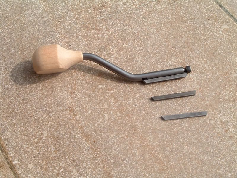

j'ai reçu ma lime pour mauvais fretteur
:linux: :
Un ami luthier me prêtait souvent la sienne, cet outil ne va pas chômer... Entre Eithel, une de mes LP et une PBass qui ont besoin d'une planif, ça va chauffer...
Je m'en vais de ce pas l'essayer. Yes !

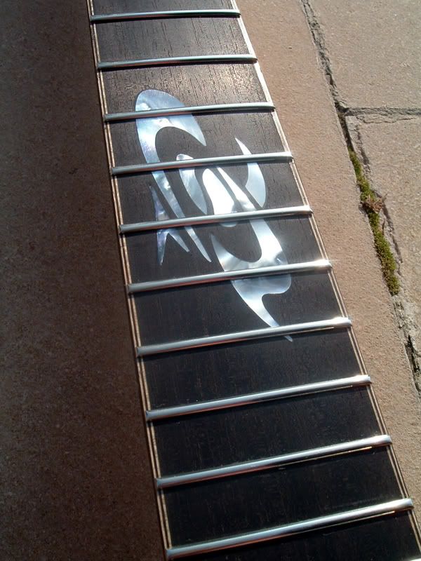

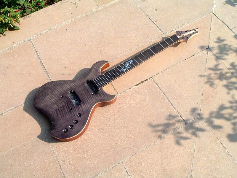

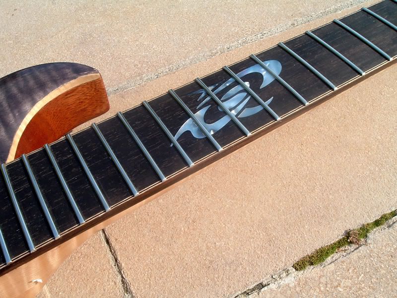

Bon OK... Voilà à quoi ressemble la guitare à l'heure actuelle, le verni est mat, poncé au 1200, il faut que j'affine cette semaine. j'espère avoir fini le polissage le week-end prochain...
Quelques détails du frettage, en mettant en évidence l'inlay :
Voilà. j'en ai terminé avec le frettage, il "ne reste plus" qu'à polir...
Post suivant : bourde au polissage...
