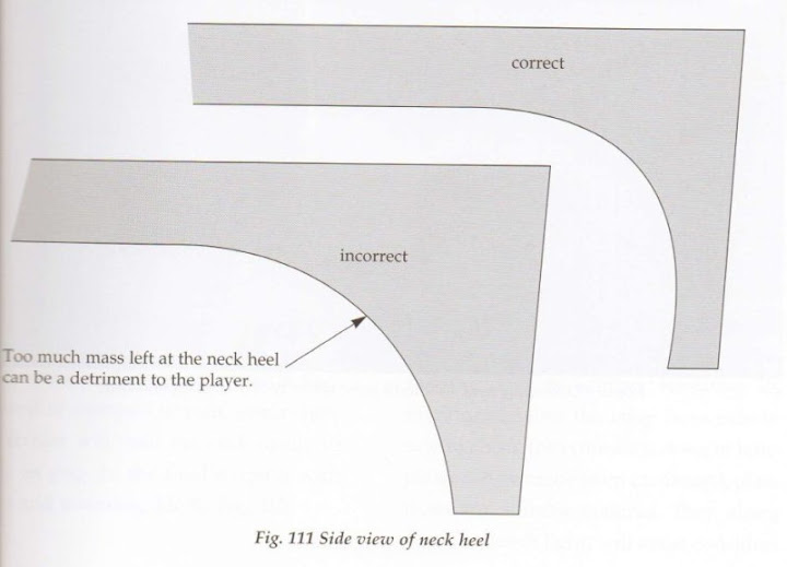

le carré dont je parle, c'est le rayon de raccordement entre manche et talon.
j'ai essayé de faire un truc moins progressif que d'habitude, avec une courbe de plus faible rayon, car les precedents etaient trop longs... rendant la perception "carré"
comme dit meeck:

Ouais mais ça c'est pour des épaisseurs de caisse style archtop ou acoustique. Le talon est beaucoup moins épais sur la tienne.
Moi je dirais que c'est bien comme ça (question de goût, j'aime pas trop les talon raides et j'ai des grosses mains :mrgreen: )
Re: le manche carré, spécialité de melmac : عزرائیل
Peut être un peu carré en effet , un truc comme au dessus , mais mieux fait , hein , parce que là , la courbe est pas top :mrgreen:

je dirais trop carre :fessee:
en fait il me semble que sur ma SG le talon va jusqu'a la jonction corps manche. J'essayerai de te faire une photo ce soir

sur les photos du net, je trouve un peu de tout, comme forme, sur la sg au fil du temps...
le dos de la 61 reissue, c'est ca
avec la jonction manche/corps a la 21eme bien tassée, comme sur ma premiere.
celle ci, j'ai avancé la jonction a la 19eme, et j'en suis la
c'est vrai que je peux reculer le talon de presque 1cm.
'tain, va plus y avoir de manche, bientot, sur cet engin, a force de sortir du bois

ah bah oui là on voit
trop gros le talon :siffle: beaucoup trop (il est pire qu'une lp c'est pas peu dire

Il est très bien comme ça, ce talon, de toutes façons, il aurait fallu un tenon plus long et un manche qui rentre plus dans le corps... Pleins de SG ont un truc comme ça d'origine selon les années et la marque... Et non, c'est pas pire qu'une les paul, et au final la les paul ainsi que la SG sont des monuments de non-ergonomie (et si on veut de l'ergonomie, on achète une music-man, mais une music man, c'est moche !!)...

ah ouais, c'est bien comme ca sur la mienne, un acces aux aigus impressionant!alf a écrit :sur les photos du net, je trouve un peu de tout, comme forme, sur la sg au fil du temps...

Tout est question de savoir où le manche termine et ou le talon commence et comment gérer le passage de l'un a l'autre .
Sur la gibson en photo , si on s'aide des reflets , la jonction manche/talon se fait au niveau des cornes , a peu prés vers la case 17
(je me rends pas bien compte de la disposition des frettes sur une SG) , de manière assez "abrupte"
Sur la tienne , il y a une jonction plus progressive , de la case 15 a 17
Sur ta PRS ou ta basse , tu as fait une jonction d'un Km de long de la case 12 au corps (j'exagère un peu , mais l'idée est là) :D
Mais bon tel que tu as fait , ça me semble pas mal , si vraiment tu as des doutes , passe me voir
mais au vu de la photo (c'est toujours un peu trompeur) je dirais roulez !
