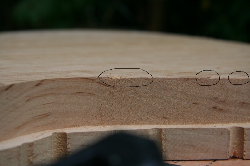

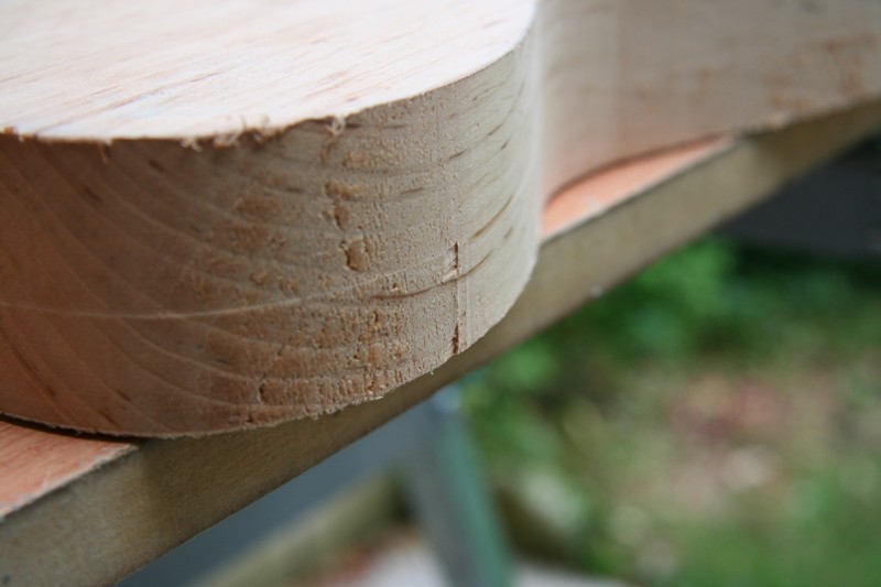

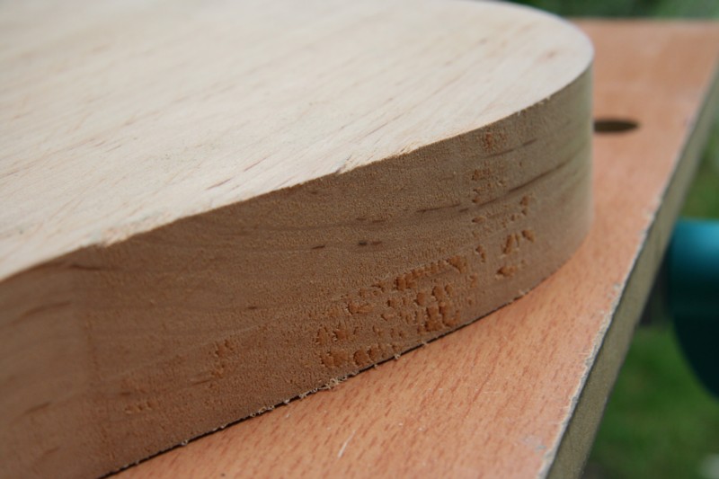

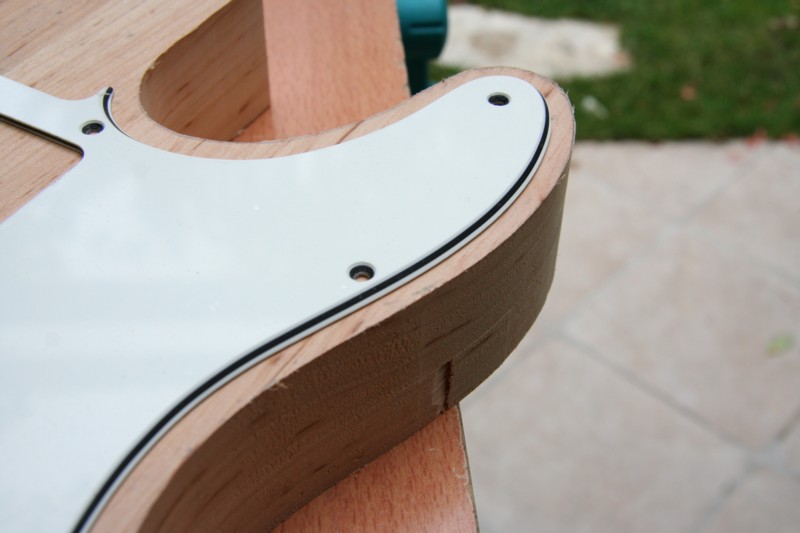

Bonjour,
Mes premiers essais de défonceuse sont faits et j'ai détouré le corps. C'est plus facile que je ne le pensais mais... l'excès de confiance et l’inexpérience m'ont encore joué des tours (ah tiens, quelle surprise !).
Le pire, c'est que je n'ai pas bien compris pourquoi ça a fait ça à certains endroits et pas à d'autres. Peut-être que j'allais trop en direction du bois au lieu d'aller en parallèle? Mais sinon, j'ai bien fait plusieurs passes. Votre avis m'intéresse pour ne pas refaire ce type d'erreur et pour savoir comment corriger ça.
1er défaut. Là, c'est vraiment couillon! J'avais lu que parfois le gabarit se faisait la malle. Donc j'ai mis beaucoup de scotch double face et impossible de retirer le gabarit. Il a fallu glisser un réglet entre le corps et le gabarit et forcer... D'où les scratchs et la trace de sang! :oops: Bien sûr, c'est sur la face avant de la guitare...
Je ne sais pas encore si je vais poncer légèrement en biais où si je ponce tout la surface avant de la guitare. Plus gros boulot, parce qu'il y a 1 bon mm à retirer. Votre avis?
Sinon, la première partie de détourage (1ère longueur de fraise) s'est fait sans accroc. 8)
C'est quand j'ai fait la seconde longueur que ça a commencé à merder :
2ème défaut : je pense que ça partira avec le ponçage. Je pense que c'est dû au fil du bois.
3ème défaut : un petit scratch, mais un scratch quand même. D'après-vous, la meilleure solution?
4ème défaut : le gros scratch !!! J’ai mis le pickguard sur la photo pour que vous vous rendiez compte du fait que je ne pense pas pouvoir retravailler la forme.
Au cas où, j’ai garder de la sciure de bois. Je crois qu’on peut faire des « rustines ».
Quelle serait la solution pour ce gros défaut ? Sachant que je compte faire une finition huilée vieillie.
Je vais bientôt attaquer la défonce du truss-rod puis le détourage du manche, en espérant ne pas réitérer ces erreurs.
Je vais aussi devoir découper la touche fêlée quasi aux dimensions finales pour savoir si je peux définitivement la garder ou non.
J’ai encore une question : faut-il que je coupe la touche en imaginant la ligne centrale quasi alignée au fil du bois ou est-ce qu’un biais de 5-10° est autorisé ?
Dans le second cas, ça me laisse beaucoup plus de marge de manœuvre que dans le premier par rapport à la fêlure.
J’ai un peu plus d’1 mm d’épaisseur de trop pour la touche. Est-ce risqué de retirer ce dernier mm au rabot stationnaire ou vaut-il mieux viser la dégauchisseuse (que je ne maîtrise pas bien) ou une ponceuse ?
Désolé pour ces nombreuses questions. Ca fait 2 semaines que je me pose des questions pour le manche et la touche et que j’ai du mal à décider et à me lancer…
Merci d’avance pour vos conseils.
Re: N4ster
t'as qu'a retravailler un peu la forme du pickguard aussi ;)
sinon, la rustine a la sciure, c'est pas une bonne idée.
reste la soluce de compete, virer un gros bout du coté en // a l'axe de la guitare, refaire un plan de joint, y coller une chute, et redétourer la forme.

alf a écrit : reste la soluce de compete, virer un gros bout du coté en // a l'axe de la guitare, refaire un plan de joint, y coller une chute, et redétourer la forme.
Ca me plait pas du tout... :( Ca me fait penser à ma N2 avec des chutes de partout. Je préfère encore garder le scratch.
Ou encore redétourer plus court... quitte effectivement à retravailler le pickguard.

Retravailler le pick risque d'être un peu complexe vu que les trous des vis sont ras la moquette sur les bords! :?

kenzo_1001 a écrit :Retravailler le pick risque d'être un peu complexe vu que les trous des vis sont ras la moquette sur les bords! :?
Bien vu!

Alors fabriquer un nouveau pickguard à partir d'une plaque, on peut en trouver ici: Luthimate

Réré a écrit : Ca me plait pas du tout... :( Ca me fait penser à ma N2 avec des chutes de partout. Je préfère encore garder le scratch.
c'est clair que c'est bien plus visible qu'un gros pète.
ta fraise a quand meme un vrai probleme de coupe.
soit tu prends trop de matiere par passe, soit trop vite, soit elle coupe comme mon marteau de charpente.
tu fais tes passes dans le sens comme sur le dessin de stewmac pour le defoncage du binding? si ce n'est pas le cas, tu peux essayer aussi.

J'vois pas bien de meilleur solution que le flippot vu que t'as déjà le pick et qu'en racheter un pour le retravaillé totalement me semble bien galère ...

Je débute en défonceuse, donc il est possible que je m'y prenne mal. Maintenant, il y a des endroits où ça allait tout seul, sans forcer et d'autre où ça résistait plus mais je n'ai pas forcé non plus. Pour ce gros scratch, c'est parti d'un coup! J'ai rien vu venir. Je pense que j'ai trop attaqué dans la direction du corps et pas en parrallèle. Sinon, je vois pas...
Mes fraises sont neuves et de qualité correct d'après les infos du forum.
La défonceuse n'était pas réglée à son niveau plus élevé non plus.
Au passage, c'est quoi un flippot? J'ai pas trouvé dans les termes de lutherie.
Peut-être que je devrais légèrement mincir le corps pour gagner 1mm en espérant ne pas faire pire... Donc refaire un gabarit légèrement plus court.... et terminer par poncer pour que ça se voit moins. Je vais prendre le temps d'y réfléchir.
Sinon, avez-vous des conseils pour les questions relatives à la touche?
Re: N4ster
on appelle ça un flipot si tu fait ça bien dans l'axe des fibres c'est invisible ou presque
de toutes façon en finition huilé pas le choix le colle se verra sinon
il fait combien de profond ton pèt :?: sinon tu ponces ta courbe pour le virer mais tu risque d'etre ricrac avec la plaque (sur ma jazz j ai eu le meme :pac: mais c'était de ma faute :fessee: ,j ai poncé :siffle: )

ludobag a écrit : il fait combien de profond ton pèt :?: sinon tu ponces ta courbe pour le virer mais tu risque d'etre ricrac avec la plaque
Légèrement plus d'1mm (difficile à voir sur une zone courbée).
Vaut mieux que je ponce (sachant que je peux fixer un rond abrasif sur la défonceuse) ou que je raccourcisse mon gabarit et que je repasse un coup de défonceuse ?

Perso je flipotterai, ca demande un peu de rigueur et de patience pour trouver le morceau adequat qui suive le fil mais aprés le résultat serait bien mieux.

Une autre solution peut être de tricher, genre "mais bien sûr c'était prévu !!!".
Pour le bord supérieur : faire un demi rond (assez court).
Pour le trou sur le côté : incruster un truc décoratif, un logo en nacre, en alu... que sais-je... :-)

LGDA a écrit :Une autre solution peut être de tricher, genre "mais bien sûr c'était prévu !!!".
Bon plan B! je le retiens.
Je pense que je vais poncer un peu et voir ce que ça donne. Ensuite, j'aviserai.
Re: N4ster
pour 1 mm ponce alphonse va pas te galérer avec la défonceuse sachant que tu vas poncer tout ton corps pour la finition
dessine la courbe avant pour voir si c'est harmonieux avec la plaque :wink:
par contre ponce d'équerre et avec une cale :wink:
