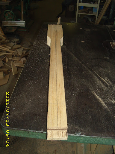

et le morceau qui deviendra le manche degauchis également
Le manche et la tête, donc, seront d'un seul tenant sur cette pièce ( :siffle: ne me demandez pas comment, on me dit que c'est faisable, je vous dirait ça une fois que ce sera fait)

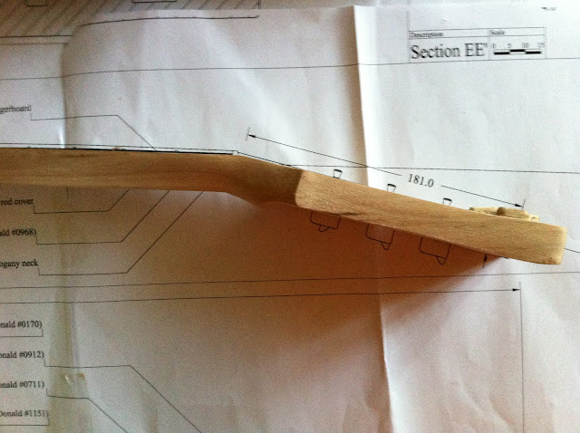

Donc la c'est moi en train de degrossir le galbe du manche avec la methode citée ici
Et le resultat:
Ce n'est pas parfait mais j'ai encore 5mm en trop sur le galbe et 1mm de chaque coté.
Ca m'arrange j'avais peur de m'être trop laché avec la rape et du coup aprés avoir poncé, le bois n'est pas encore totalement lisse par endroit, et le galbe n'est pas tout à fait regulier encore.

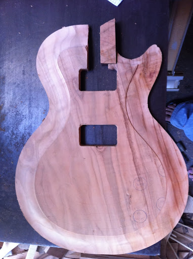

- Découpe du corps à la forme voulue à la scie à ruban
- Reponçage du manche pour reduire un peu le galbe
(pas de photo de tout ça... désolé)

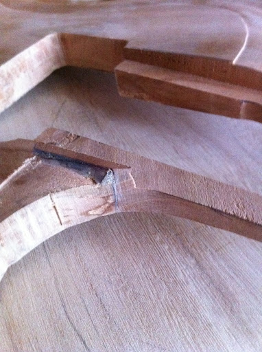

- Défonce de la poche qui reçoit le manche avec l'angle à 3,5°
- Usinage du talon du manche et présentation dans la poche : Ca couine un peu mais après avoir reponcerle talon à plusieurs reprise ca rentre en forcant legerement. On a egalement repris legerement la jonction du manche qui affichait un peu de jour.
Problèmes :
- une legere fissure est apparue sur la jonction justement mais rien de trop grave.
[/img]https://lh5.googleusercontent.com/-xmP2 ... G_0248.JPG[/img]
- une petite bavure sur le corp également mais qui devrait être couverte par le binding

Sympa, non ? Sauf que si vous regardez bien ... :siffle:
On est a trois dessus et y en pas un qui s'est aperçu qu'on l'a découpé a l'envers.... :cry:
et l'autre coté est vraiment pas jojo :
On a beau essayer de le poncer et tenter de degauchir... On avait pas suffisement garder de produit pour rattraper le truc.
C'est la que je m'appercois que le merisier c'est vraiment plus merdique à travailler que l'orme.
Donc rebelotte va chercher un autre morceau viable, decoupe, degauchissement,reduction, decoupe à la forme et un piti coup de ponceuse et :
Le noeuds tombe en plein sur le second micro (c'était prévu à la découpe) et derrière au niveau du manche le bois est un peu bouffé
mais ça partira à la découpe de la poche du manche.
Y a un petit bout de la corne qui a saute au moment du ponçage aussi , mais rien de trop méchant, une partie sera rattrape par le binding (heureusement qu'il est la lui en définitive) et l'autre en ponçant bien ça ne se verras pas :
Esperont qu'il ne nous fasse pas d'autre surprise au moment de la défonce des micros.

-Debut de la defonce de la poche du manche dans la table
-reduction de la tete du manche
-sculpture, aux ciseaux à bois, sur la tête du manche dont voici le résultat
Il y a encore un peu de ponçage quand même à faire dessus
Le motif vient d'ici. Merci à son auteur.
- traçage, au trusquin, des repères pour le galbe du corps
Vala

-Défonce des cavités pour l'électronique dans le corps
-Défonce des cavités pour l'électronique dans la table et travail à l'axe avec un outil à planer pour dégrossir le galbe de la table. Petit accident (et je m'en doutait un peu même si j'avais poncer à la main): le petit bout de la poche du du manche saute. Donc confection d'un patch et collage à l'araldite (et oui encore je récidive :p) prise rapide :
Le bois de cette partie était vraiment trop limite pour tenir... Donc bon ... c'est un mal pour un bien. Au final aprés poncage la tête du patch :
Et il reste encore du ponçage à faire . Ca ne devrait pas trop se voir au final (certaines veines du bois ont la même couleur.)
-Ponçage de la tête du manche
- Réduction de la touche
- Découpage des caches arrières (en merisier)
Voila la dernière journée de vacances chez mes parents a été bien remplie et voila le resultat :
Aujourd'hui jour du seigneur, repos et surtout 7 heures de route pour rentrer dans mes pénates
Vous noterez que j'ai abandonné l'idée de la table sculptée : entre les veines et le bigsby (b70) que je veux poser ça risquait de faire un peu trop chargé.
Pas d'evidage du corps ni d'ouie non plus. Après pesée, tous les eléments visible sur ce post affichent un 3,1Kg: c'est honnète comme poids je trouve.
