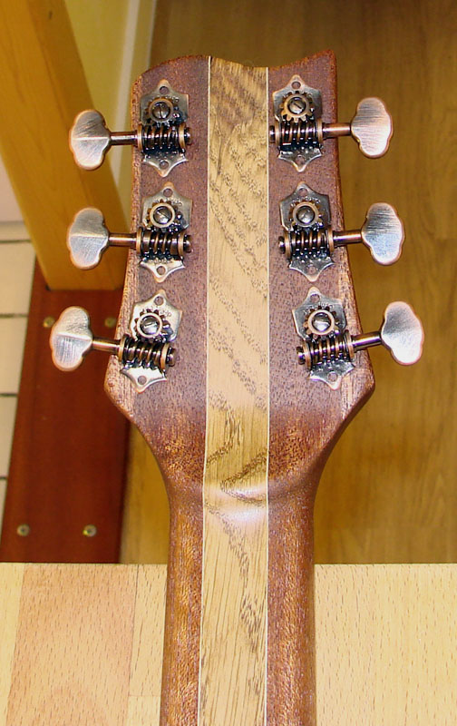

Si je dis pas de connerie elles sont à l'envers là tes mécas. :wink:

kenzo a écrit :Si je dis pas de connerie elles sont à l'envers là tes mécas. :wink:
Je ne crois pas ... quand je vis, le mouvement de l'axe fait en sorte que la corde aille vers l’intérieur de la tête ...
Elles sont bien à l'envers !
Messages : 16487
Re: "Raaka" - Et c'est reparti!!! ... P25
Mais on voit bien qu'elles ne rentreront pas à l'endroit.

C'est un peu tard pour s'en rendre compte :?
Mais c'est clair que a l'endroit elle dépasseraient :(
Messages : 14905
Et ça fait quoi qu'elles soient dans l'autre sens?
La cordes va tirer l'axe qui ne va pas être en appui sur la vis sans fin?
Dans l'autre sens, ça serait passé, il suffit juste de faire les trous comme il faut.
j'ai bien peur que tu aies raison :triste:
le risque, c'est juste que tu vas devoir faire le mouvement inverse de d'habitude.

Comme je me plante toujours de sens .... :mrgreen:
