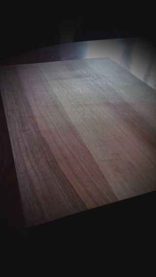

Je me lance dans mon 2ème projet, il y a un petit moment que je planche dessus. J'avais envie de m'amuser un peu et de la faire sur le thème de Jägermeister (un alcool allemand) et de reprendre la forme des Airline pour le corps. J'ai eu du noyer par un ami menuisier en 3 parties que je vais utiliser pour le corps, mais pour le manche je ne sais pas encore soit de l'érable, soit du noyer et pour la touche elle sera surement en ébène.
Le bois :

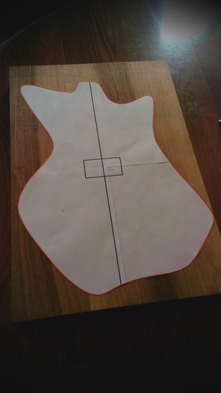

et le plan en entier, par contre la tête risque d'être un peu lourde : (+ Edit : version 2)

Ouch !!
la tête, on dirait le pull de mark dans "le journal de bridget Jones" !! :siffle:
Un peu "too much", non ?
Le corps est bien, mais repense la tête. On n'y voit aucun lien !!
Pour le manche, noyer, comme le corps !!
...Ou alors, je suis pas assez "alcools allemands"... :mrgreen:
Ma fiche Image
Wengécaster
En cours : Cavaquinho
Messages : 17606
Re: The AirJäger : la chasse est ouverte
Ouch !
Ah oui, la tête c'est euuh...
Gavroche a écrit : par contre la tête risque d'être un peu lourde
Pas que... :mrgreen:
Mais restons pragmatique, ça va surtout être assez peu pratique pour le positionnement et la manipulation des mécaniques.

oui c'est ça que j'avais peur ! Au début, je trouvais l'idée sympa mais c'est vrai que ça fait un peu too much plus j'y repense :lol:
En fait, j'ai repris le logo :
Jvais essayer de revoir ma copie avec la tête originale des airline que j'aimais bien aussi.

Voilà ce que ça donnerait en mettant le logo sur la tête :

C'est plus adapté, c'est vrai.
Mais n'abandonne trop vite.
La tête de cerf est proportionnée par rapport à la tête de guitare. C'est la ramure qui pose problème.
C'est trop volumineux.
En plus, ça sera hyper-fragile, non ?
Et puis, sur ton dessin, on a vraiment un corps et une tête sans rapport.
Tu ne fais aucun rappel 'Jager" sur le corps ?
Ma fiche Image
Wengécaster
Tu pourrais partir sur des vrais bois de petit chevreuil, sinon ? :mrgreen:
Comme sur les Cad'...
Mets toi en cheville avec un taxidermiste... ou un chasseur !
S-oxyde
Messages : 778
Message par S-oxyde »
Moi j'aime bien, si tu ne découpe pas les bois comme représenté sur ton plan, ça peut le faire sans être fragile, après elle va peut être piquer du nez selon les bois choisis (pas ceux du cerf hein !).
Mais un gros problème en revanche ça va être les mécas, sans parler du placement ça va foirer tout le dessin, mais si tu y tiens vraiment tu peux toujours faire une headless avec une tête décorative :mrgreen:

Headless : en plus, tu gagnes du poids au niveau de la tête.

Alors là , bravo
Mais avec une tête de ragondin , ça ferai plus sympa je trouve .
